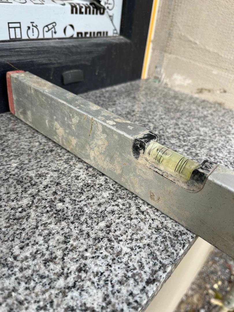

Stavební firma mi osadila venkovní žulové parapety s přesahem 3 cm (minimum) a se sklonem pouhé 2 stupně. Normy udávají mimimální sklon 3-5 stupňů - jde ale o klempířské normy pro plechové parapety. Vidíte to jako nedostatečný sklon a měl bych žádat nápravu? Bojím se, že voda bude na parapetech držet, na světlé žule se budou dělat po zaschnutí mapy a co je horší, voda může zatéct k fasádě a při zamrznutí poškodit tmel, fasádu, rám okna apod...

Vylejte na to vodu a uvidíte, či to steká dostatočne, ale myslím, že to nebude vadiť. Ploché strechy sa spádujú od 2 %, toto vaše je 3,5 % (2°). Hlavne nech správne urobia spoj parapet/fasáda, keď tam nie je krytka, musia to poriadne zatmeliť a tmel je treba vždy po pár rokoch obnovovať.

Vodu jsem zloušel lít. Dál od okna stékala ven přes okapničku. Blíž k oknu se ale voda držela. Nevím jak by to vypadalo u jiného sklonu. Nějaká voda se asi vždycky udrží kapilárním jevem. Polovinu parapetů už mají nalepenou, tak nevím jestli je ti nechat předělat, aby neudělali víc škody než užitku...
