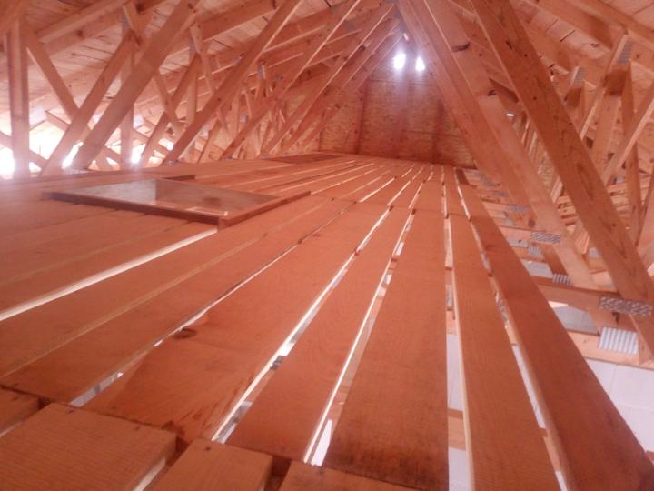

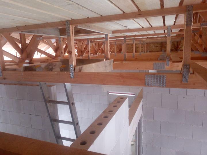

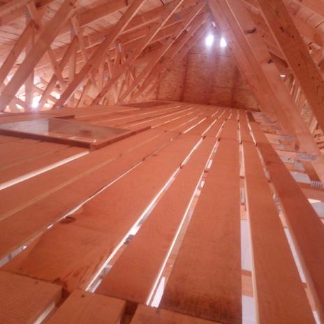

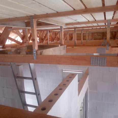

@rumcajk Zrovna som narazil v mobile fotky, keď som robil tú lávku. Ale teda neplánujem tam nikdy nič skladovať ani vynášať. Schoval som tam náhradné tašky a hrebenáče, čo ostali zo strechy a inak tam nebudem dávať nič. Výlez som urobil najmenší možný, 55x55 cm.
