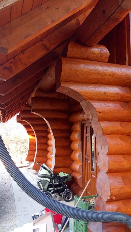

@obludak proč z venku co nejsvětlejší? Myslel jsem, že čím tmavší pigment tím lepší ochrana. Myslíš že by nebyl ven lepší ten kreidezeit s nějakým tmavší pigmentem? Chtěli bychom cca tuto barvu
@peking53 natřít rozhodně před montáží. Natírat nad hlavou nestojí za nic. Barvu vyberte hned, co nejsvětlejší, nebo jen biocid + olej. V interiéru není co zatmavovat.
