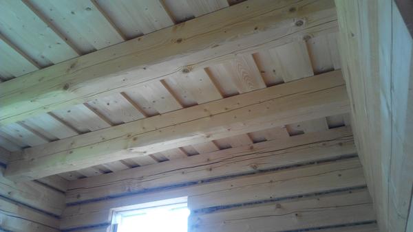

@tomas80 My jsme pokládali jen půl roku proschlé na vzduchu na štíty i na strop - zatím dobrý... Štíty jsou na kovaných nerez vrutech, strop přibitý hřebíky - oboje na každém nosníku po obou stranách.
technický dotaz. dávali jste někdo na strop nevysušené desky? četl jsem zde o tom nějakou polemiku, takže se ptám jen ze zájmu, protože jsme si desky už nechali vysušit.
@tomas80 ano, diery na vruty som predvrtal, pre istotu aby sa to nestiepalo, spodne doksy su delene na kazdy tram, doska na lavo a na pravo po dva vruty a vrchna doska je cela dlzka a priblizne kazdy pol meter dva vruty, akurat mam dalsiu otazku, je to zaujmave ze cloveka to nenapadne hned ale az ked robi a popri praci..., takze dalsia otazocka, medzi kupelkou a chodbou mi vznili tiez tie fugy pri preklade, ako to zatesnit aby mi v buducnosti vlhkost s kupelne nesla do chodby pripadne do obyvacky?, je jasne ze sa to po kupani hned vyvetra velkym oknom - stavebny otvor 1300mmx1000mm, no jedna sa mi o to ked sa napriklad v zime budem valat vo vani a bude tam tzv savna, aby to vsetko neslo mimo kupelku... dik za odpovede :)
@geodett @jumpmans dobré vědět. deron - I. z důvodu ceny (ředění 1:3), se používá pouze na zasažená místa. podle výrobce by měl pomoci, nicméně neošetřené praskliny ve dřevě nic takového nezaručí. řeč jak z parlamentu :-S
@tomas80 chce to pouzit konstrukcni vruty (s vrtaci spickou a castecnym zavitem) spravneho prumeru a presne jak pise @geodet nedavat to uplne tesne ke kraji. Na konci je lepsi predvrtat. hrebiky jsou v pohode...
@tomas80 se stipanim jsem problem nemel zalezi kolik od hrany to clovek dela
ještě jsem ten záklop nedělal, ale slyšel jsem od známého, který má překládáný strop doma, že se mu při vrutování desky štípaly, takže je musel nejprve předvrtat...
@petronia kazdy tram. Krome sroubovani je varianta pribijet konvexnimi hrebiky 3,1x90. Do kazdeho spoje prkno tram 2 hrebiky nebo srouby.
@petronia urcite bych daval kazdy tram, jestli mas rovne stropaky jako ja, tak nekde jsem pridaval i 6x120 vruty aby se to udrzelo :)
Ahojte, niekto to uz asi spominal ale veru ze sa mi to tu nechce hladat...... robim akurat vnutorny podhled, otazocka znie, ked budem forsne sroubovat, tak staci ich skrutkovat na koncoch? po dve skrutky? Alebo mam skrutkovat na kazdom nosnom trame strechy roubenky? Ja by som to skrutkoval na koncoch, v buducnosti tam planujem v podkrovy na podhlad dat rosty omedzi izolaciu atd... dik za odpovede.....
