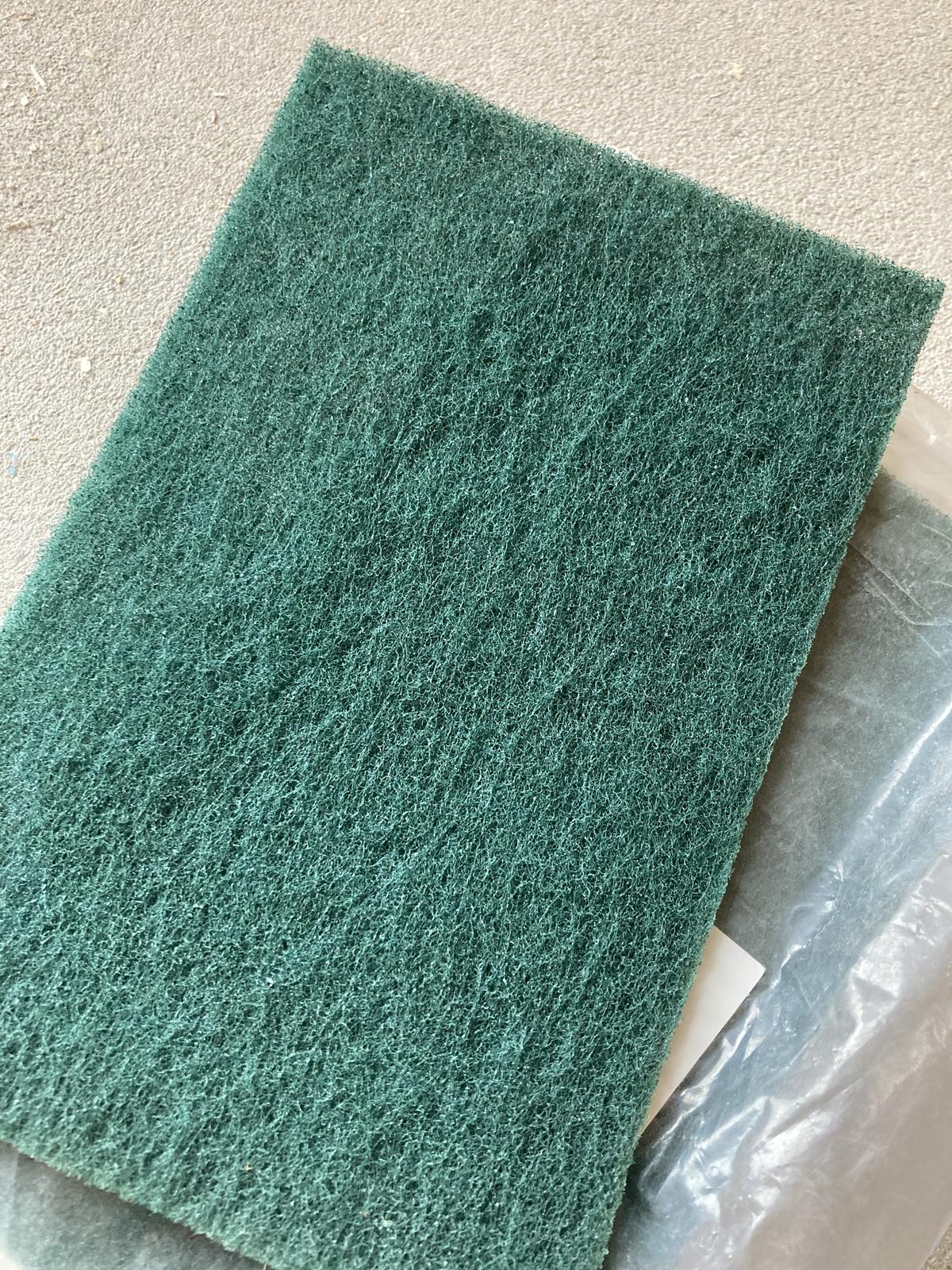

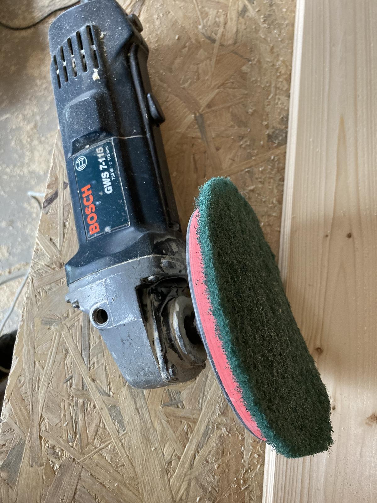

@esmeralda2 k broušení, srubaři mi to předali krásně odkorněný a brousili pouze odřená/poškozená místa, já jsem pak celý srub uvnitř přešel leštícím koutoučem viz obrázky. Sehnal jsem ten leštící materiál pouze obdelníkový, takže jsem ho stříhal nůžkama, sedělo to na suchej zip na flexe, kterou jsem měl jetě přes regulátor otáček. Natěr interier - vše světlicovým olejem od (olejenadrevo.cz).

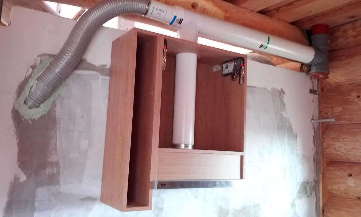

@marekmaja Z digestoře tr. D125 s pozink klapkou hned dole. Zleva odtah ze spižírny D110 s dvěma membránovými klapkami (pozink. nefunkční - skrz panty profukuje), membránové klapky upraveny na větší průměr a pro jistou dvě za sebou aby do spíže nefoukl smrad ze smažení. Bílé trubky jsou vzduchotechnika, do střechy vedou KG/HT, jak to vyšlo. Z KG víka je následně skrz šroubení, hadici a trubku ve zdi odvod kondenzátu do odbočky na sifonu umyvadla. Docela to funguje.

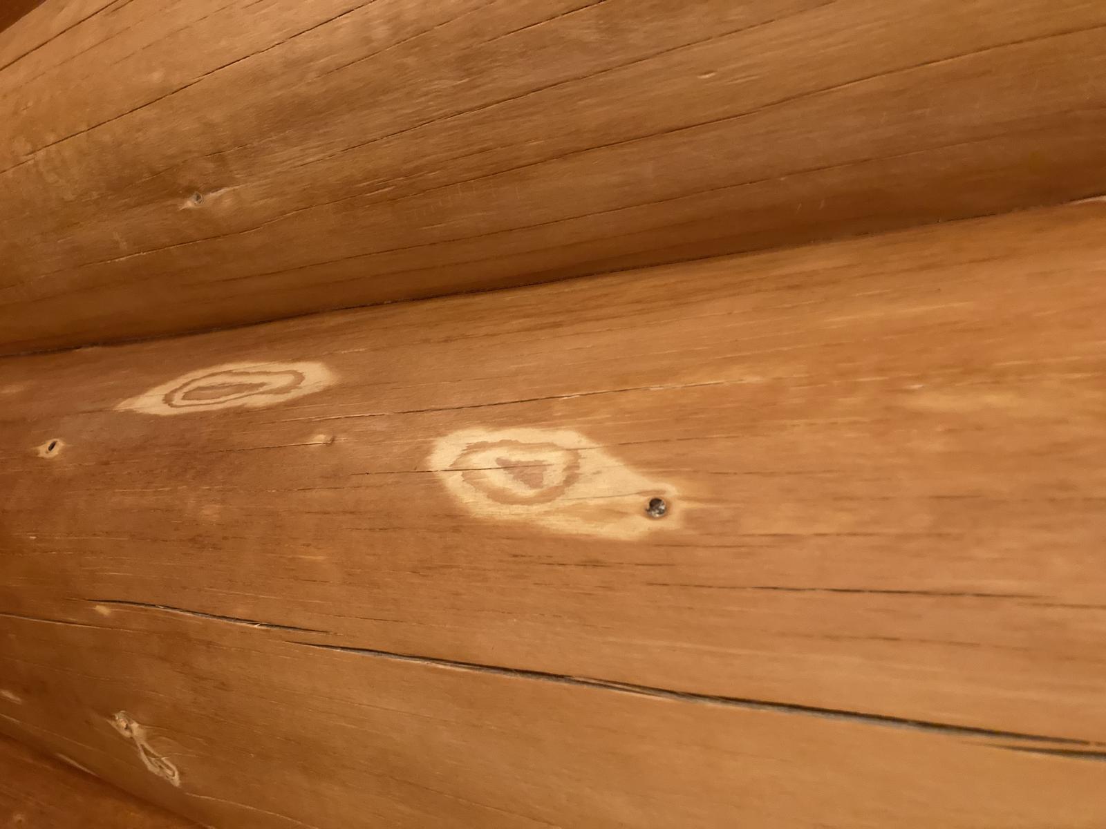

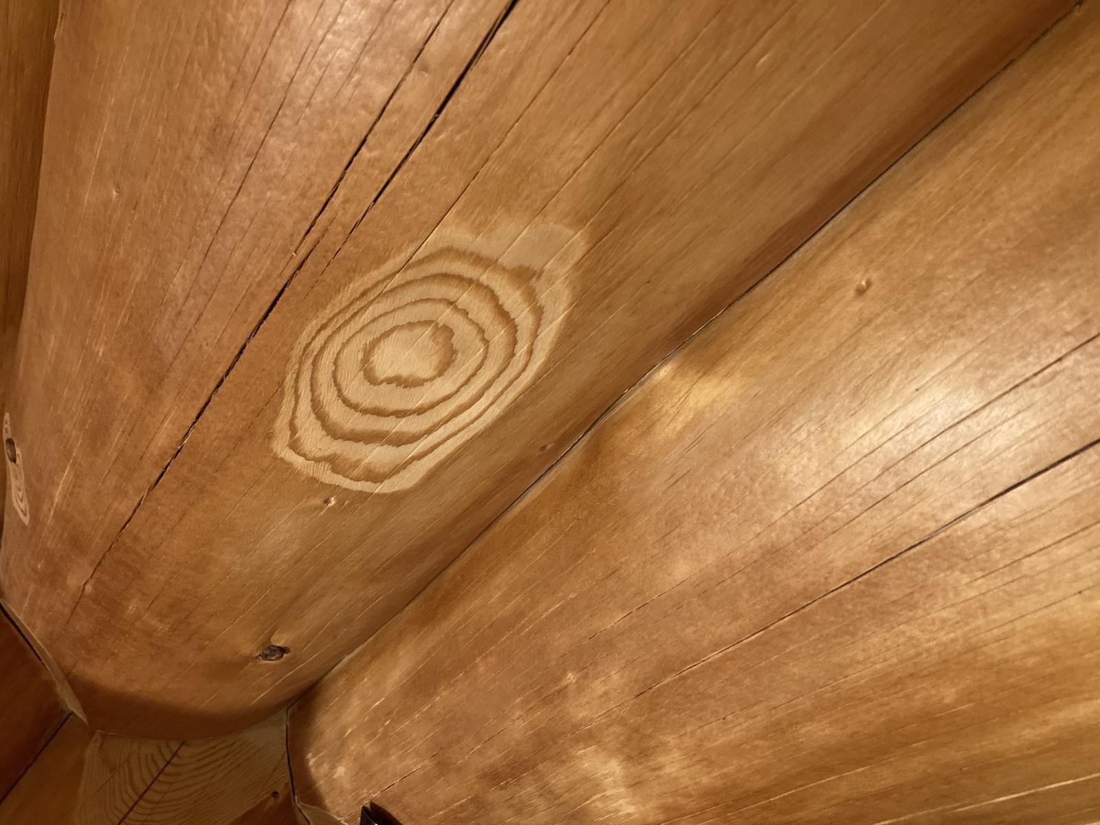

Foto
@corneg podľa potreby, ako tlacis... Zatiaľ som to skúšal na rezoch a super do hladká. Foto trochu skresluje, nieje to nafarbene 🙂
@stanlee fuha a to zrno nebere toho dreva moc? a niesu vidno ciary po vybruse?
