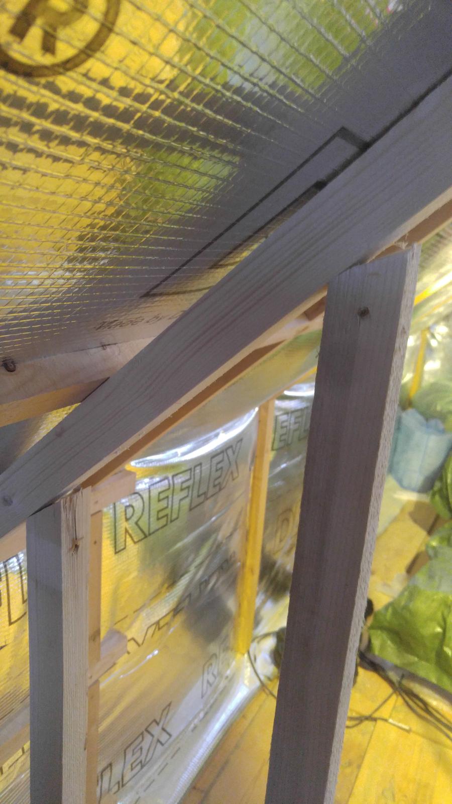

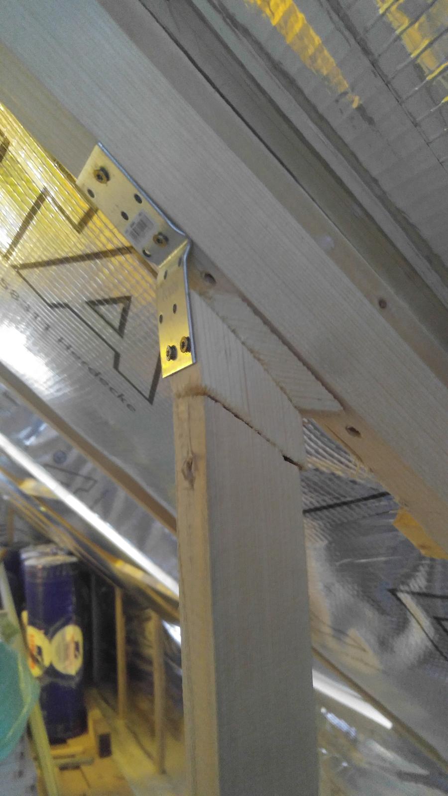

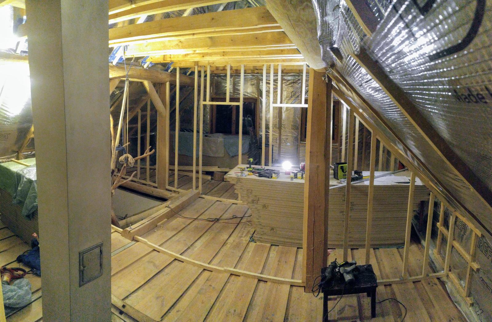

@xavik my jsme teda delali příčky z ekopanelu bez roštu, ekopanel je samonosný, u nosných příček (které jsou dvojité) se desky překládají a přišroubují a v místě styku s podlahou, nebo stropem musí být hranol - do kterého se chytne 120 vrutem pod úhlem a hotové. Drží to bez problémů. Jestli není ještě pozdě, vyskubal bych to a udělal takhle. Ten rošt tam fakt nedává smysl, ani kvůli teplu, ani kvůli zvuku, ani kvůli pevnosti... Za mě vyhozené prachy, nervy a přátelství.
@xavik tak nějak nevím, jak ti "ulevit". na posraného aj hajzl spadne (viz.tvoje kadibudka :-D ) ohledně těch příček. my jsme si na to taky najali dva "experty". nakonec to musel dodělat manželky strýc. my jsme dělali sádrošové příčky. 80% konstrukce měli chlapy naházené za den. jenomže rozdíl mezi tím hliníkovým profilem a dřevem je co do rychlosti dost markantní. profil vycvakáš raz dva na místě, ale latě je potřeba neustále přeměřovat, lítat s pokosníkem a váhou, což ti tu dobu relativně dost prodlužuje. no ale zpátky k příčkám. my jsme byli v této fázi také zoufalý, protože se to už neúměrně vleklo. proto jsem upustil od ekopanelu, který jsem nevěděl, kde sehnat (do jedousova se mně pro to už nechtělo), tak jsme si najali dva chlapy. jeden byl šikovný. udělal nám konstrukci za den a pak už k nám chodil pouze ten jeden jak do sokola, takže nakonec po dvou měsících jsem ho ukončil a domluvil se se zmíněným strejdou, který vše s bratrancem dodělal. mezitím jsme začali tahat elektriku, což byl další problém. mimochodem rozvaděč byl definitivně dodělán včera (bydlíme od října) s tím, že světla na chodbě se doladí příští týden :-| pointa? chtěli jsme stavbu urychlit tím, že si někoho najmeme na příčky. nakonec to dopadlo tak, že kdybych se do toho pustil s tchánem (dělal tu se mnou všechno), byli bychom na tom časově stejně nebo ještě lépe. vrchol všeho byl, že v koupelně byla sádra tak křivá, že si kvůli obkladu musel obkladač dovézt několik tabulí zeleného sádrošu, aby si koupelnu po těch najatých chlapech celou srovnal, takže další zdržení a vyhozené peníze. byla to pro nás nejhorší část stavby. proto jsme si podlahy nakonec dělali s tím starým pánem sami. najímat si v dnešní době někoho na konstrukce (neberu vodo-topo-elktriku) = cesta do pekla. buď tě zasekají cenou, odfláklou prací a neumětelstvím nebo časocou prodlevou. já sem začal v té době víc pit a pomohlo to. ps - geodett mně tankrát psal. vydrž, stojí to pak za to. já jsem toho ke konci už měl taky plné zuby (zajímavé, že si to pořád pamatuji ;-) ), takže xaveriusi: vydrž, stojí to pak za to. já jsem toho ke konci už měl taky plné zuby :-)

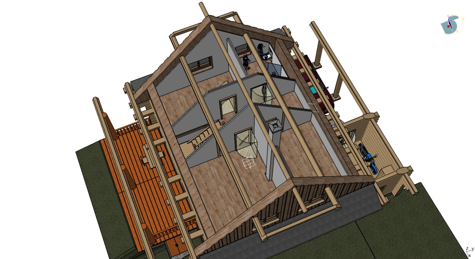

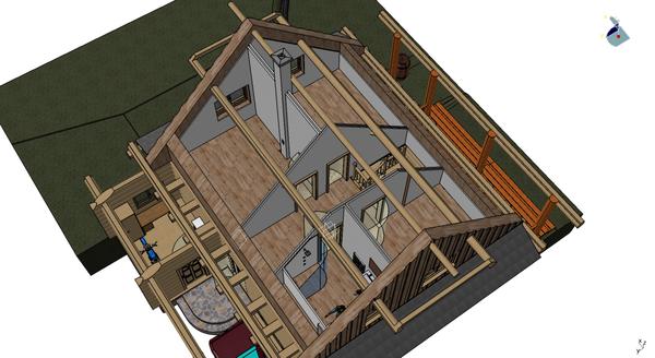

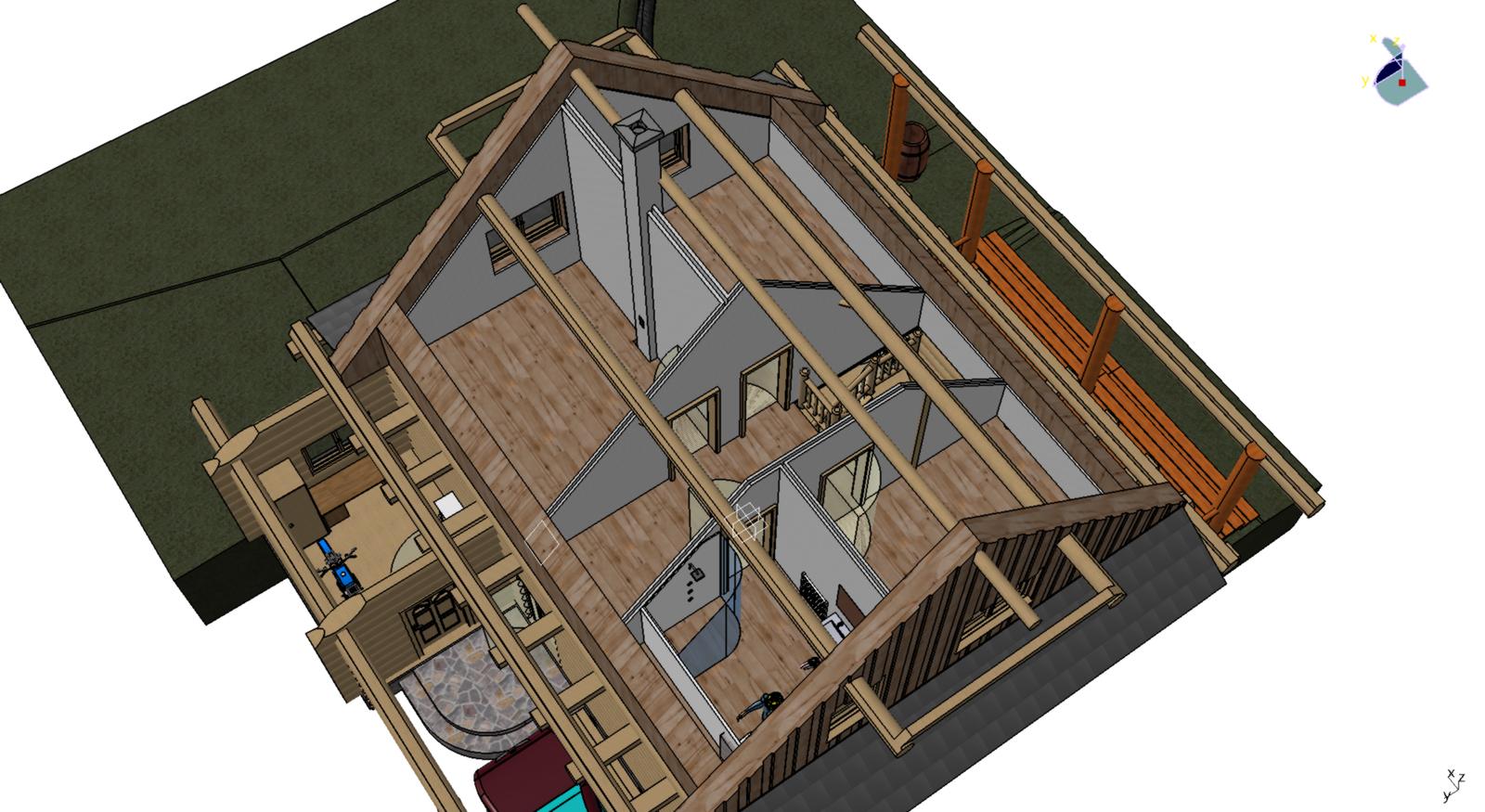

Celkove budou pricky takto
A za druhe prosim o nazor na praci v podkrovi,driv nez se vzteknu. V patek zacli kuci "makat" na prickach a za dva dny je stav viz.foto. Mam tu 3 ukrajince plus jejich sef,ktery je ridi a neni tu furt. Tento sef je v podstate kamos,majitel stav.firmy a dalo to praci ho ukecat aby me ty ekopanely udelal (on sam ma domek cely z ekopanelu) , prace ma po cocot. Puvodni tesari,ktery jsem poslal na skoleni s ekopanely, a meli to udelat uz loni z jara a jen slibovali a oddalovali, jsem defacto poslal k sipku. Pominme ze bych to zvladl sam,nebo aspon ten blby rost,ted kdyz to vidim...No ale za dva dny tri lidi prisroubuji 37 lati ( jeden cely rost tvaru stitu vzadeji a par lati toho sameho vpredejc) Je to normalni ?? Nemuzu se zbavit dojmu ze bych to zvladl sam za pulden. Nebo jsem takovy hnidopich? Prace jen na vytvoreni tech pricek ma vyjit na cca 60 tis. Znam sikovny ukacka ale toto? Nechci tomu kamosovi neco vytykat a riskovat "nekamo" ale nejak se urcite pobavim a chci byt trochu objektivni. Je to uz po 4 letech zoufalost. Nespolehlivost nekterych remeslniku me celou stavbu nekecam prodlouzilo o 2 roky. Sam se snazim skolit,delat,co se da,jako kazdy tu bych mohl mit zfleku certifikaty na zednicinu,tesarinu,vodo,elektro,stolar aj. A uroven externich firem v tomto state je fakt tristni. Vsechno udelat sam je nad me sily, nezbyva nez vzdychnout a zatnout zuby :-( :-x
Tak jeste upgrade one podlahy. Je potreba ji zvednou (odpady v koup.apod.) aspon o 4cm. Asi nejlevneji vyjde polozit pod to steico obyc. EPS100. Je to v pohode? Nad tim,ze to vubec neladi s ekosmyslenim drevostavby jsem nucen primhourit vse co mam,jelikoz financni kohoutek byl nadobro uzavren. Nemuze to tvorit nejakou past ve smyslu vrzani,srazeni vlhkosti odspodu aj.??
