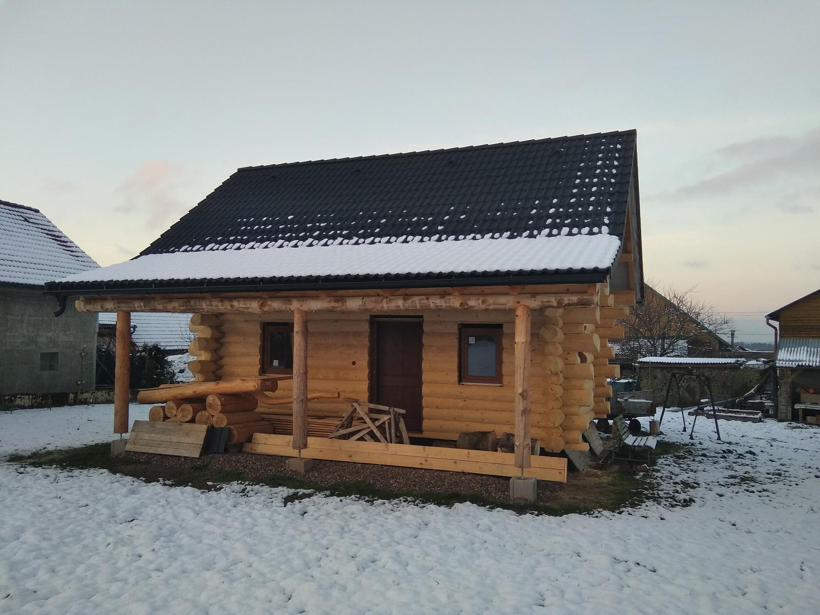

@moon126 Ahoj, máme 7 x 4,5m + 2,5m terasa 😉
