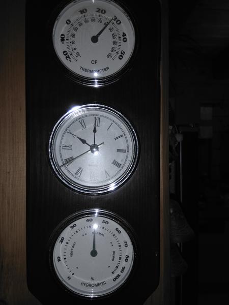

@jumpmans u nas je tomu stejne... kdyz byli minulou zimu velke mrazy, tak byla vlhkost kolem 20% a nekdy vlhkomer vyhodil carky, ze ji nedokazal ani namerit... a to se temer denne varilo, bezela mycka a pod... ted je kolem 34%... a je pravda, ze odkdy jsme se nastehovali, tak jsme permanentne nemocny... ulohu v tom samozrejme hraje i to ze dcerka nastoupila do skolky a donese domu kdeco... ale je pravda, ze je nachylnejsi k nemocem, jak jsme se prestehovali... dosud to bylo v pohode...hlavne v zime rano po probuzeni vsichni soplime... pres den je to v pohode... ale v noci jsou sliznice fakt vysusene a brani se zvysenou tvorbou hlenu... nevime si s tim rady... zatim bydlime v prizemi roubenky... snad az se dodela vrsek, tak to bude pod strechou lepsi...

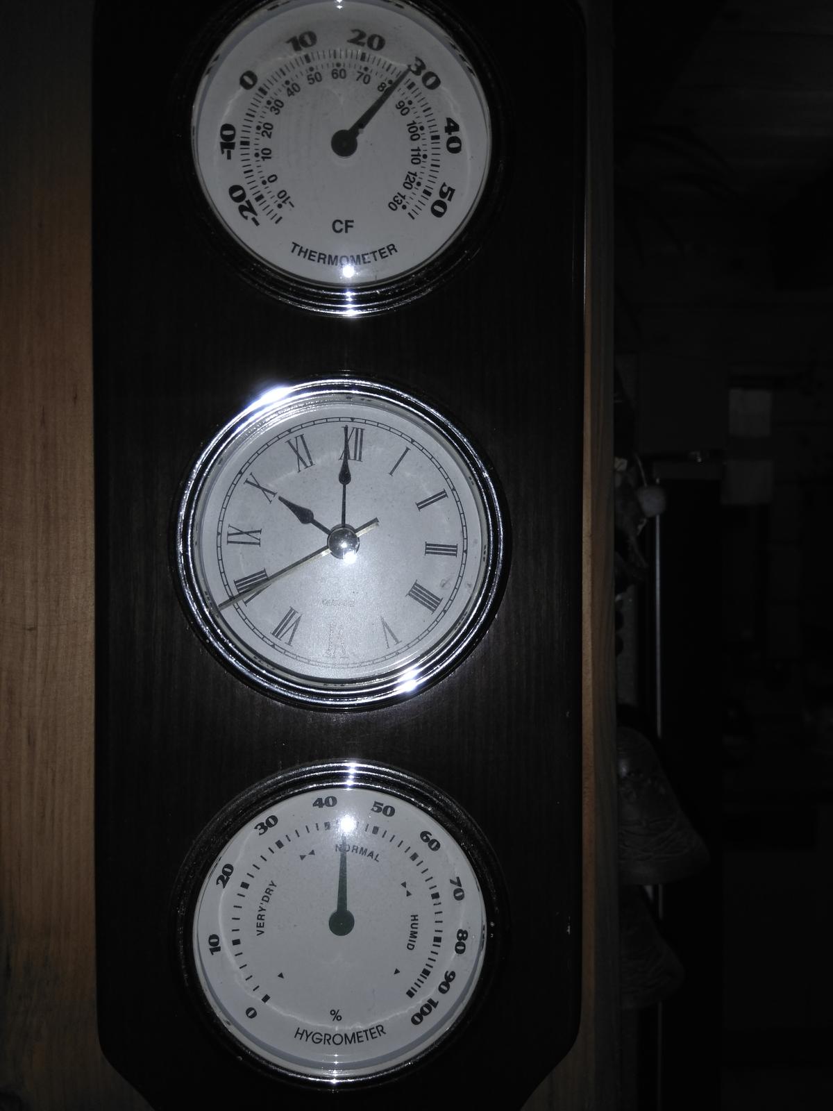

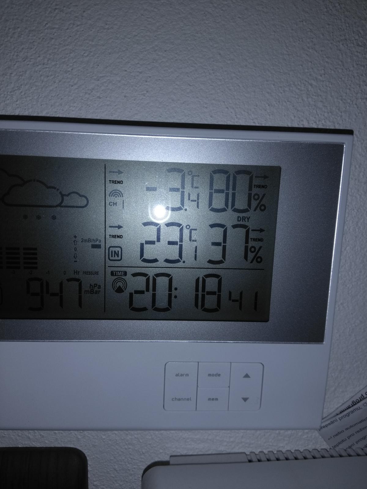

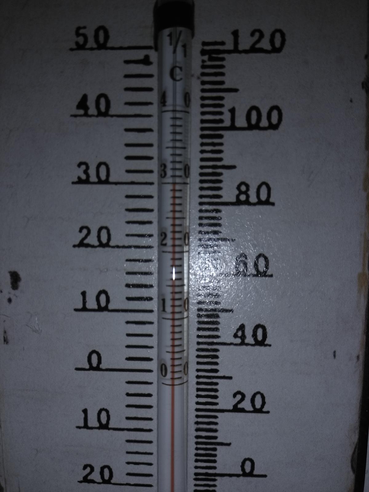

Já teda jen značně jednoduše,,do tak odborných debat ,co tu vedete,se netroufnou pustit..bydlíme sedmou zimu,takže snad mám co říct...máme taky salava kamna,žádný teploměry ani klapky,od začátku topime,jak nám řekli,tzn.nalozime..cca 2hod ,než to vyhorí při otevřených dvirkach,to už máme v oku,kolik,i to jak jsou už kamna tepla..po vyhoření zavřeme..to je vše....vyfotila jsem vám teplotu v místnosti s kamny,bez kamen a v podkroví..tam je vývod.. Jinak máme ele topení,sice přímotopy,ale centrálně zapojené s programátorem,měli jsme to tak roky v bytě a nedáme na to dopustit..to je pořád nastavené..pokud se topí v kamnech,se to samo vypne..teď v kamnech zas už ani netopíme,když se oteplilo...nebo tak jednou za dva dny... Máme půdorys 10x7,a máme fakt teplo,při topení v kamnech zavíráme dveře do ložnice.. Takže u nás fakt jen takhle obyčejné a to jsme přesně chtěli..

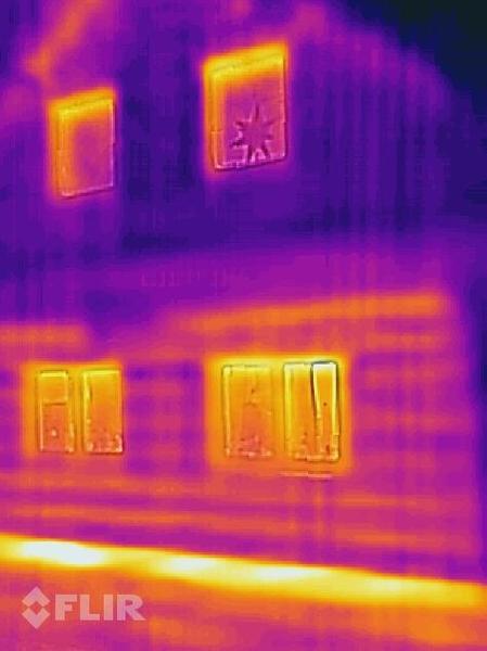

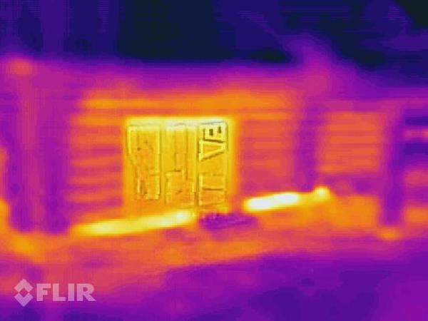

švagr má tu kokotinu v mobilu, tak nám to blejsknul. ten zděný bazmek pod srubem je úplně v pasti :-D
