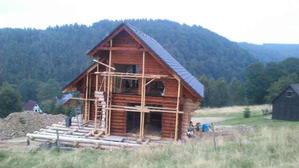

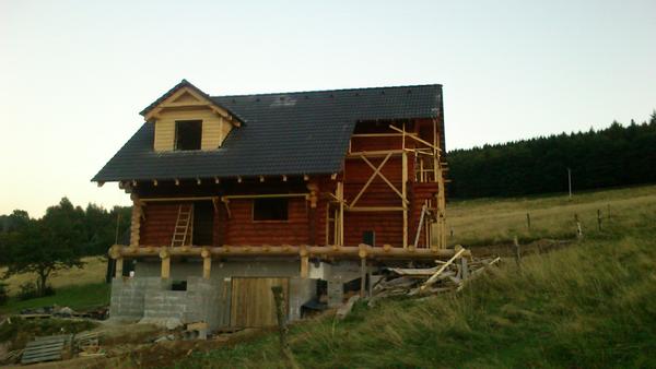

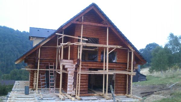

tak a hura do finise ...... doufam že to do zimy stihnu. ..... :-D
@taylorjohn68 no ahoj,,, krásný domeček máš!!! v nějakých krásných kopečcích,,, kdepak to je :) a copak chceš do zimy stihnout? to by mne docela zajímalo,,, všechno letos postaveno? teráska vypadá také zajímavě. jaké dřevo použiješ jako pochozí? kk
