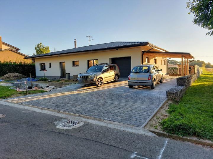

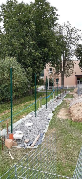

@rades89 já dělal 90 cm vysokou opěrkou zídku s plotem z gabionu ... žádný základ, betonu minimum jen do sloupků...

@xkarlos Jaký byl postup? Předem zabetonovat sloupky, připravit štěrkové lože, uložit koše a vysypat kamením? Drenáž? Jak široké? Nehne se to? Díky. :)

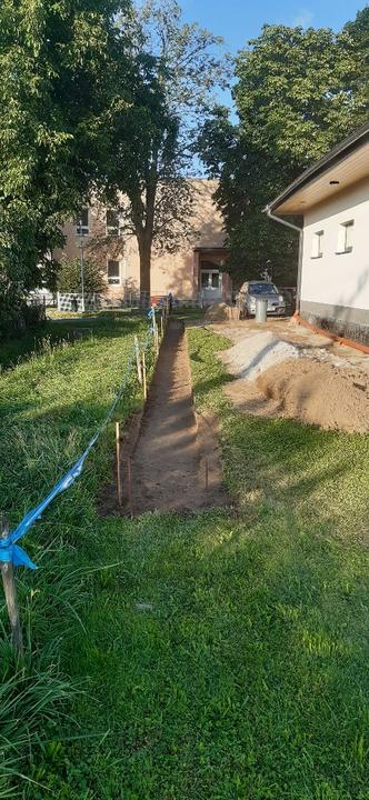

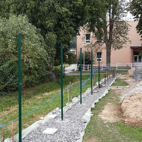

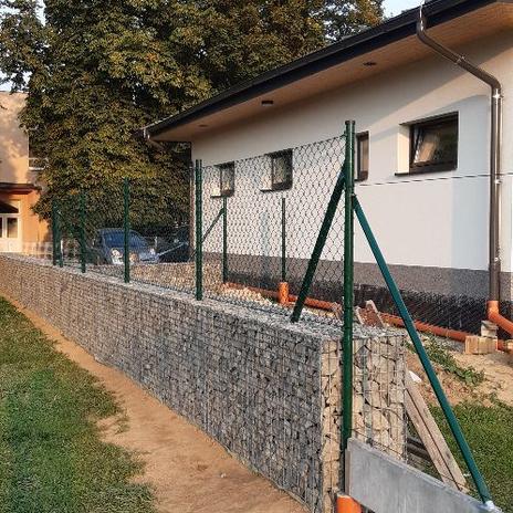

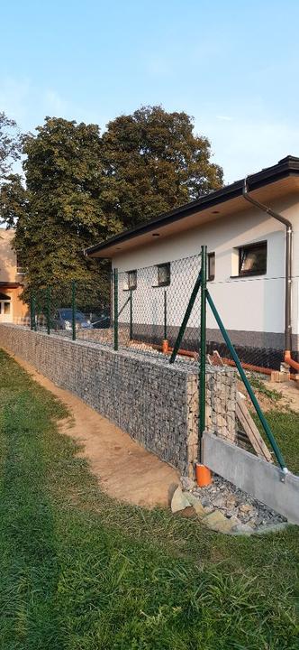

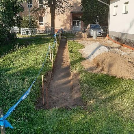

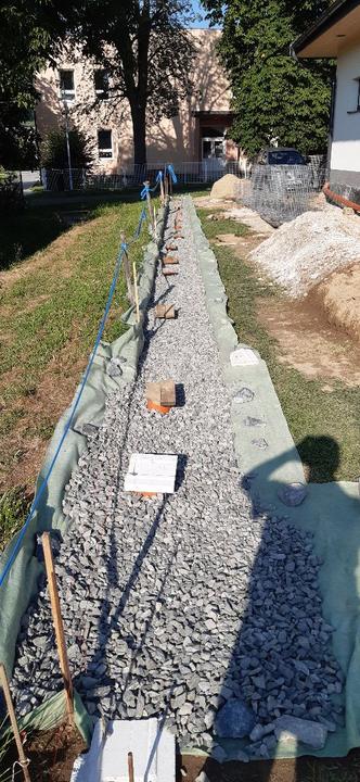

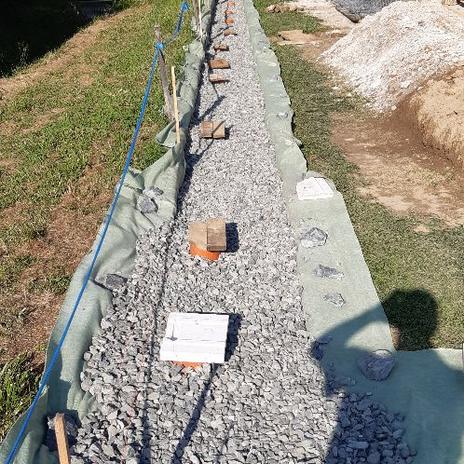

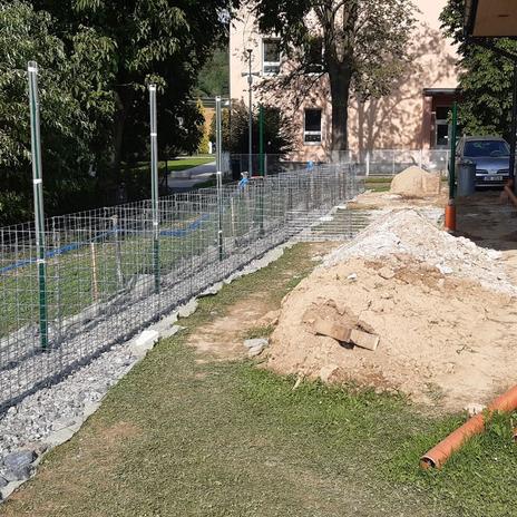

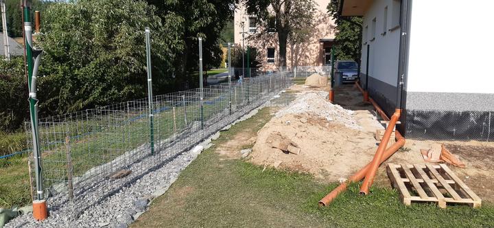

@rades89 nachystal podloží, vyvrtal díry, udělal 10cm štěrkový lože, zabetonoval sloupky, sestavil bokem 4m gabionů, nasadil na sloupky, pospojoval a vykládal kamení...

@xkarlos Super, díky! Jak máš koše široké? Do jaké výšky zahrnuté hlínou? Nehlo se to? Drenáž jsi dělal?

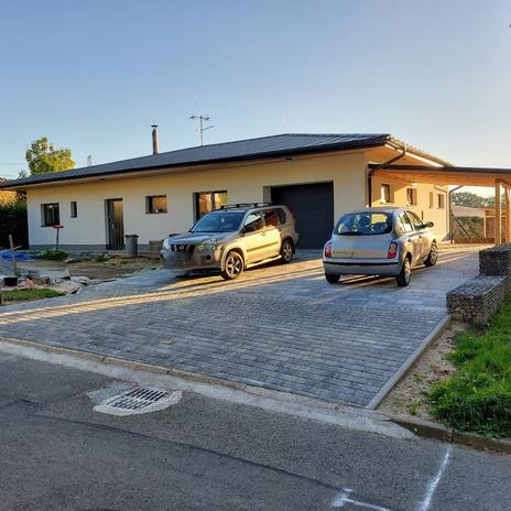

@rades89 šířka 50 cm, pár čísel v zemi, že strany od baráku zahrnuto cca 75 čísel (hlina, šterk, dlažba)... drenáž jsem nedělal a tohle se fakt nehne.... tam, kde nejsou plotové sloupky, jsou zabetonovany/zatlučený trubky ... viz návod na stavbu gabionu ... není to žádná raketova věda .. hlavně nepotřebuješ základy... a vypadá to líp jak ztracenko a bude to i levnější a míň pracny..
