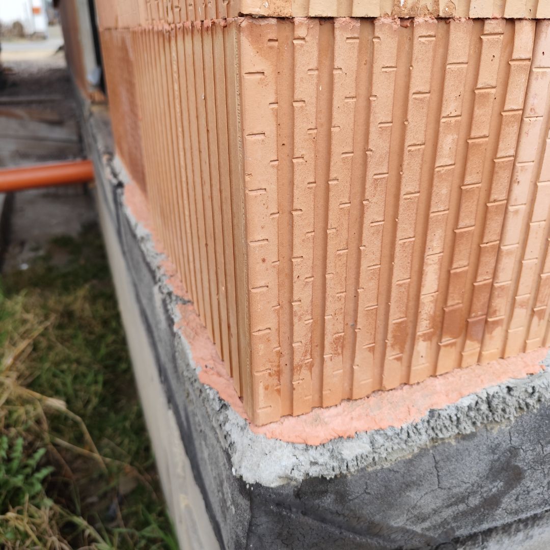

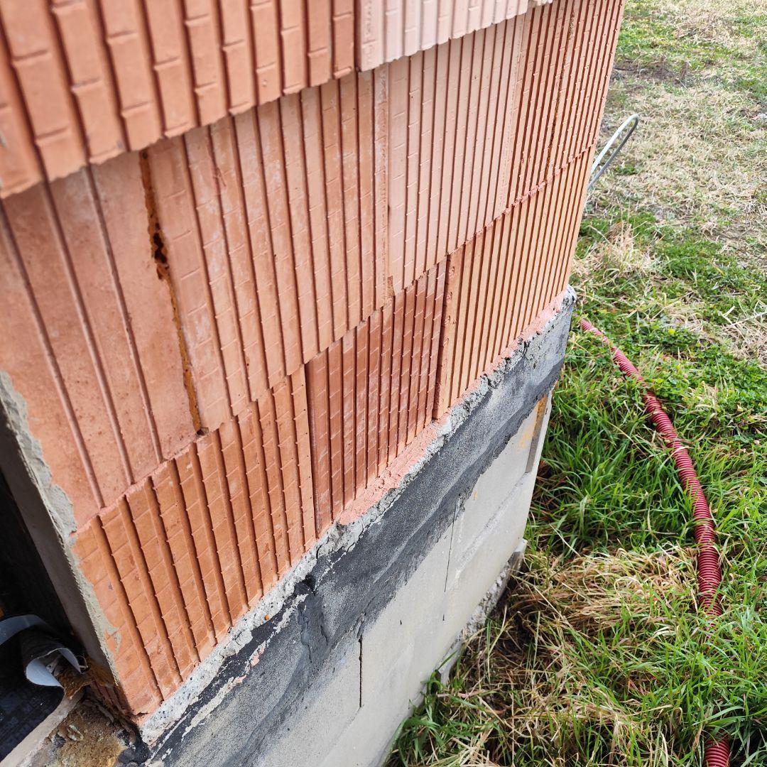

Zdravím, potřebuji poradit. Řeším zpětný spoj hydroizolace a lepení XPS.prvni dvě řady cihel 44cm další 50cm. Jak řešit,když na některých usecich vznikl mezi první řadou cihel a základovou deskou zub 2 cm. Stačí 6cm XPS které se pak vyřeže na 4 cm nebo je to jako izolace spodni stavby málo... Dům se zateplovat nebude. Děkuji za vaše názory...

@livestrong1985 Pokiaľ budete postupovať podľa technologického postupu výrobcu, tak budete dávať hrubú termoizolačnú omietku, ktorá má okolo 4 cm, takže tam kľudne môžete dať viac XPS, na ten tá vrstva tak hrubá byť nemusí.
