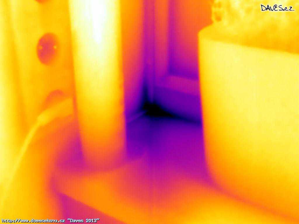

@ratatooy Tam pak táhne převážně u cihlovzduchu. Elektrikář jen zamázne zvrchu sádrou a omítkáři to pak zahází omítkou. Kolem kabelů a pod nimi je vzduchová mezera. A podobně vypadá výlez kabelu nad stropem. Vyleze ze zdi, často už tam ani není omítka a zvlášť u cihlovzduchu se tudy saje vzduch, protože někdy tam ani nepřehodí izolaci a ikdyby ano, tak vata profoukne. Lepší je prostě mít dva rošty na sádrokartony a mít všechny vývody kabelů pod parotěsnou fólií. @carisima Když bydlíte, tak už se s tím nedá dělat nic. Představuje to demontáž parapetu (lepší je demontovat vnější) a následně navrtat parapetní profil a vpravit do něj a mezi okenní rám pěnu. Nebo jiným způsobem dotěsnit spáru mezi oknem a profilem. Následně spáru přejet tmelem a instalovat pásky. Okno se demontovat nemusí. Nám takhle táhlo v jednom rohu v kuchyni, takže jsem to pak taky z vnejší strany zachraňoval. Uvnitř už byl parapet a dlaždice. http://www.domeceksnu.cz/Stavebni_den...
