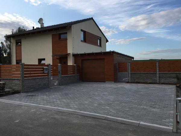

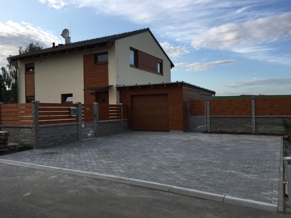

Po dlouhe dobe a kompletnim prelozeni 64m2 skladby zamkove dlazby kvuli rozdilne serii teto dlazby (lisila se o cca 0,5mm - pri 10 kostce neresitelny problem), je dnes konecne polozeno. :-D Jsem KO, ale nesmirne stastny. Dalsi vec hotova. Nejak to kolem domu neubyva :-|
