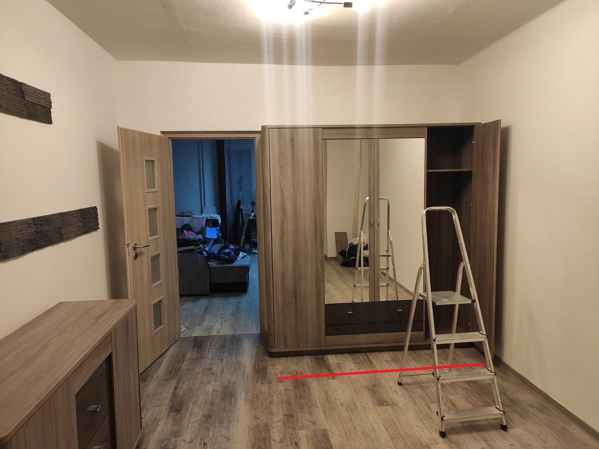

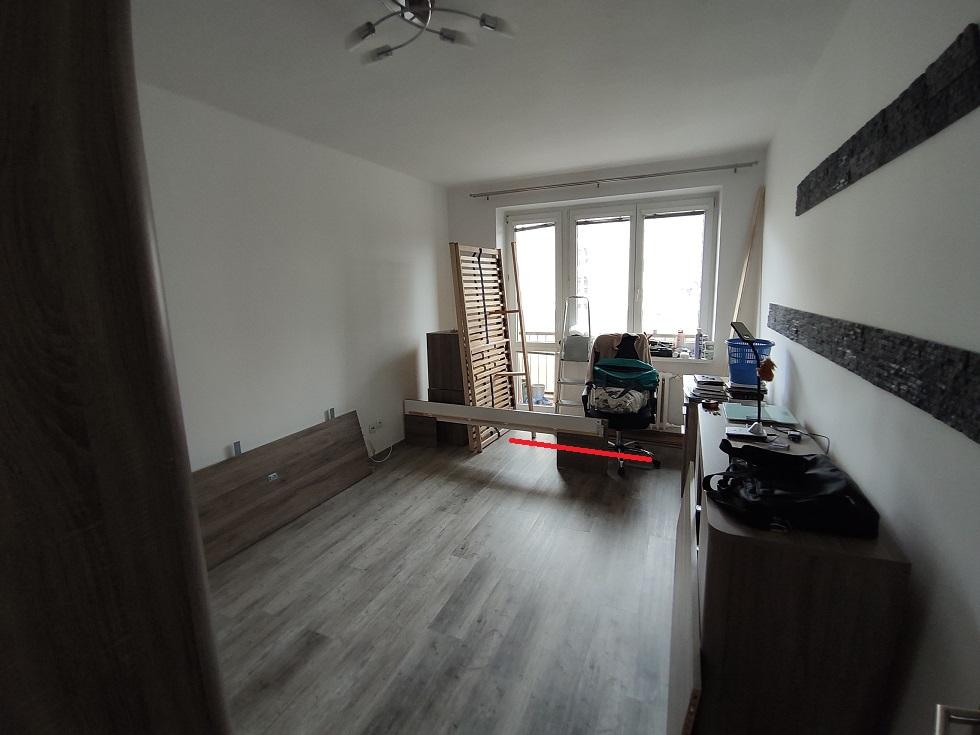

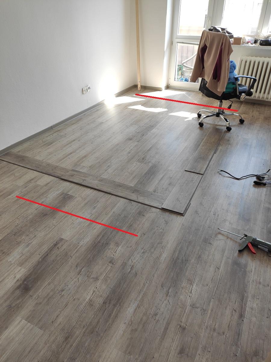

Ahoj, nejsem tu kvůli stavby domů s RDR ale kvůli podlahovým systémům od Fermacellu, které jsem na jaře instaloval v bytě a zde je k tomu rozsáhlá diskuze a komunita, která řeší různé problémy. O co jde - v paneláku jsem dělal znova podlahy, vytrhal plovoucí podlahu, pod ní byla druhá plovoucí podlaha (ano, takto se rekonstruuje na oko) a pod tím teprve parkety. Celé to šlo pryč, pokles skoro 5cm. Vzhledem k zátěží betonu jsem se rozhodl pro Fermacell desky 20mm s drážkou a podsyp od Fermacellu. Postupoval jsem dle technického listu, práce šla v pohodě. Celou podlahu jsem měl svépomocí za 2 dny hotovou (17m2). Dokud jsem chodil po podlaze v botech, jevila se skvěle. Ovšem když jsem podlahu očistil a boty sundal, zjistil jsem na několika místech, že podlaha pod patami duní, jakoby bouchá o podsyp. Slyšitelné to bylo hlavně při rychlé "sloní" chůzi. To mě docela zděsilo - už to bylo zalepené a lepil jsem to poctivě, tzn demontáž byla nemožná. Řešil jsem to telefonicky s technikem Fermacellu a ten mi doporučil problémová místa navrtat a vylít tam jejích lepidlo (kterým se lepí desky k sobě), je lehce expanzní, tzn. že tu mezeru vyplní. Pak mi ještě sdělil že jsem měl použít raději desky 30mm, kde z toho je 10mm kročejová izolace - tam prý tyto problémy nejsou (no jak čtu zde diskuzi, nejsem si jistý...). Vychytal jsem všechny tyto místa, podlepil to lepidlem, přebytky seřízl a ok, zdálo e to v pohodě. No další překvapení přišlo po instalaci click vinylu - ten mi křupal v zámcích pravděpodobně z toho, jak podlaha pracuje. Takže jsem vinyl sbalil a s úmyslem že ho hodím do vedlejší místnosti a tady dám PVC linoleum, to zvuky nevydá žádné - po instalaci linolea všechno v pohodě, spokojenost. No další překážka přišla, když jsme do pokoje začal stěhovat věci, skříně, komody, postel. Po instalaci a zatížení Fermacellu se tyto dutá místa objevily úplně jinde, jakoby se desky zvedly od podsypu tím, jak se zatížily, Viz fotky, kde je znázorněná postel a skříň - červeně pak místa, kde to klepe. Rád bych to zase podvrtal, ale nechce se mi navrtávat nové lino, protože pokoj už je přestěhovaný a používaný. Má někdo nějaké tipy ? Můžou to dělat nožičky na kterých skříně a postel jsou (že tlačí nerovnoměrně ale jen na pár místech?) Díky za případné tipy 🙂

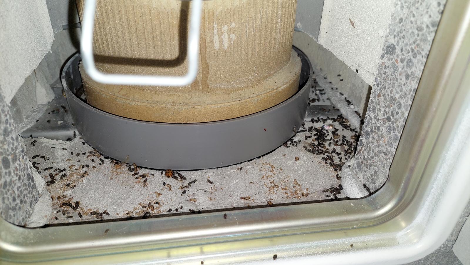

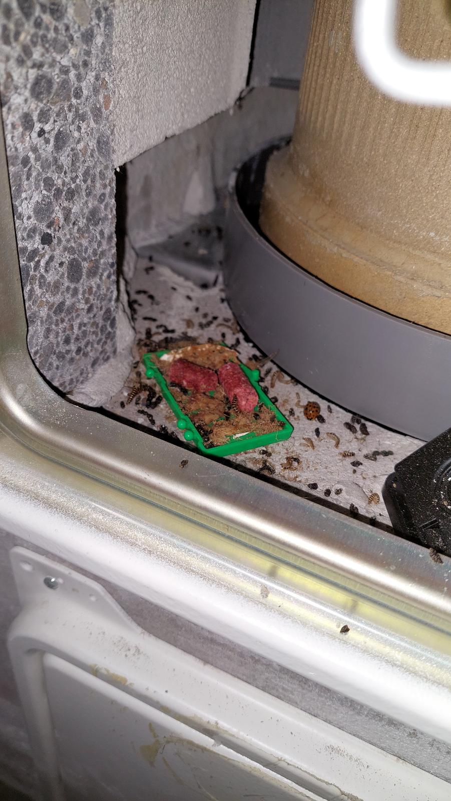

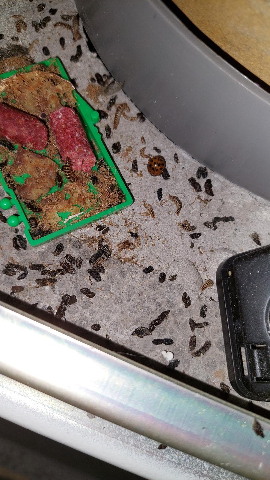

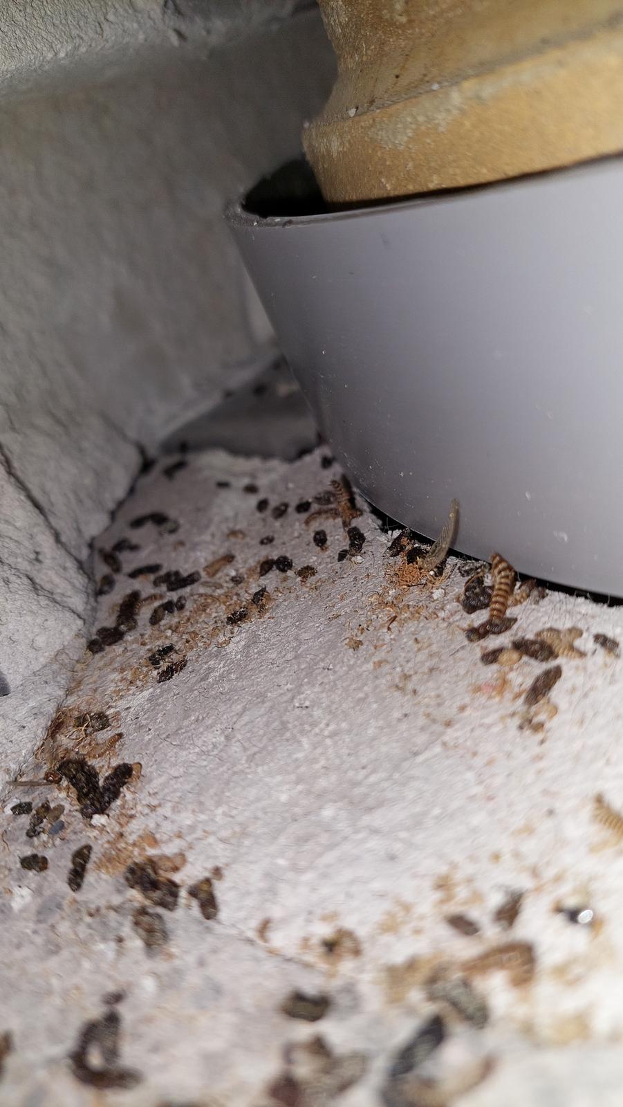

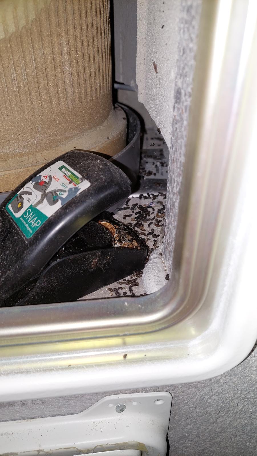

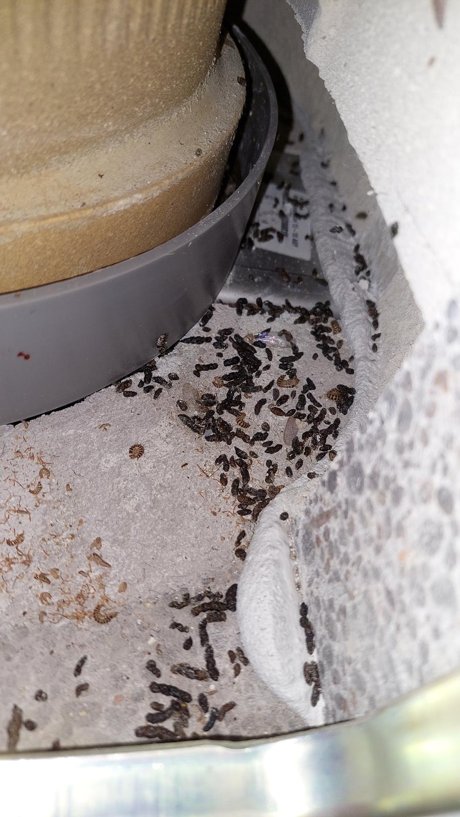

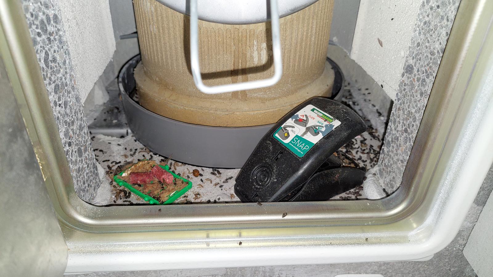

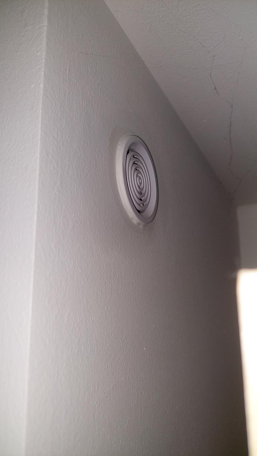

Prosím SOS. Již delší dobou zjišťuji menší množství bobků u komínu (za plastovýma dvířkama, ne přímo v komínu). Měl jsem podezření na myš, tak jsem nastražil pastičku a různé pochutiny a ne a ne nic chytnout. A tak dnes otevřu dvířka a čeká mě tenhle masakr. Neskutečně bobků, dokonce berušky a nejací červi (vše mrtvé). Prosím co s tím, 100% vím, že to padá ze shora. Takže netopýr a červi si tam natahal? Ale kudy, prostě už nevím 😞disappointed:((( Nikdy jsem v tom pokoji neslyšel šramot z komínu. A ještě dotaz, k čemu jsou v horním pokoji dva tyto otvory? Při předání domu jsem se na to ptal borce Vágnera a nebyl schopen odpověděť :/ Jsou na něco, nebo je mohu zaplácat? Moc moc děkuji.
@silenoz no fuj, taky dobrý teda. Ale radu nevím 🤨, já zase řeším díru ve fasádě od nějakýho datla, tak je možný, že za chvíli mi taky všude polezou červi A topíte kamnana v zimě?
@silenoz To je podle mě odvětrávání mezi komínem a fermacellem, aby tam proudil vzduch a nedělalo se tam vlhko.
@editaw ano topíme, tak 10-15x za rok to roužnu 😉
@silenoz jo, já jen jestli pak pomůže, když se zatopí, že ta havěť zmizí. Já kamna zatím nemám a zkusím si to teda taky zkontrolovat.
Prostě nevím kudy 😞
@editaw To nevim, lezu tam parkrat za rok, ale tolik bordelu a trusu tam nikdy nebylo 😞 A cervi tam nebyli nikdy. Uz jsem napsal na FB do skupiny o netopyrech. Jako RD RYMAROV STAROST NA CELY ZIVOT 😞
@silenoz jo, furt něco, člověk se nenudí a furt jen něco řeší 🤨

@rene_fa bohužel popisujete to, co mají všichni (vč. mě) v domech od RDR. Fermacell dílce jsou rychlé, ale je to prostě peklo. Jediné řešení se jeví podlahové dílce přelít nivelačkou (vrstva 2-3mm)...

@angus88 souhlasím. Už ve dvou místnostech mám nivelačku + PVC a je to daleko lepší. Skleničky neskáčou 😄 , když kolem projdu apod. Ještě patro nás čeká, jelikož koberce jsou zcela na prd a plovoučku/vinyl do patra raději po zkušenostech lidí z diskuze dávat nehodlám. Takže opět nivelačku + PVC.
