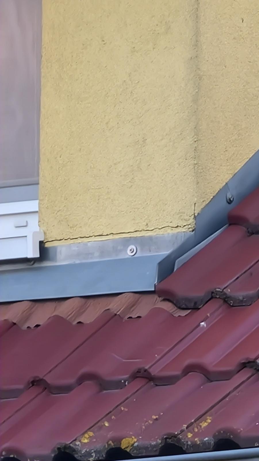

Dnes jsem se pustil do revize fasády. Kdo máte 101ku, jak vypadá spoj fasáda a okap plech? Prošel jsme dva další domy v ulici a všichni popraskané
@angus88 Fasádu mám naštěstí OK. Co už ale vím, že tyhle rychlodomky s nulovou možností něco vyreklamovat, bude starost na celý život 😞

Ahoj, co se týče fasády, tak nám se asi po první zimě nebo do roka od předání objevily klasické praskliny mezi patry na štítových stranách. U stavby jsem celou dobu byl, vše si kontroloval a nemohu říct, že by něco udělali špatně. Každopádně jsme to reklamovali, přijeli ty spáry zalepit aby do nich neteklo a teď o 2 roky později se u nás natahuje na 3 strany nová fasáda. Praskliny na fasádě byly jen první rok, totéž interiér domu. Po jejich opravách už nikde nic, takže za mě spokojenost. Až na to, že jsme 2 roky čekali na fasádníky... Ale aspoň si vše pořádně sedlo.

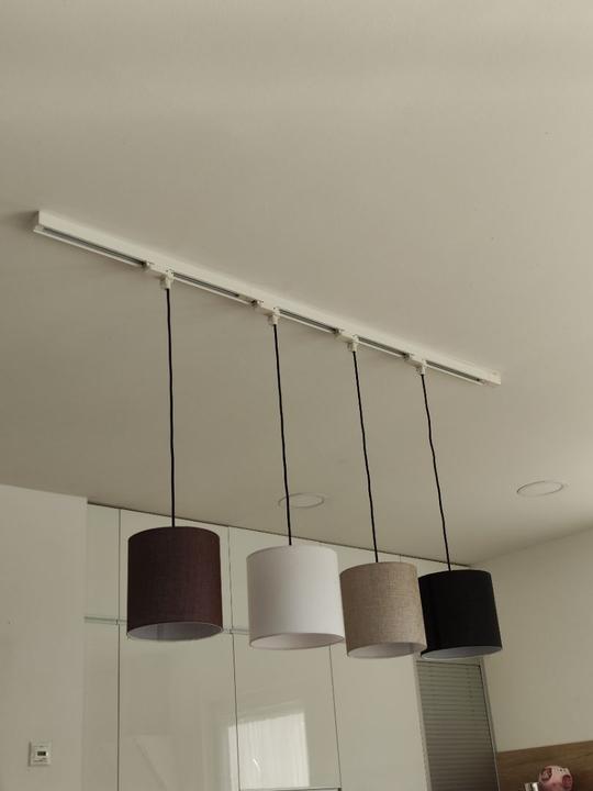

Nemáte někdo tip, jak ve stropě posunout kabel pro stropní světlo o cca 80 cm? Bohužel jsme se při specifikaci netrefili a tak je kabel zcela mimo gauč :-( Děkuji moc

@silenoz nešlo nám to (netrefili jsme kabel nad jídelní stůl). Vyřešili jsme systémem Skeninge z IKEA. Dneska už tyto systémy dělá víc výrobců.

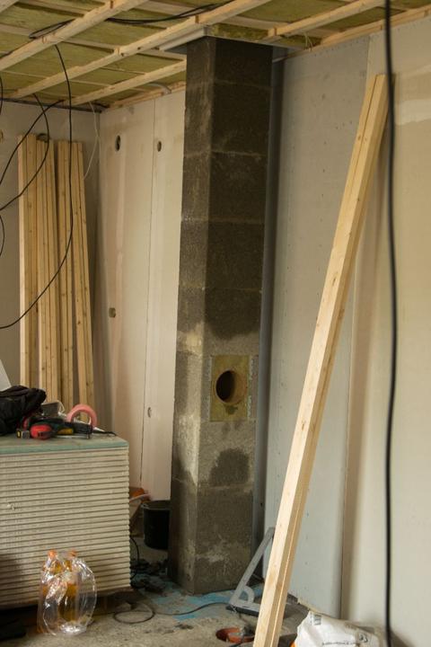

Zdravim, je tu někdo, kdo řešil zatekani komínu? Máme Largo 98 z 2016 a zateká nám do střechy. Udělali se nám pukliny nad oplechováním,ktere jsou do výšky cca 20-30 Cm od oplechu a droli se to. Kominik doporučil obouchat celé a předělat.ale zajima me kdo s tím měl také problem.
