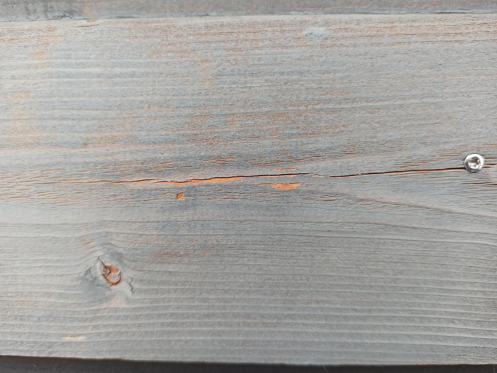

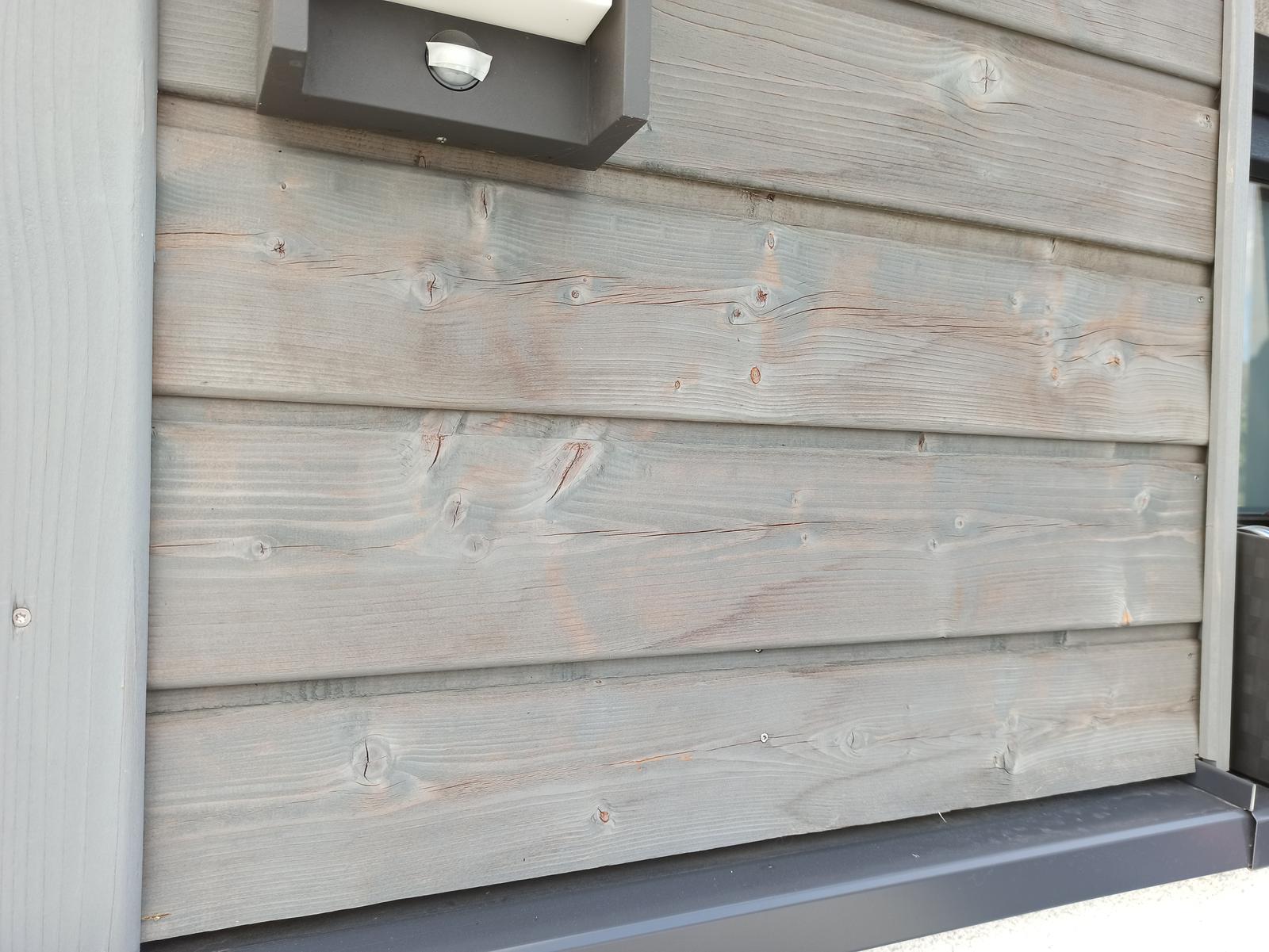

Dobrý den všem, prosím o inspiraci či zkušenosti: při opakování nátěru dřevěného obložení na domě používáte stejnou lazuru jako RDR nebo se vám osvědčil nějaký jiný produkt?
@vitar Dobrý den, RDR uvádí jako nátěr lazuru Adler. Těžko říci čím jsou ale prkna natřená když to přivezou, já nelenil a veškeré podhledy natřel další vrstvou od Adlera (objednal jsem si sám) a výsledek je nebe a dudy. Adler by měl patřit mezi ty nejlepší lazury. Dle Vašich foto mi přijde, že se něco ze dřeva odlouplo, nejspíš nějaká jeho vrstva, protože takto silnou vrstvu lazura neudělá.

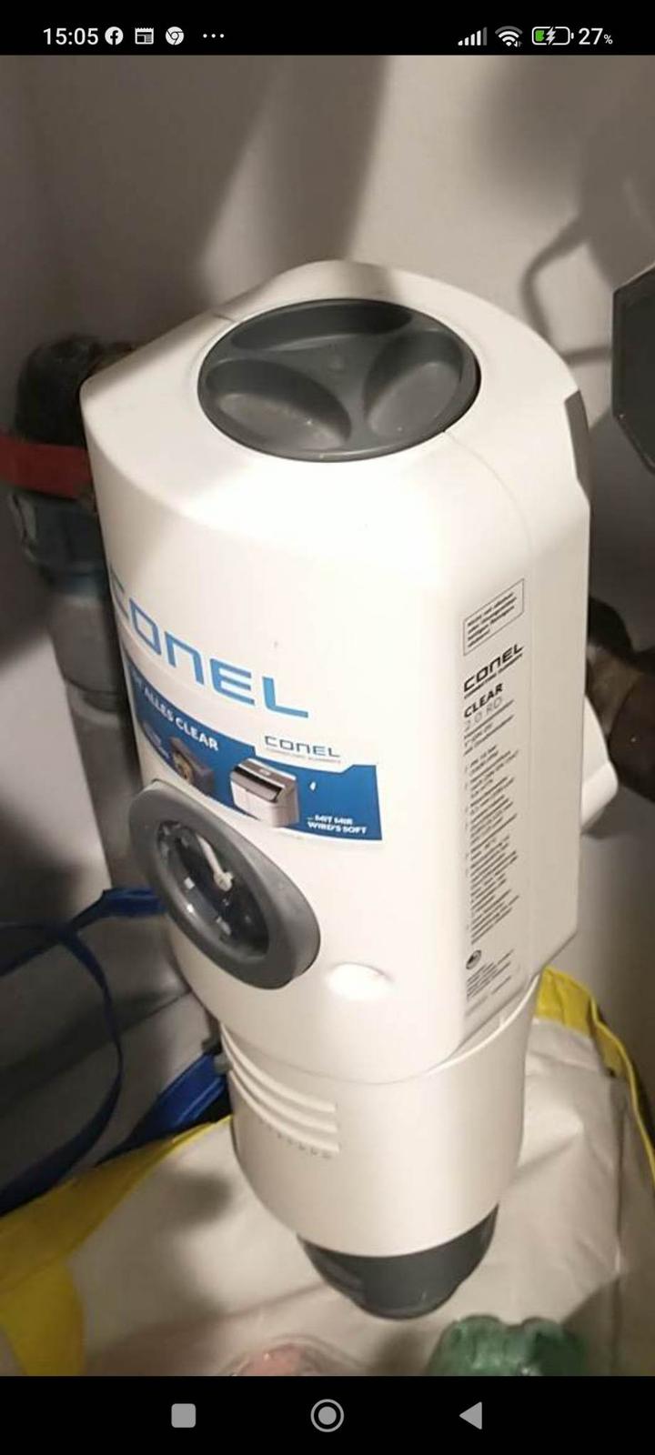

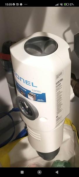

Potřeboval bych poradit ohledně tlaku vody. Mám nastaveno na 3bar a potřeboval bych 4 nejlépe 5bar jestli je to bezpečné pro venkovní ventil. Jak mám postupovat? Mám vypnout vodu, zvednout ventil otočit v právo na požadovaný tlak, pustit baterií, dát ventil zase dolů a pustit vodu? A jak provést výpusť? Nikdy jsem to nedělal. Asi za pomoci kýble nebylo by lepší zase tlak snížit třeba na 1-2bar ať to neudělá záplavy? Díky.
@erik1991 podla mna by sa to malo dat nastavovat aj pod tlakom, zda sa mi ze som s tym otacal kedysi ale teraz je to u nas uz tak zapecene ze tym nepohnem ani za nic... Ale neriesim to, kedze je to nastavene na 4 a nepotrebujem to menit.

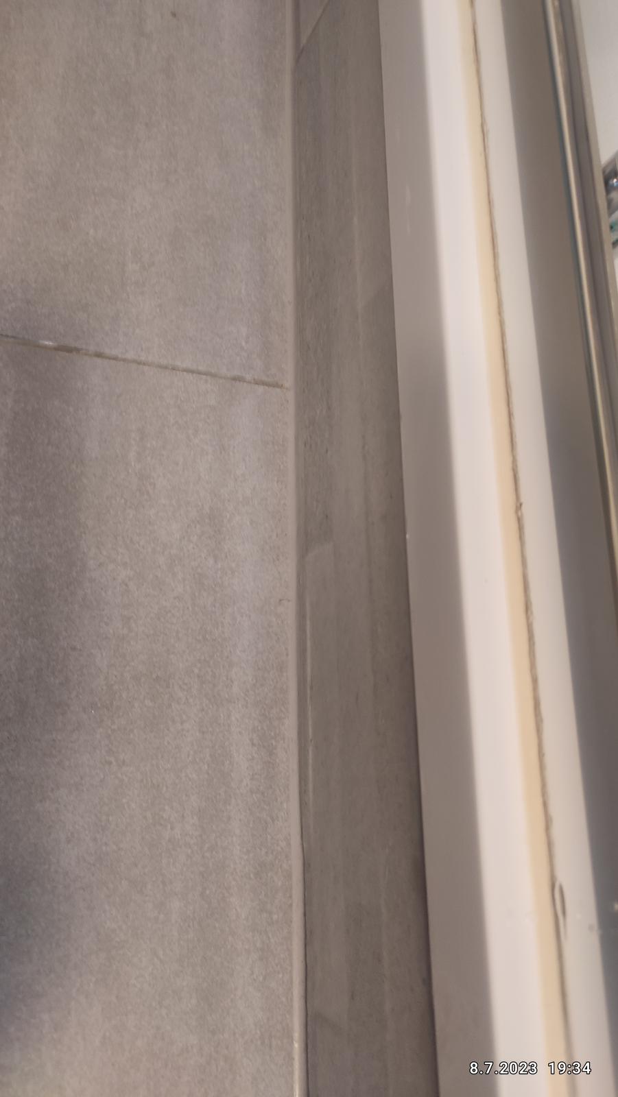

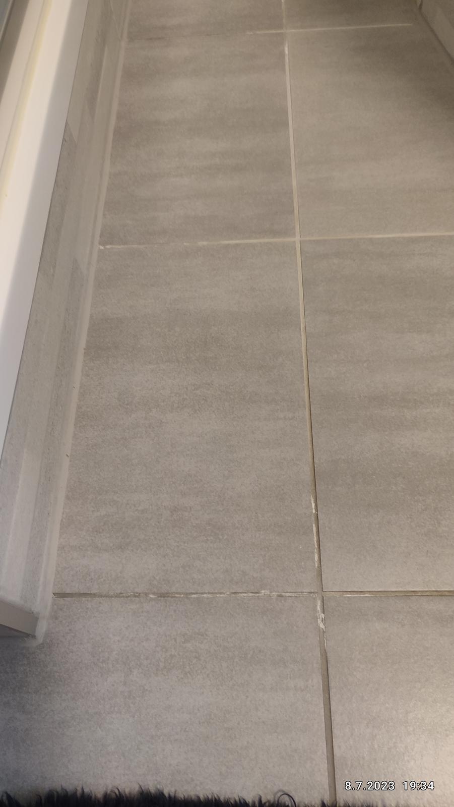

Ahoj, asi před měsícem jsem si všimla mokrých spár u sprchového koutu. Jsem v domě tak dva tři dny v týdnu, takže to pak vždycky vyschne, ale bojím se, že tam někde utíká voda z odpadu. Asi toho nebude úplně moc, je to ve dvou třech spárách a cca 15 cm od vaničky. Když přitlačím na silikon mezi podlahou a vaničkou jde tam trochu voda. Nemáte s tím, prosím, někdo zkušenost? Asi budu muset sehnat místního instalatéra, dům mám nyní 3 roky, takže reklamace na RDR není již možná. To se musí vyříznout dlaždice pod vaničkou? Děkuju za rady 😁
@editaw Zdravím, nemáte jednu kachli kterou je obložená vanička jen v silikonu? Běžně se to tak dělá aby ji člověk mohl snáze vyloupnout a zkontrolovat prostor pod vanou/vaničkou. Pokud tomu tak není nezbývá než ji vyseknout. Snad máte pár náhradních schovaných.

@cipisektp ano je tam jedna se silikonem. Takže ta se vyřízne a může se kouknout k odpadu. Pak musím teda sehnat světle šedý silikon, to asi najdu někde v konečný specifikaci na koupelnu. Děkuju 😉

@editaw "Asi budu muset sehnat místního instalatéra, dům mám nyní 3 roky, takže reklamace na RDR není již možná." Ze zákona na stavební objekty dodané na klíč je záruka 5 let.
