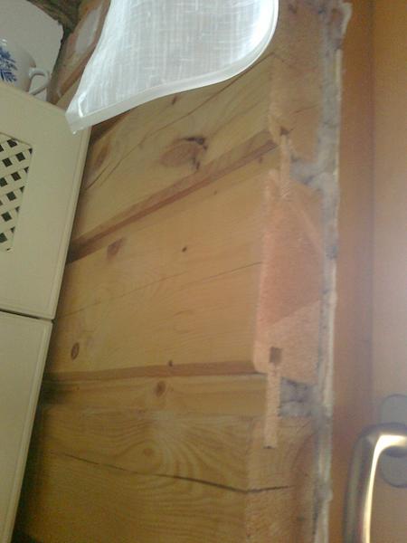

Myslíte,že ty pérka máme dobře v těch trámech?Děkuji :-)
@bilbery hmm, nemám roubenku, ale myslím, že by to mělo mít drážky i dole,,, jsem si téměř jistá! takto se to muže klidně i pohnout a vzduch nemá zábrany, když se to pořádně nevycpe...
@bilbery máme drážky z obou stran
@bilbery @kasha ... to posaději ty dvě latičky na trám a vyřízeno...? No, ani bych nechtěl vidět jak se štípnou až ponesou celou váhu domu a střechy.... Z tohohle bych klidnej nebyl, sorry,,, A mají tam nějaké provrtání nebo probití aby se stěna nemohla vyboulit....?
@petrfrenk nenesou váhu domu, alespon teda v našem případě.. vysv mi to oni i manžel, ale není ted po ruce, abych se znovu zeptala:-D.. tohle je jen spoj pero- drážka, výpln vlna, zakrytí mezer

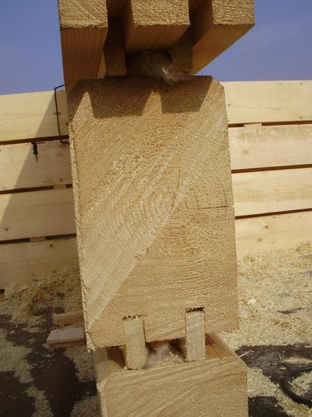

No ty pérka váhu nenesou, ještě přikládám fotky.Dávají něco i skrz (shora dolů).
@jptn a měli jste tam velké mezery nechané nad tím pérkem nebo jen třeba 0,5cm?
@bilbery aha, jako že to provrtají? možná mají takový systém,,,? chtěla bych vidět nějakou certifikaci a aby mi vysvětlili, proč to mají takto,,, mně osobně se to nelíbí,,, jak z suvodu toho, že uprostřed stěny to muže prdnout ...jasně hodně nese křížení, ale nemuže to nést celé, to je blbost, podle statiky by se celá ta tíha měla přenést na celé trámy a takto?? když péra nemají kam dole zalézt, tak je to dost divné,,, mně by tedy neuklidnilo ani jejich tvrzení, že to tak dělají,,, bude přes to i foukat,,, zastavila bych práci a chtěla k tomu papíry a všechno vysvětlení tak, abycho to pochopila... a jedno jestli jsem stavař nebo prodavač, musím pochopit to, že mohu být v klidu! :) kk
@kasha jejda, neblázněte,no takto to dělají i jiní jsem zjistila, pérka vysychat nebudou,takže jak bude vysychat ten trám tak vytvoří prostor pro klesnutí i pérka,tak jsem to pochopila,oni tam běžně nechávají volný prostor a mezi to pak strčí to konopný lano místo pérka,my jsme chtěli pérka,víc se nám to líbí
@bilbery samozřejmě nemohu tušit co oni běžně dělají a co máte domluvené :) Ještě dotaz - uvnitř domu bude co? další izolace a pak další trámy? ...
@kasha izolace a někde zeď 10cm a někde palubky,v podstatě stejné co má moonca, máme stejnou firmu
@bilbery měli jsme mezery asi větší... ted je to takhle
@jptn jé,děkuju moc,tak tam máte větší mezery,tak na to se zeptáme,jestli by tam neměly být větší mezery,děkuju
@bilbery aha, tož takový sendviček,,, :) asi mají na to patent, mně se to moc nelíbí, ale neznám podrobnosti,,, tak snad jsem tě moc nevyděsila :))
@bilbery není zač ;-) tak vlastně by ti řekla Monča, jak to maj, když stavíte se stejnou fa
@jptn oni tam mají ten provaz
