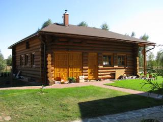

@jelinekjan zdravím Honzo, copak jsou ty velké dveře vedle vchodových? mohu-li se zeptat... Já osobně si nejsem až tak jistá panem Bernatem :), ale je moc dobře že u Vás je všechno OK!!! Je pravda, že my jsem stavěli s jeho společníkem, ale.. ... :) krásný večer!!!! kk

@kasha Ahojky, ty velké dveře měla být garáž a to byla jediná chyba při stavbě, že se tam auto o 14 cm nevešlo. Zaplaťpánbůh, protože jsme postavili velkou garáž a tam je nejen auto, ale i spousta jiných věcí. No a v garáži jsou skříně mé ženy a ona tam má "nehesalón", protože je po babičce (babička šila "pro panstvo na zámku"!) nesmírně zručná a šije si na sebe takřka všechno včetně kabátů, bund, plete a dokonce si upaličkovala svatební klobouk. V těcgh skříních má materiál a výtvory, vlastně nikdy nejede do práce ve stejném oblečení a mladé holky, co s ní dělají, jsou "na větvi". Ony mají džíny a nějaké tričko a ta "stará paní" nosí elegantní šaty podle Burdy! Teď uvažuju jen o vytápění té bývalé garáže (jedná místnost bez podlahového topení), patrně tam zavedu trubky z krbových kamen a bude teplo i tam, i když si moje žebna Dáša nestěžuje. Ta velká vrata jsou zevnitř izolovaná silným zavěšeným hadrem v hezké barvě... Tak stačí? H.
