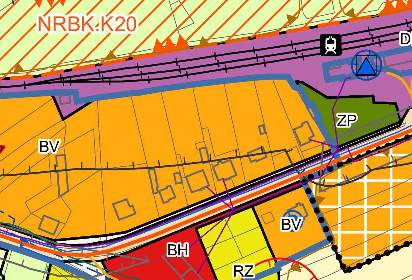

Zdravim, obracím se na Vás s prosbou týkající sta… @zahrlu Podle stavebního zákona nevyžaduje stavební povolení oplocení do výšky 2 m mezi pozemky, které se nacházejí v zastavěném území nebo v zastavitelné ploše. Takže rozhodující je, jestli je ten Váš pozemek v zastavěném území nebo v zastavitelné ploše, nebo ne. To zjistíte z územního plánu daného území. A pokud to bude zastavitelné území, tak téměř jistě bude v textové části územního plánu uvedeno, za jakých podmínek tam lze stavět a co tam lze stavět. A protože se jedná o ochranné pásmo dráhy, bude tam uvedena povinnost získání tzv. předchozího souhlasu drážního úřadu. Což navíc stejně vyplývá i že zákona o drahách (zákon č. 266/1994 Sb., v platném znění). Takže je možné, že stavební povolení nebude nezbytné, ale ten předchozí souhlas drážního úřadu bude třeba vždy. A to za Vás nikdo neobstará, to si musíte zajistit sám.Odpověď na příspěvek od pyramis:
Jelikož je plot mezi zastavěným a nezastavěným úz… @pyramis To není pravda, poněkud si pletete pojmy.Odpověď na příspěvek od jozkakomosny:
@pyramis To není pravda, poněkud si pletete pojm… @jozkakomosny Tak předpokládám, že ochranné pásmo ČD nebude vedeno v ÚP jako zastavěné území. Pokud tomu tak není, tak bez stavebního povolení.Odpověď na příspěvek od pyramis:
@jozkakomosny Tak předpokládám, že ochranné pásm… @pyramis Proč ne. I v ochranných pásmech jsou stavby. A také to může být zastavitelná plocha. A další postup - viz múj předchozí příspěvek.Odpověď na příspěvek od zahrlu:
Z toho, co jsem dokázal vyčíst z územního plánu, … @zahrlu Zastavěné území to zcela jistě nebude. Ale možná se jedná o zastavitelnou plochu. Projděte si podrobně textovou část, tam jsou popsány možnosti využití ploch. V každém případě ale doporučuji, abyste se raději šel informovat na stavební úřad, protože jejich názor bude rozhodující.Odpověď na příspěvek od zahrlu:
FYI Informoval jsem se na stavebním úřadě. Z fle… @zahrlu Takže ten drážní pozemek není zastavitelná plocha. A máte to vyřešeno.
