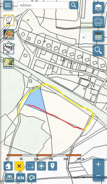

Ano, také si myslím, že největší problém může nastat právě díky přístupu, i když znám pozemky, kde domy stojí a také k nim nevede nic než vyjeté koleje či polní cesta. Osobně tam zatím stavět neplánuji a prodej části pozemků by přicházel v úvahu spíš někdy v budoucnu. Asi bychom zkusili k pozemkům dovést alespoň elektřinu. Nicméně by mě jeste zajímalo, zda stačí na prijezdovou cestu např vytvořit projekt, kdy by mohla cesta být vedená při horní hranici obou pozemků... s tím že by se cesta dodělala a případně zkolaudovala později. Nebo je nezbytné, aby stála ještě dřív než se něco bude dělit 🤔 Samozřejmě si nechám osobně vysvětlit požadavky na stavebním úřadě, ale vím že jsem i zde na diskuzi kdysi zahlédla, že někdo měl už prakticky postavený domeček a cestu dodelavali a kolaudovali až poté. Na nakresu níže je žlutě označena existující polní cesta. Červeně jsem naznačila, kde by na horní hranici našich pozemků mohla vést zpevněná cesta k jednotlivým parcelám.

@ajka165 Pokud bude stavební úřad postupovat podle zákona, tak pro rozdělení pozemku musí požadovat již fyzicky existující pozemní komunikaci.
Pokud budete pozemek dělit, rovnou jej rozparcelujte tak jak budete chtít mít stavební pozemky. Je to při jedné smlouvě a při jednom zápisu na katastru. Jestliže budete chtít do budoucna stavět, stavební úřad Vám stavbu nepovolí pokud Vám k pozemkům nepovede komunikace, kterou musí schválit, stavět Vám povolí až pokud bude komunikace fyzicky Vámi zhotovena. Pozor, stavební úřad většinou požaduje, že komunikace musí být ve stejné kvalitě jako je komunikace na kterou navazuje. Je to podle třídy navazující komunikace, např. odvodňovací příkopy, asfalt, nebo osvětlení. Z cestou vysypanou štěrkem nepochodíte. Schvalují to hasiči, policie, atd. Hodně štěstí.

@guteman Děkuji za odpověď. To si právě také říkám, že je lepší rovnou rozparcelovat, ale uvidíme jak to bude vše finančně náročné a zda by se na případné výstavbě cesty chtěl podílet i majitel pozemku nad těmi našimi. Případně jsem četla, že někde je možno požádat o spolufinancování či jinou formu spolupráce i samotnou obec. Tak uvidíme. Co se týče kvality komunikace, na kterou to má navazovat, tak to je právě ona zmiňovaná polní cesta. Alespoň v tuto chvíli tomu tak je. Ačkoliv v katastru je uveden ten úzký pruh po pravé straně jako "ostatní komunikace" a je majetkem obce (tam by i dle územního plánu měl být v budoucnu budován vodovod a kanalizace). Díky i za popřání štěstí :D Asi to bude velmi potřeba.
