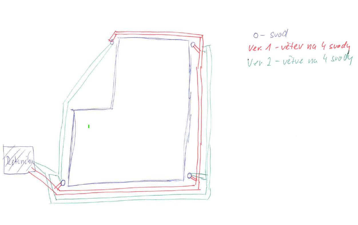

Zdravím Vás, potřeboval bych poradit ohledně napojení dešťových svodů do retenční nádrže. Svody budou napojeny do gajgru a poté vedeny KG DN125 do retenčky. Potřeboval bych poradit zda čtyři svody je možno svést do retenčky jednou větví nebo je lepší použít dvě větve. Dům má půdorys viz. obrázek a rozmery cca 13 x 12 m. Na nákresu je zaznačena možnost 1 kdy bych svedl všechny svody do jednoho KG 125 vedení až do retenčky (znázorněno červenou trasou) nebo bude potřeba udělat dvě větve kdy budou dva svody napojeny na jednu a dva na druhou (znázorněno zeleně) Spád je dostačující. Děkuji za rady.

@bony01 Stačí jeden. Ale podle nákresu - oproti druhé variantě stejně moc neušetříš. Takže je to skoro jedno.

@jozkakomosny Děkuji nejde tak ani o úsporu, ta bude opravdu min. vzhledem k ceně domu :-) Jde mi spíš o to, že na horní straně bude terasa a musel bych KG zakomponovat do základů terasy a taky aby jedna větev stíhala pobrat větší příval body.
