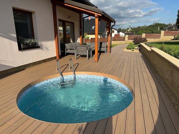

Při výběru materiálu na terasu je důležité zvážit nejen estetiku, ale také praktické vlastnosti, údržbu a dlouhodobou odolnost. WPC prkna (dřevoplast) a keramická dlažba patří mezi oblíbené volby, ale pokud hledáte komfortní a bezúdržbové řešení, WPC má jasně navrch. 1. Příjemnější na dotek a chůzi naboso WPC prkna se nepřehřívají na slunci tak jako keramická dlažba, která může být v letních měsících nepříjemně rozpálená. Zároveň jsou teplejší na dotek v chladnějších dnech, což je výhoda pro celoroční používání. Díky protiskluzovému povrchu je chůze na WPC bezpečná i za mokra. 2. Bezpečnost a pohodlí Oproti dlažbě WPC netvoří ostré hrany ani praskliny, což eliminuje riziko úrazů při pádu. Navíc neklouže, což oceníte zejména v okolí bazénu nebo po dešti. 3. Snadná montáž a údržba Instalace WPC terasy je rychlejší a jednodušší než pokládka keramické dlažby, která vyžaduje pečlivou přípravu podkladu, lepení a spárování. Navíc dlaždice časem mohou praskat a vyžadovat opravy. WPC prkna nepotřebují žádné speciální ošetření, nejsou nasákavá a stačí je občas opláchnout vodou. 4. Odolnost proti povětrnostním vlivům WPC prkna jsou odolná vůči mrazu, UV záření i vlhkosti. Na rozdíl od keramické dlažby nepraskají vlivem teplotních výkyvů a nesnižuje se jejich pevnost ani vzhled. 5. Estetika a přirozený vzhled Keramická dlažba může působit chladně a tvrdě, zatímco WPC prkna evokují přírodní dřevo a dodávají terase příjemnější atmosféru. Nabízí širokou škálu barev a povrchových struktur, které lze přizpůsobit vašemu exteriéru. My využíváme výrobky českého výrobce Woodplastic, jejich řada Terafest nabízí opravu vysokou kvalitu materiálu, jedná se o plná prkna a se zárukou 25 let a životností více než 40 let. Více informací o těchto prknech naleznete na stránce: https://www.terasy.net/terasy/ Pro inspiraci doporučuji naši galerii realizací: https://www.terasy.net/realizace/

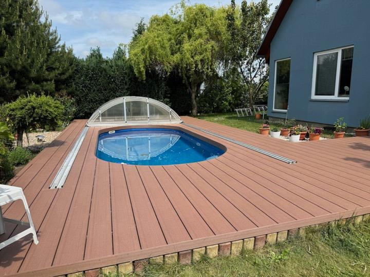

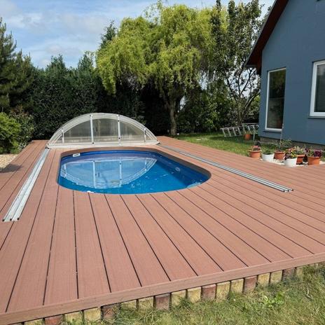

@alesok bazén se slanou vodou máme už cca 13 let, ale kolem betonovou dlažbu, stejnou i kolem domu, která se mi nelíbí. Měníme postupně za jinou, ale kolem bazénu by se mi to líbilo v dekoru dřeva. Děcka jsou sice velké, ale cákají pořád. Tak mám strach, aby na té WPC nebyly fleky časem

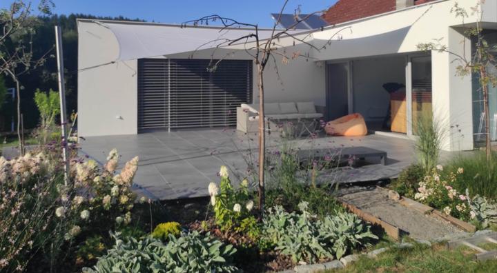

@kiviky terasa u přístavby je celý den na slunci. Kam peče slunce, je dost teplá, kde je sluneční plachta, tak v pohodě. Stará dlažba kolem domu je betonová vymývaná, pod pergolou s baldachýnem v pohodě a kde na ni pere v létě slunce, je taky teplá.

@alesok bazén se slanou vodou máme už cca 13 let,…
