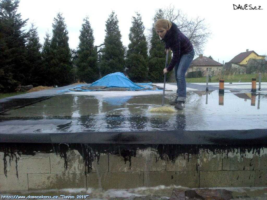

Vymetali jsme. http://www.domeceksnu.cz/Stavebni_den... Ale jinak pod deskou bude makadam nebo něco podobného a bude tam tedy pro vodu dost místa a možnost rozložit se v ploše a zasakovat, takže i díra by měla fungovat.

@ivasz Znám, neboj. Vymetali jsme to skrz otvory pro dveře. Desku jsme měli celkem rovnou, takže na většině míst ta voda odtékala přirozeně. Jen v garáži jsme udělali lavor, takže se tam držela voda. Ale zas tam byla garážová vrata, takže to šlo krásně vymetat. Jinak jak píšeš. V létě je to plus. Deska se strašně rozpálí od sluníčka a je tam šílený vedro. Takže v létě jsme máčeli zdi a polévali desku, aby tam bylo přijatelněji :) Jinak to sálalo ze všech stran.
