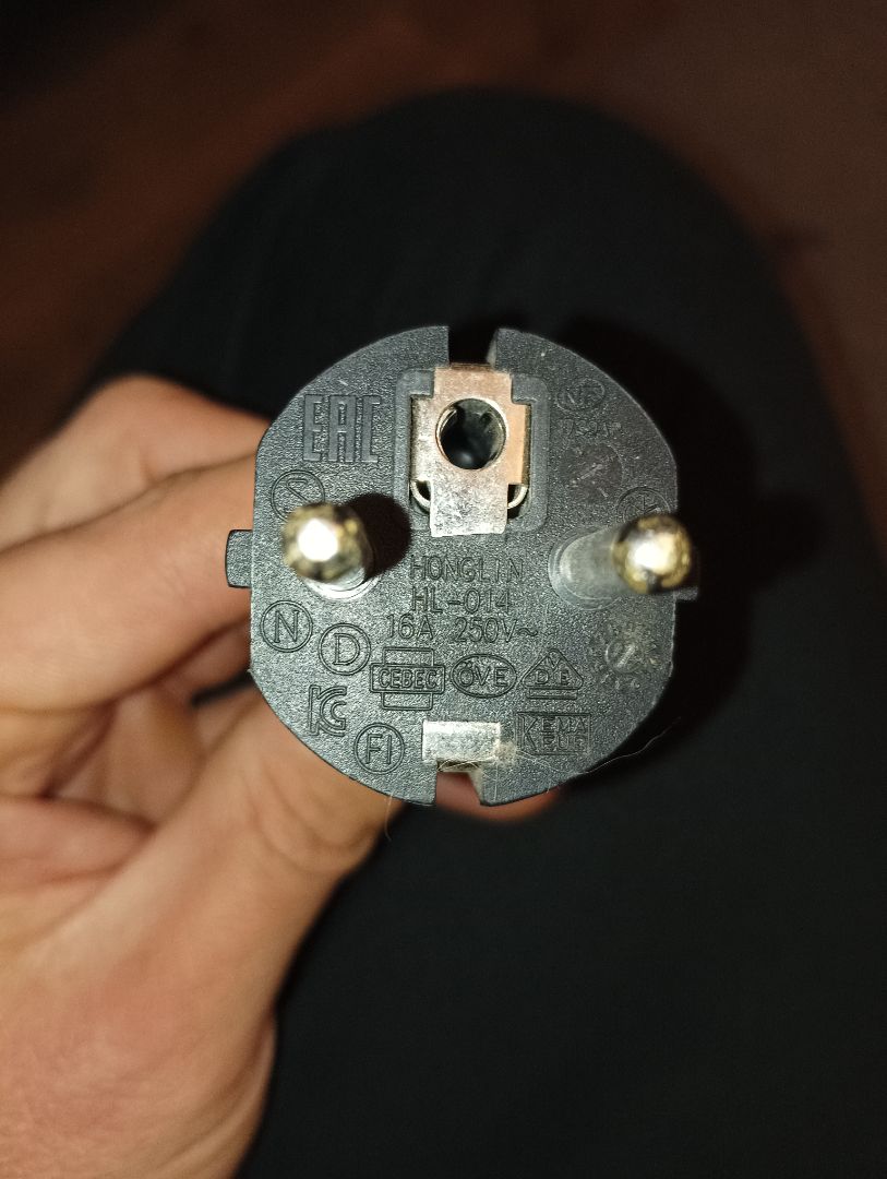

@martin_s tak doporučuji se na ty zástrčky podíva… @edison101 Tak jsem se díval: zásuvková přechodka (EU/US) - 10A, nabíječka - 7,5A lampička - 2,5A Co na to říkáte? Zásuvky jsou jištěné standardně na 16A. Jste si jist, že to tam nesmím strkat?Odpověď na příspěvek od edison101:

@edison101 Tak jsem se díval: zásuvková přechodk… @martin_s správně ne protože když dojde ke skratu tak tím kabel nedokáže projít dostatek proudu aby vyhodil jistič. Myslíte že Číňani co to vyrábí řeší nějaké české jištění zda je to bezpečné ? Ale konečné slovo má pojišťovna když vám řekne že vám škodu nezaplatí. 😉 Proto většina elektroniky má trafo hned do zásuvky kde je tohle jedno.Odpověď na příspěvek od roman_:

@martin_s správně ne protože když dojde ke skratu… @edison101 To je blbost, to jste si popletl. Nenasel jsem doma zadny nizkoprikonovy spotrebic, ktery by mel vice jak 10A. skoro vsichni maji 2,5A vcetne televize Sony, tak se trochu zamyslete. Spotrebice maji CE. Hlavne si pletete, ze uvedeny proud je pro zkrat, ale je to trvaly proud. Tzn. jistic vybavi na nadproud i v radech desitek A. Zkuste dat nejaky relavatni zdroj, kde je omezeno pouziti adapteru a prodluzovacich privodu, at se tu nesiri bludy, ja o nicem nevim.Odpověď na příspěvek od edison101:
