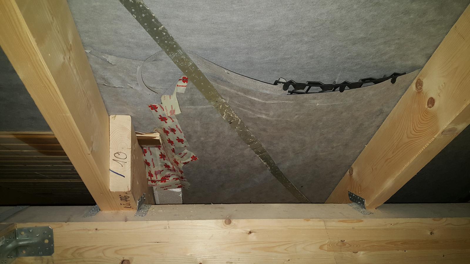

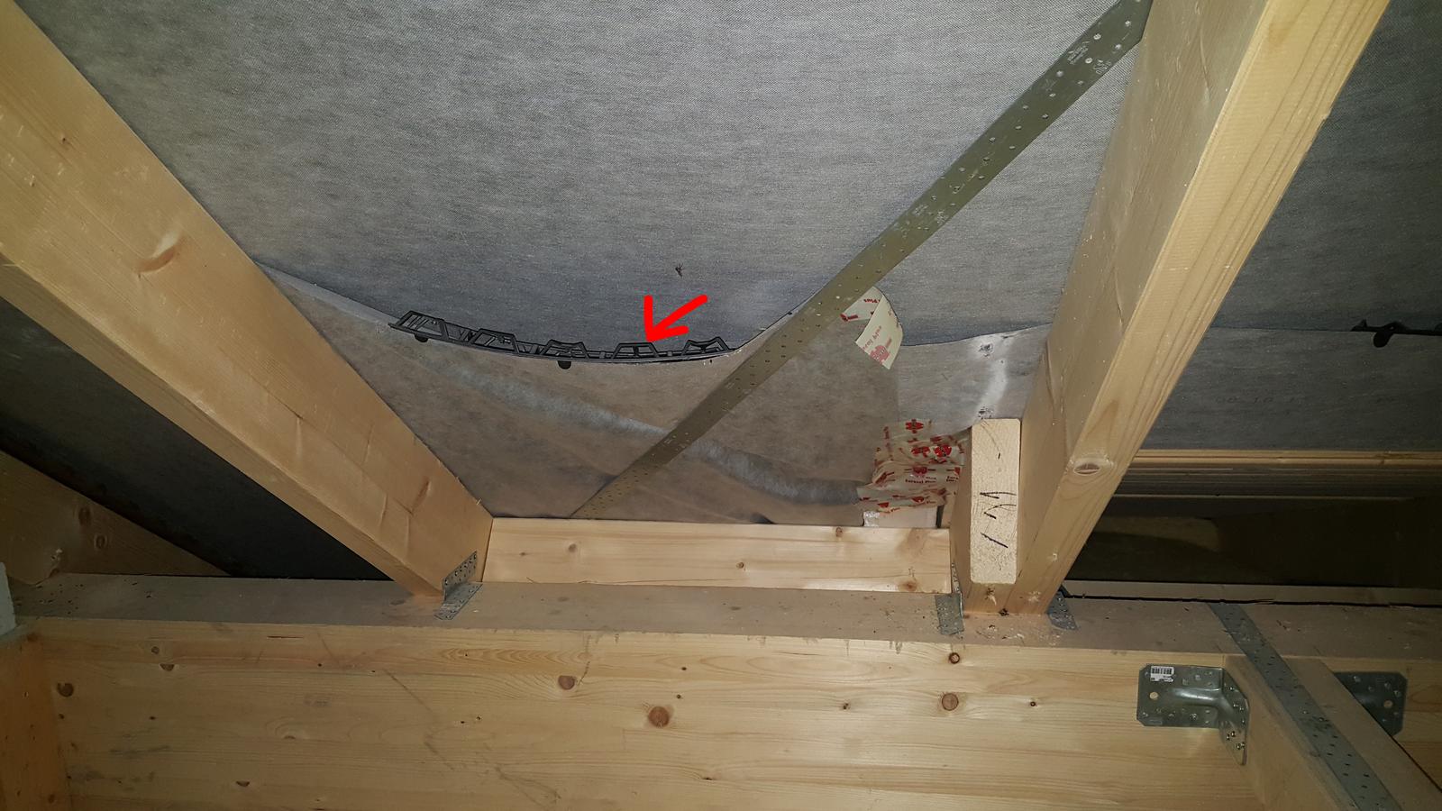

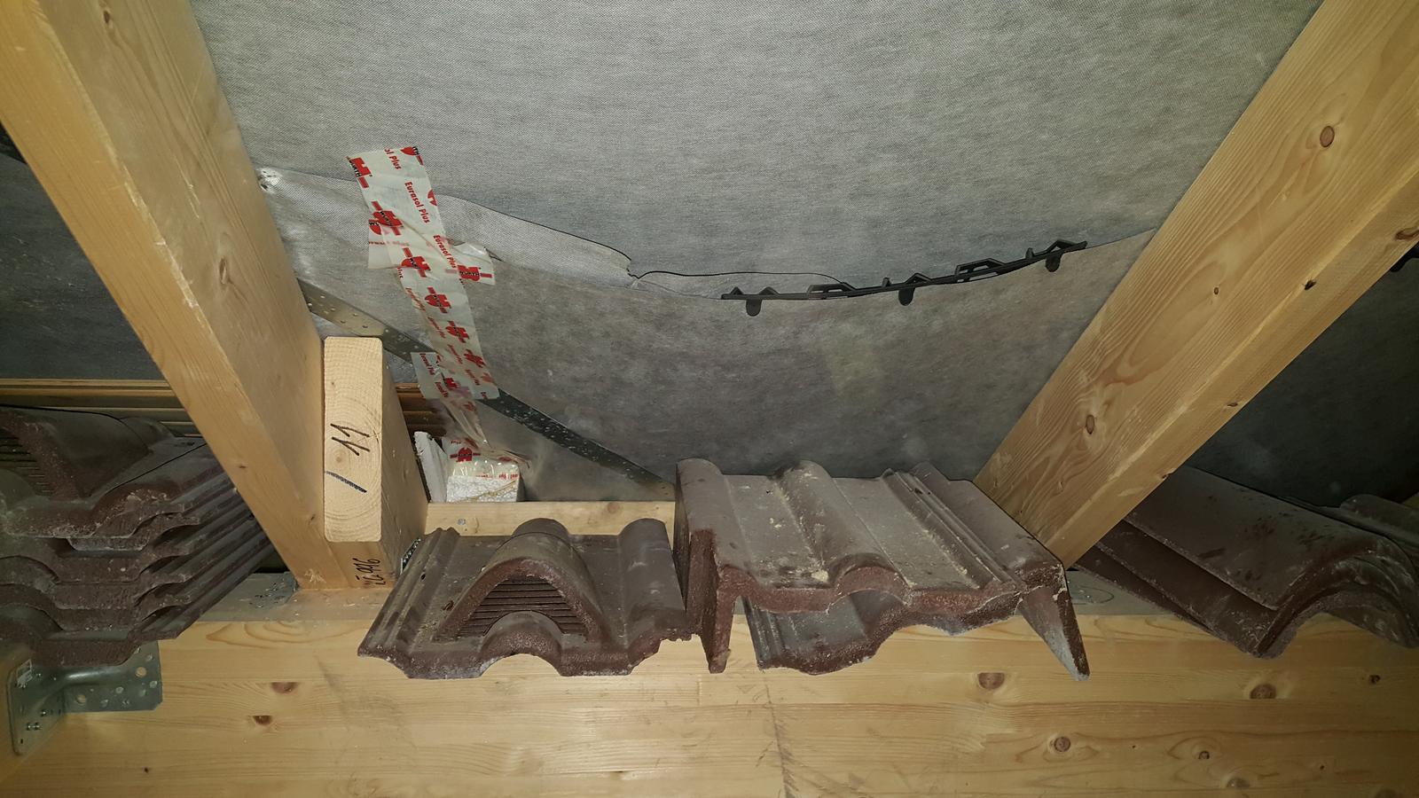

Zdravim, chtel bych se zeptat tech co dodelavali pochozi podlahu na pude, co pouzili za material. Koukal jsem a cenove vychazi dobre drevotriska https://www.hornbach.cz/shop/Drevotri... ci OSB https://www.hornbach.cz/shop/OSB-desk... Co si pamatuji, tak pri specifikaci pan Radil radil :D, at nedavame OSB, ze izolace a strop nebude dychat... To mi zase pri stavbe domu vyvrail Vagner...tudiz nevic co je pravda. Prkna se mi kupovat nechce, urcite vyjdou o hodne draz a hlavne na tu podlahu stoupnu tak 2x za zivot :D Hlavne se musim dostat k teto viz priloha - odborne namontovane folii a napravit skody :/ Ty plasty v te folii, slouzi to k necemu? Je to jen na par mistech, treba nad garazi to nemam vubec nikde.
@silenoz Ty plastové mřížky jsou tam kde jsou větrací tašky .Je to na odvětrávání prostoru pod taškama a půdy.Prostě pokud pod tašky zateče nebo se tam srazí vlhkost tak aby ta folie neležela na sobě tak to vymezuje prostor mezi foliema aby proudil vzduch. Taky jsem to viděl poprvé a hned se na to zeptal.
@hoppep aha, diky. No u me ti umelci nemohli dat delsi folii, misto toho pouzili uzasnou univerzalni izolepu, ktera uz dnes nedrzi a ten plast tahne celou folii dolu :/ Dodelam podlahu na pude a pujdu si to opravit. A napisi do RD at mi opravu proplati, neplatil jsem za dum 3,1 mega, abych pak okolo nej skakal cely rok a opravoval co kdo ocural... moc na klic to neni, porad procitam jen diskuze a kontroluji a opravuji :-S :-S

@silenoz Asi máte Novu 101 a takhle poslepovanou folii v místě kde jsou valbičky máme taky. Je tam přechod mezi dvěma,, střechama" a pravděpodobně to jinak technicky nejde napojit .Možná pokud by ten spoj udělali v místě krovu.Je to podle mě asi jen neestetické ale funkčnost folie pravděpodobně bude zachovaná.Pokud Vás to uklidní tak dříve se folie nikde nepoužívala každá druhá taška byla křivá a většinou do střechy nezatékalo.Asi to bude chtít za deště a větru zkontrolovat ale pokud tam nebude skrz tašky zatékat tak bych to neřešil. (Můj názor)

@hoppep folii slo preci zakoncit pod tramem, ten by ji i drzel a nemusela se lepit izolepou, ktera po 3 letech uz moc nedrzi. Takto poslepovane by to tu tedy musel mit kazdy, coz asi nema :/ Az udelam podlahy a dostanu se k tomu, tak to zkontroluji, zda jsou ta velike presahy folii pres sebe.
