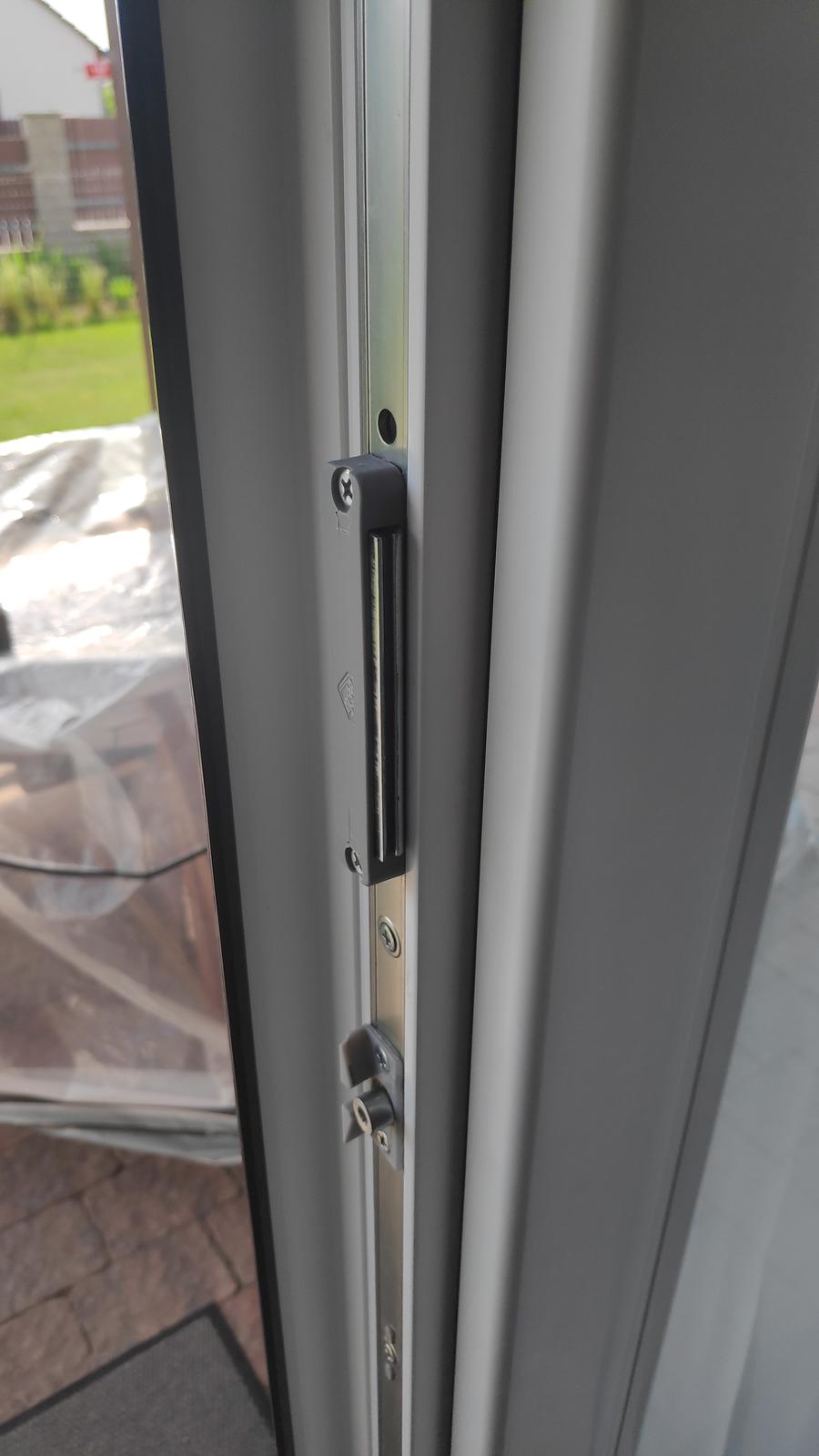

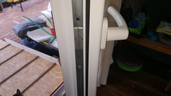

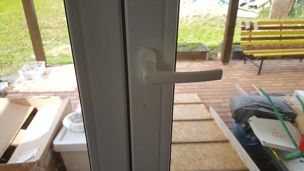

Neřešil již někdo, zda lze dodatečně dodělat zvenku klika a zámek (ten by měl být nejlépe i uvnitř)? Nějak jsme na to zapoměli při specifikaci pořešit a teď zjišťujeme následky 😄 Dveře se otevírají pokud zafouká, či pokud je malá uvnitř, může nás venku zavřít 😄 Díky moc.

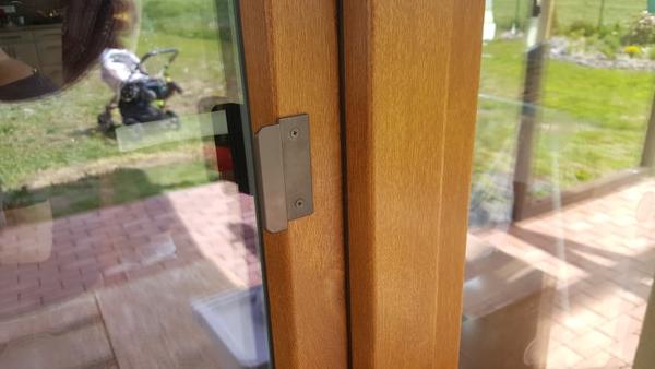

@silenoz no za prve, dajte si tam magnet miesto toho co tam je standartne, vid foto, da sa to kupit normalne, mozno by som aj nasiel kde som to kupoval. A za druhe, tie klucky so zamkom sa daju kupit tiez bezne a iba odsroubujes tuto normalnu, nasadis tu so zamkom a zas zasroubujes, nic zlozite,
@tojojot Diky. Ale ja myslel dat kliku i zvenku. Kdyz bude dcera uvnitr muze nas zavrit klikou a dovnitr se nedostaneme. Pokud by byla i zvenku, otevru si.
@silenoz máte první dítko, že? 😊 Pravděpodobnost, že se tak stane je téměř rovna nule minimálně následující 2 roky (s ohledem na to, že jsi výše psal, že je holčičce 9 měsíců). Jak píše @tojojot, pokud už, kupte kliku s bezpečnostním čudlíkem, klikou nejde hnout dokud se současně nezmackne i ten cudl. Klika stojí asi 150 Kč. My je měli v patře u dětí, ale nakonec jsme museli nahradit klikama se zámkem na klíč, páč triapullety syn systém pochopil. Se zámkovým si bez klice neporadí (takže možná rovnou vezmi tenhle typ kliky na klíček).
@silenoz resili jsme to a nejde to-nakonec jsme museli vybouchnout cele dvere a dat tam vchodovky. U balkonovek tohle neudelas.
@kekita oboustranných balkónových klik je plný internet, jde to, ale musí se s tím počítat dopředu.
@zmrz_lina ale neudelas to do starych dveri. My jsme treba chteli, ze bysme tam nechali alespon ram a vymenili jenom dvere a to taky neslo 🤔 Ale to zalezi asi na vyrobci-kvuli nasim pantum to neslo...

@zmrz_lina jak rovna nule? Ono se uz tak stalo 😄 Nastesti jsme meli predek domu otevreny a i jsme ji premluvili aby otevrela 😄 Ale druhej capart je kluk, takze jako nevim jak tohle resit. Psal jsem od TWI a samozrejme klika zvenku a zamek dodelat nejde. No pecka 😞 Radil teda umel fakt radit u specifikace :/ Pri kazdem zalevani zahrady na nej vzpominam, jak nam nekonecne rozmlouval dva venkovni kohoutky...dnes vim, ze ho poslechnout, tak si drbu palici az do rakve 😄 😄
@zmrz_lina takze klika se zamkem jde do dveri zakomponovat? Jen klika zvenku nelze? Me pan z TWI napsal: Vámi požadované dodělat bohužel nelze. Konstrukce křídel pro zamykání je odlišná – zámek do stávajících křídel nelze vložit. Tak jsem z toho ted jelen.
@silenoz no klucka so zamkom z vnutra samozrejme ide tak ako som aj ja pisal, len vysroubujes tu sucasnu a vlozis tu so zamkom ktoru kupis a zas zasroubujes
@silenoz tieto srouby vysroubujes a normalne to vytiahnes von

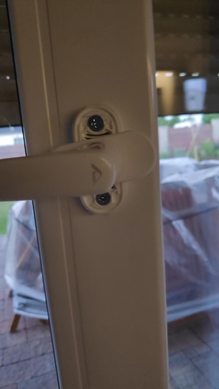

@silenoz jde to, nahoře na oknech máme normálně vyměněno. Teď nemám ty dlouhý šrouby (40 mm), ale jak je koupím, tak dám i do terasovek zevnitř. Nám se to stalo jednou, ale nebylo to, že by zavřel, ale měli jsme zavřeno a já omylem zabouchla vchodové bez klíčů. Ale shodou náhod jsme měli vytažené žaluzie a vyklopenou ventilacku, takže se mi podařilo mojí drobnou rukou ocurat mechanismus a okno otevřít.
@silenoz přesně jak ti vyfotil @tojojot, vyměnis kus za kus 😉😊
Tak to je super 😉 A tady ten plisek nejak vyndam a bude tam zamek, ok?
Ale stejne me ten zamek v zavreni nepomuze. Budu venku, mala zavre dvere, da kliku dolu a jsem venku zavreny. Leda teda tu klicku s tou pojistkou (jestli zamezuje tomu, aby sla dat klicka dolu). Zamek vlastne nic neresi :/ Ach jo.
@silenoz ten zámek blokuje pohyb kliky. Takže ty máš dveře otevřené, zamknes kliku a bez odemknutí kliky s ní nehnes na jinou polohu. Nebo třeba máš vyklopene okno, zamknes kliku a dítě nemá šanci okno otevřít ani zavřít. Máme tuto https://www.oknodily.cz/kliky-pro-pla...
@silenoz v tvé popisované situaci - odemknes kliku, otevřeš dveře, zamknes kliku, dáš si klíče do kapsy nebo někam, kam děti nedosahnou, a můžeš jít kamkoliv, páč děti nemají šanci klikou hnout, takže dveře budou pořád otevřené nebo když je zabouchnou, tak ty je v pohodě otevřeš zvenčí...

@zmrz_lina dekuji moc, tak to je super 😉 Sem myslel ze s klikou prave hybat lze. Tak vyreseno, parada 😉
