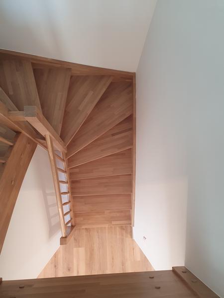

@mandelova1 Dobrý den, narazila jsem ve vláknu na fotku vašeho domu od RD Rýmařov. Momentálně uvažujeme nad tím stejným typem Solo 117. Moc by mě zajímala vaše reference, máte třeba klasické nebo atypické schodiště? děkuji moc.
@stanaty i po tomhle stále uvažujete o dřevostavbě, která je přichycená k základové desce několika L profily??? https://www.novinky.cz/domaci/clanek/...
@stanaty Dobrý den, my tedy ještě plně nebydlíme, takže nemůžeme nijak extra posuzovat, ale zatím jsme nadšení🙂 přístup celé party z RD byl také super, vše dodrželi jak měli a byli moc šikovní🙂 schodiště máme dubové, viz foto..
@mandelova1 ale to tam mate nejako zmenene, nie? Lebo standartne schody v solo117 vyzeraju takto ako u nas (mame bukove):
My teda mame tie vnutorne dispozicie uplne pomene oproti standartu ale akurat tie schody su uplne standartne 🙂
@tojojot Ano, my máme celé vnitřky udělané jinak než je ve standardu, takže i schodiště jsme přizpůsobovali😉

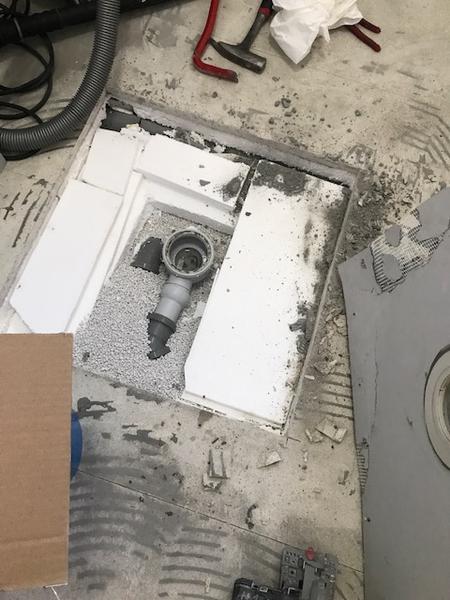

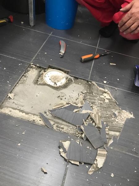

@konvickovi2015 RD Rymarov pouziva sadrovlaknite desky od firmy Fermacell. Pokud je u Vas pouzita podlahova vpust od firmy Fermacell Powerpanel TE, tak Vam zasilam odkaz jak spravne ma byt tato podlahova vpust instalovana. Mame taky problem s instalaci podlahove vpusti Powerpanell TE v dome. Odkaz na youtube cas 2.58 ukazuje jak ma byt spravne provedena nami objednana podlahova vpust powerpanel TE. https://www.youtube.com/watch?v=LoyKP... Podlahova vpust by mela byt taky v technicke mistnosti, kde je napriklad bojler, pracka atd. Odkazuji na vyhlasku 268/2009 Sb., § 33 (5) a na rozsah dodavek, punk «2 Predpisy a normy». 268/2009 Sb. Vyhláška o technických požadavcích na stavby (zakonyprolidi.cz.) https://www.zakonyprolidi.cz/cs/2009-268 Pokud by bylo mozne mame zajem o kontakt tykajici se prave spatnych instalaci ve vlkych prostorach domu.
Takto vypada instalace podlahove vpusti Powerpanel v nasem dome do dnes neni opravena.
Podlahova vpust Powerpanel TE v nasem dome, neni pouzita ani penetrace ani hydroizolace na podlaze a okolo odpadniho sifonu se rozliva voda, odpad neni tesny.
@fantomik Kde je kapasita v RD Rymarove s.r.o. na vyrobu velkych stavebnich projektu? V dnesni dobe cekaji lide na stavbu rodineho domu vice mesicu. Nyni jsou taky problemy se stavebnimi materialy. Proc je mnoho reklamaci na RD Rymarovske domy, nestaci, nemaji profesionalni pracovniky, chybi vypracovani pracovnich postupu pri instalovani napriklad mokrych casti v dome, nedodrzuji technologicke postupy dodavatelu, nemaji harmonogram praci provadenych v urcitych fazich stavby. Tyto problemy jsou dlouhodobe, vice let a jen se zvysuji a nikdo je neresi. Odkazuji na problemy nespokojenych zakazniku z drivejsich let a do dnes pretrvavaji uplne stejne problemy.

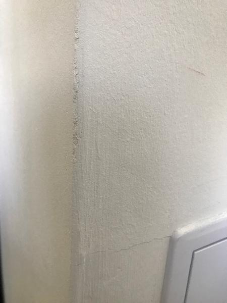

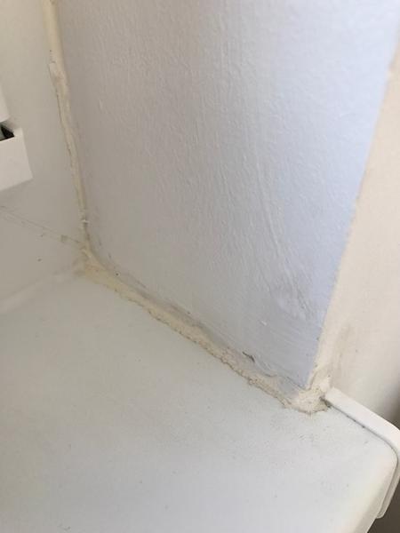

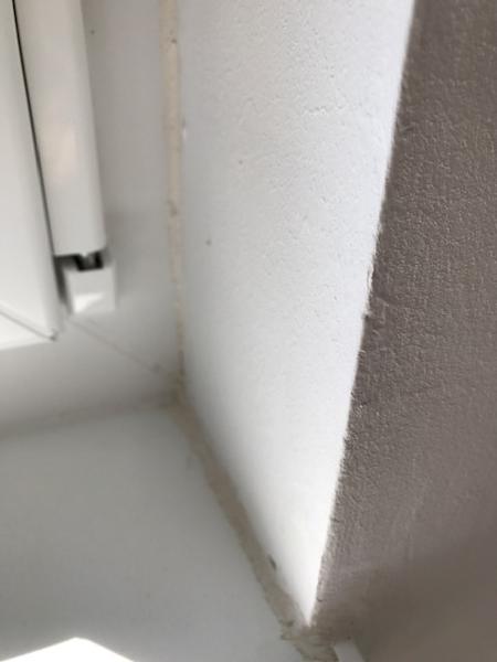

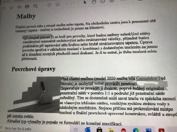

@naoh Dobry den. Ano drevo pracuje, ale neda se neprofesionalni prace a nedodrzovani technologickych postupu svadet na drevo. RD Rymarov dodava stupen jakost maleb 2 (Q 2). Podle informace od RD Rymarov maji byt steny natreny 2x penetraci. Je dulezite dodrzet zrani materialu. Uprava povrchu spociva v zakladnim tmelenim v kombinaci s dodatecnym tmelenim na jemno. Jeli to nutne je treba tmelena mista prebrousit. V nasem dome nepouzili penetraci vubec a tmeleni a brouseni neodpovida kvalite, tak jak je popisovana RD Rymarovem, kvalite Q2. Informace o tom, jak byly provadeny malby a jestli byly dodrzeny technologicke postupy najdete v pracovnim (montaznim deniku). V nasem dome trvala prace maleb jen 3 dny (penetraci neprovedli), jen zrani na nateru penetrace trva minimum 2 dny a pak jeste 2 natery maleb. Kdyz se tyto postupy nedodrzi, tak uz nikdy nebudou malby v poradku a budou praskat, zaklad a savost barvy je spatna. Odkazuji na informaci od RD Rymarova ktere prikladam. Tyto prace nejsou dodrzovany, tim padem neni dodrzena smlouva o dilo a rosah dodavky, kterou RD Rymarov uvadi pri podpisy smlouvy.
Malby v dome. Urcite se nejedna o to, ze jsme si nechali postavit drevostavbu. Neprofesionalita, ignorace stavbyvedouciho a nedodrzeni smlouvy o dilo stavby domu na klic je duvod spatnych maleb.
@kjf tak to je silné kafe, takto vám to předali jako bezvadné dílo?
