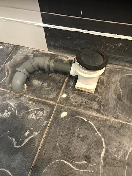

@fantomik Dobry den, vy jste byli vyplaveni, my jsme byli vyplaveni a jak tak ctu informace od druhych zakazniku mnoho jich ma problemy prave s vlkymi prostorami v dome. Nepouziti penetrace a hydroizolace, nevysparovani kachliku pod sprchou u nas zpusobilo vyplaveni a to hned po predani domu, kdyz jsme pustili vodu. Tyto spatne provedene prace nebyly znovu opraveny spravne. RD Rymarov nedodrzuji technologicke postupy, podlahovou vpust opravovali pracovnici, kteri si s tim nevedeli rady a i kdyz jsme protestovali a kontaktovali vededni firmy primo pri opravach nic se nezmenilo. Opravy v dome jsou spatne provedeny a na reklamace jsme nedostali odpoved. Resila to i COI od ktere dostali pokutu a taky se nic nezmenilo. Do dnes jsme nedostali odpoved na reklamace od roku 2018. Jedna se o nepouziti penetrace a hydroizolace na stenach v koupelne, spatne provedene nami objednane podlahove vpusti Powerpanel TE. Nasledujici informace stoji v RD Rymarovem vypracovanem a predlozenem rorsahu dodavky:" Rozsah dodavek roku 2017-2018, dum nam byl predan 30.05.2018. 3.3.4. Oplasteni v koupelnach Mokre oblasti v koupelnach (steny na sprchou, vanou, umyvadlem, cela spodni rada s obkladackami a cela plocha podlahy) a WC (cela plocha podlahy) jsou opatrene impregnaci a hydroizolacnim naterem, rohove spoje jsou navic opatreny tesnici paskou". U nas na praci ve vlkych prostorach pracovali pouhe 3 dny. Nebyla pouzita ani penetrace ani hydroizolace, kachlikovali primo na sadrovlaknite desky fermacell. Jen zrani materialu mezi pracemi by trvalo 5-7 dni.

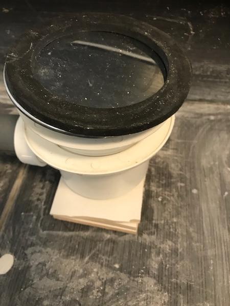

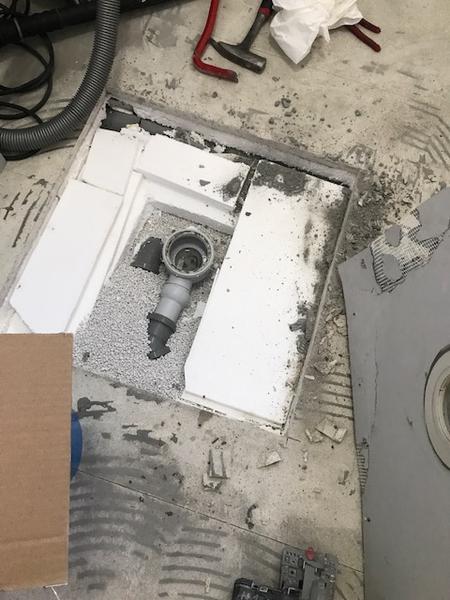

Takto byl "pevne" osazen odpad pod sprchou na trech rozbitych kachlikach a nevysparovane kachliky pod sprchovym koutem. Podlahova vpust Powerpanel TE neni pevne usazena rychloschnoucim podsypem. Neni chyba v drevostavbach ale v nedodrzovani technologickych postupu. Odkaz na RD Rymarovem spatne instalovanou podlahovou vpust Powerpanel TE, a jak ma byt spravne provedena, vybudovana v prostorach koupelny. To co je zarazejici je, ze se nikdo nesnazi o naprvu, vypracovani spravnych pracovnich postupu a dodrzovani jich. Prace jsou provadeny jak se povede a kdo se najde to provest, casto kde kdo.

@kjf Toto je klasická ukázka práce RDR. My to měli pod sprchačem úplně stejně. Nějaká hydroizolace? To oni vůbec neřeší...

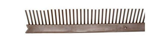

Ahoj, dávali jste dodatečně tento plastový pas proti ptákům pod tašky? Sundat okap a chytit vruty? Ptáky mám rada, ale ať si bydlí ve vlastním, nechci střechu jako emental 😠 Máme několik vrabcaku, tak až vylitaji, chci zandat.

@adaste Jak jste dopadl se sprchovym koutem bez hydroizolace? Skryte chyby se muzou reklamovat az do 5 let, pokud Vam RD Rymarov odpovi na reklamaci.
@kjf Zjistil jsem to, když jsme dům měli právě 5 let 😞 Takže jsem se tiše smířil s další z mnoha vad. Brzy plánujeme výměnu sprchoveho koutu, tak to holt opravím na své náklady.

@nufinka88 tendle plast by tam mel byt automaticky...
@matever Dobry den, skryte chyby muzete reklamovat do 5 let. My jsme meli problemy s podtopenou koupelnou a podobne problemy ma vetsina zakazniku RD Rymarova, nedodrzuji technologicke postupy a stavi mlesnivejici domy. Cela koupelna musi byt vykachlikovana bez ohledu na to jestli mate vanu, nebo sprchovy kout. Na podlaze musi byt provedena penetrace (fermacell penetrace ma modrou barvu) a hydroizolace (ma oranzovou barvu). RD Rymarov stavi domy ze dreva a uvnitr domu je pouzity fermacell sadrovaknite desky, ne tedy malta a beton. Podivejte se do stavbevniho, montazniho deniku, jestli tyto prace byly provedeny, pokud ne tak neni dodrzena Smlouva o dilo. RD Rymarovem s.r.o. vypracovan rozsah dodavky domu na klic, punk 3.3.4. Oplasteni v koupelnach. Mokre oblasti v koupelnach (steny za sprchou, vanou, umyvadlem, cela spodni rada s obkladackami a cela plocha podlahy) a WC (cela plocha podlahy) jsou opatrene impregnaci a hydroizolacnim naterem rohove spoje jsou navic opatreny tesnici paskou.

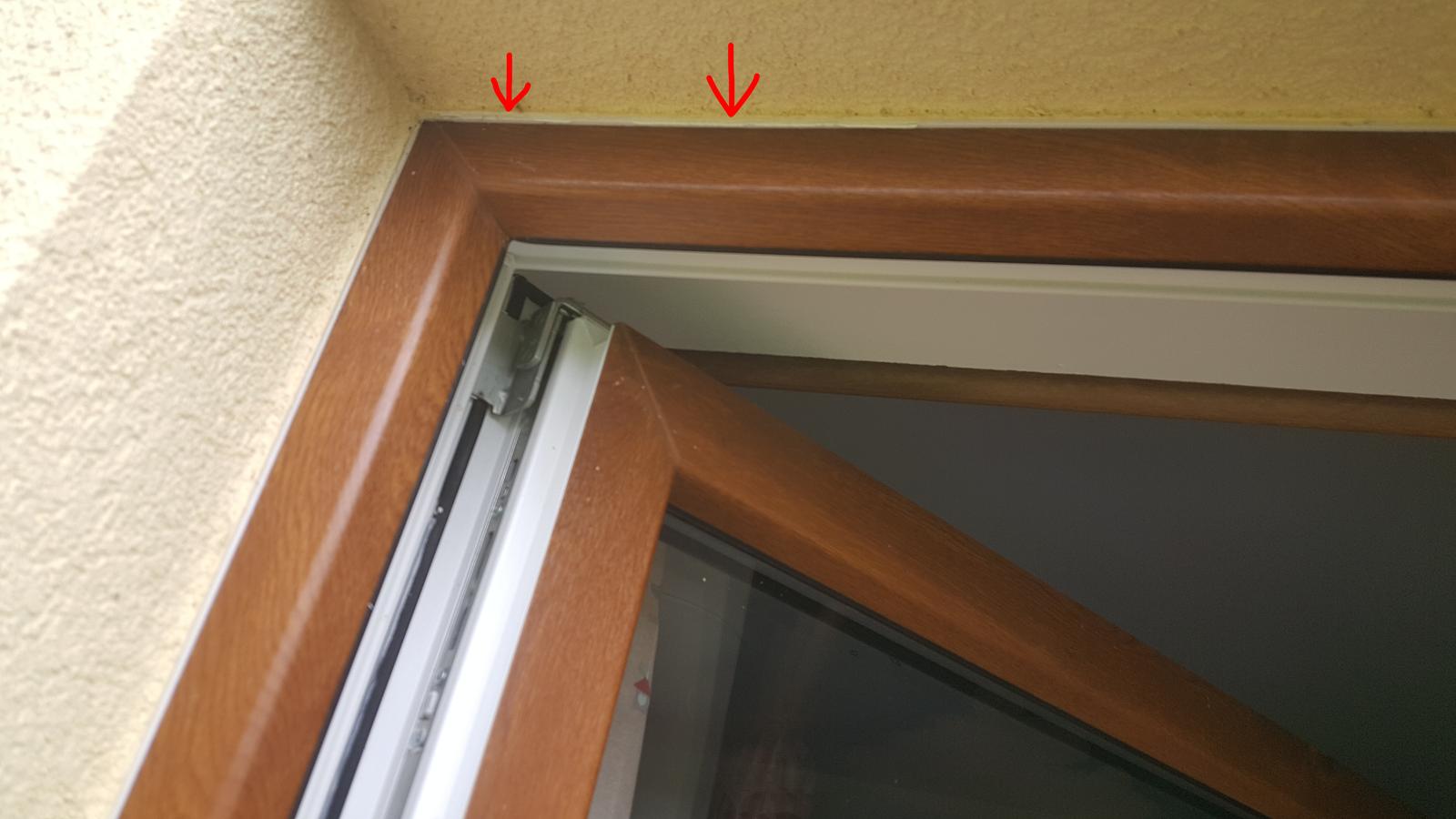

Rád bych dal na okna předokenní rolety CityScreen. Mohu odříznout ten bílý plastík a zamáznout to univerzálním či sanitárním silikonem? Takto by byl kaslík zbytečně o cca 5 mm níže kvůli tomu plastíku. Díky moc.

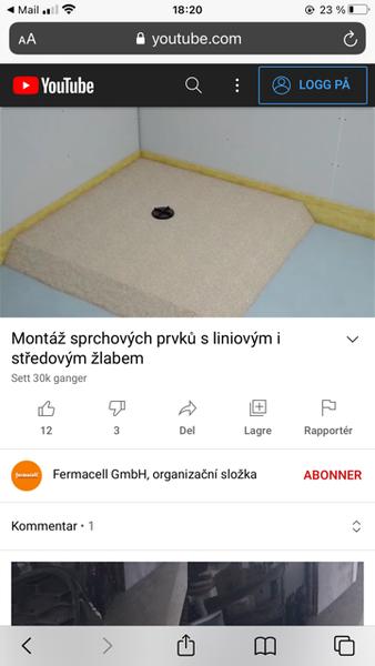

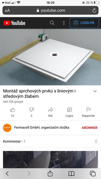

Spatne RD Rymarovem provedena podlahova vpust Powerpanel TE. Odkaz na firmu Fermacell penvne usazeni odpadu rychloschnoucim podsypem. Odkaz na pracovni postup pri dodrzovani technologickych postupu. Youtube ukazuje jak ma byt pouzita penetrace a hydroizolace ve vlkych prostorach domu. Odkaz na youtube cas 2.58 ukazuje, jak ma byt spravne provedena podlahova vpust powerpanel TE. https://www.youtube.com/watch?v=LoyKP...

@angus88 Ne, netyka se jen vpusti. Ale spatne provedena vpust muze zase jen zpusobit hnilobu na podlaze i na stenach v cele koupelne. Veskere steny a podlahy maji byt penetrovany. Spatne a praskajici malby jsou dusledkem nepouziti penetrace a pred tim pripravne prace brouseni a zacistovani sten. Urcite neni dodana kvalita Q2 jak RD Rymarov uvadi v rozsahu dodavky. Pokud nejsou malby provadene na pripraveny povrch, tak jiz nikdy nebudou hezke a budou praskat, muzete natirat, pretirat nikdy to nebude hezke. Fermacell, sadrovlaknita deska ma schopnost nasat vhkost, Penetrace nepusti vlhkost barvy vsaktnou do sadrovlaknite desky. Ve vlhkych prostorach ma mimo penetrace byt provedena hydroizolace. Vsechny odpady nejsou pevne usazene, tim padem se v drevostavbe, ktera se usazuje uvolni a podmaci se a hniji lidem steny, podlahy v koupelnach. V technicke mistnosti s bojlerem a prackou se podle vyhlasky 268/2009 ve vsech domech ma projektovat podlahova vpust, to RD Rymarov taky nedela. Vlastne Smlouva o dilo, k tomu RD Rymarovem prilozeny rozsah dodavek a reklamacni rad je jen podvod. Zakaznik nedostane co si objednal, na reklamace RD Rymarov neodpovida. Na prace v dome a na opravy prijedou pracovnici, kteri nejsou proskoleni na prace a nevi si s nima rady. Opravy jsou provadeny spatne a tim je vlastne jiz poskozovan majekt zakazniku.
