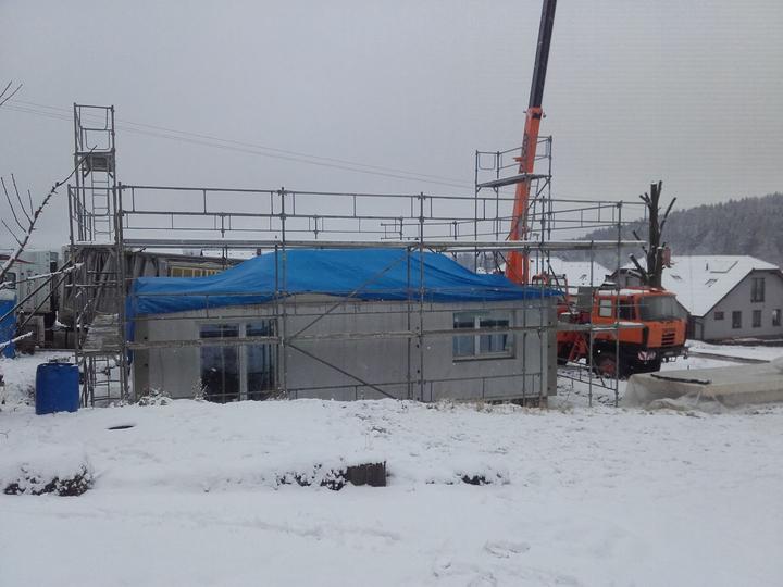

Ahoj vespolek. Ve středu 8.11. by nám měli z RDR začít stavět dům. Bohužel by podle předpovědi pršet. Pokud vyloženě nelije, tak prý i tak staví. Ale mají to nějak ošetřené, aby ty jednotlivé panely nebyly promáčené? Aby nám to potom nezačalo plesnivět nebo něco takového. 🤷🏻‍♀️ Stavěli jste někdo když pršelo?? Terkínu jsme se nemohli dočkat, ale teď nás celkem děsí. 😒
Odpověď na příspěvek od m2s:
Ahoj vespolek. Ve středu 8.11. by nám měli z RDR …
@m2s Ahoj! Tak to se vůbec neděste. Nám chumelilo, pršelo jak z konve (začátek prosince). Potom vysoušeli pilinami a několika vysoušeči. Děsil jsem se celou dobu stavby. Ale nakonec v pohoddě. Tedy co se týká tohoto "děsu". 😁
Odpověď na příspěvek od fantomik:
@m2s Ahoj! Tak to se vůbec neděste. Nám chumelilo…
@fantomik Než to bude hotové, tak asi budeme pořád ve stresu a nervózní! 😅
Odpověď na příspěvek od jindisek:
Zdravím všechny. Mám možnost pořídit si 10 let st…
@jindisek Myslím, že bych byl opatrný. Pokud má mít dům během 10 let už třetího majitele, je možné, že je tam vážný skrytý problém. Nevěřím tomu, že někdo prodává dům kvůli tomu, aby nemusel dojíždět do vedlejší vesnice... Domu od RDR bych se moc nebál, vše se dá opravit. Jde jen o to, zda není vážně poškozená konstrukce třeba dlouhodobým zatékáním, vytopením, špatnými základy atd.
@m2s u nas taky nekolik dni prselo, bala jsem se, ale je to v pohode😀
Odpověď na příspěvek od katka154:
@m2s u nas taky nekolik dni prselo, bala jsem se,…
@katka154 no, zatím tu prší každý den. Celý víkend jsme chystali podloží pro jeřáb a teď ještě máme trochu vítr z eektriky. Tak snad zítra budeme mít kontakt na stavbyvedoucího, anychom si mohli ujasnit ještě některé věci.
@katka154 no, zatím tu prší každý den. Celý víken…
@m2s O podloží mě ani nemluv! Takovýho kamení jsme nechali navozit!!! A pak stejně jeřáb měli na silnici. Ale těch problémů potom s tím kamením, abychom ho dostali ze zahrady pryč!😁
@m2s O podloží mě ani nemluv! Takovýho kamení jsm…
@fantomik Tak den druhý za námi a zatím nespadla zaplať pánnůh ani kapka! 🙏🏼 Ale na druhou stranu jsme to nachystali taky docela zbytečně. 😅 Nu což - tak to pak holt shrabeme zase na hromadu a použijeme při "výrobě" terasy nebo garážového stání. 😎👍🏻

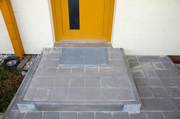

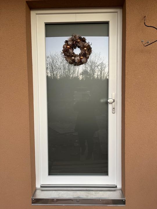

Po dlouhé době jdu opět s dotazem. Možná hloupým dotazem .... 8.12. jsme převzali kíče od domečku a stále ještě vstřebáváme ten pocit. Zároveň ale postupně zabydlujeme, než dojde na finálové stěhování. Všímáme si drobných detailů a odtud plyne můj dotaz: jak máte řešené práhy u vstupních dveří z venkovní strany? Tak jak nám to RDR předali, tak to je final a nebo si musíme ještě "dotáhnout"? Je to jakože oplechované a mě celkem děsí představa, že se to časem užíváním poškrábe a bude to hyzdit. Proto mě napadlo, zda není na majitelích následné dodělání prahu. Oplechování samotné je totiž o malinko širší než samotný dveřní otvor. Na obou stranách se taková jakoby drážka, do které by práh možná mohl jít vsunout. 🤔🤷🏻‍♀️ Nebo je to naprostá blbost a musím se smířit s tím, že časem se to oplechování poškrábe a ochodí?
Po dlouhé době jdu opět s dotazem. Možná hloupým …
@m2s Já jsem to nechával takhle, jak to RDR předalo. Dojel jsem ke dveřím dlažbou a hotovo. Ono mě ani moc variant, co na ten nerez plech přichytit, nenapadlo. Je to jen pár mm, takže tam žádný práh nedáte ... a něco na to lepit se mi úplně nechtělo. Máme domek přes 6 let, je ten práh sice poškrábaný, ale není to tak špatné jak jsem to očekával ...
@m2s jen bacha, brutálně pouští barvu. Když mi na něm sedí fena (žlutý labrador), tak má úplně celou prdel stříbrnou.🤦🏻‍♀️ Absolutně nechápeme nikdo, jak je to možné.
Odpověď na příspěvek od sargic:
@m2s Já jsem to nechával takhle, jak to RDR předa…
@sargic 🤔 to je vlastně pravda - když to dojedeme dlažbou se schodama, tak by to mohlo být ok. A případně přikrýt rohožkou. Je pravda, že ten prostor je fakt úzký a lepit by se mi taky na to nic nechtělo. 👍🏻 Díky za uklidnění. 😉
Odpověď na příspěvek od zmrz_lina:
@m2s jen bacha, brutálně pouští barvu. Když mi na…
@zmrz_lina 🤣🤣🤣 tak to mě pobavilo!! Z toho vyplývá: nechat být jak to je od RDR a koupit si stříbrného nebo šedého hafana. 👍🏻😎
