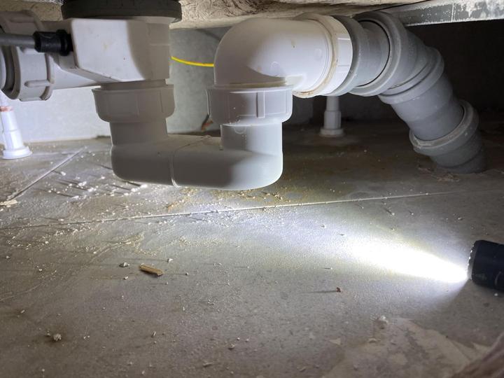

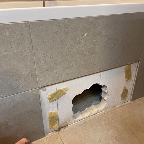

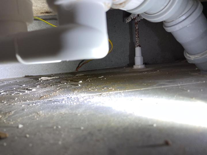

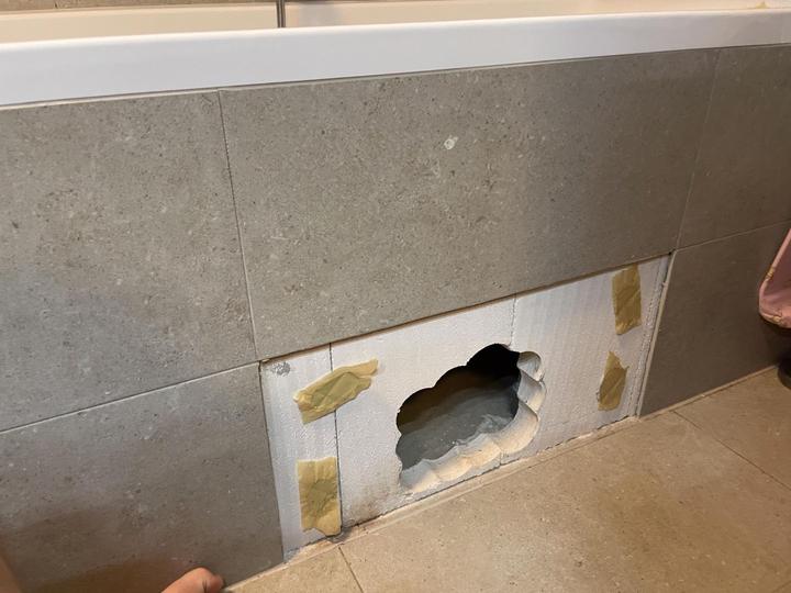

V domě máme vanu - klasická akrylátová, nic zvláštního. Jako hromada jiných lidí tady na fóru do vany nemáme osazena žádná revizní dvířka. Místo nich máme jednu kachličku chycenou silikonem. Protože jsem si všimnul, že silikon kolem vany povoluje, sundal jsem tu kachličku, abych se poprvé podíval dovnitř. Bylo tam poměrně vlhko (nemůžu ale říct, že by tam bylo přímo mokro) a všimnul jsem si, že závitové tyče, na kterých vana stojí, jsou chytnuté od rzi, zjevně kvůli tomu, že prostor pod vanou nemá jak by větral. Je to v pohodě nebo bych to měl nějak řešit? Co myslíte?
Odpověď na příspěvek od konvickovi2015:
V domě máme vanu - klasická akrylátová, nic zvláš…
@konvickovi2015 Změnou teplot to tam bude rosit. Nemyslím si že to je nějaké drama ale jo, větrání by tomu pomohlo. Najít vhodnou a líbivou mřížku (chrom, nerez, nebo ji stříknout do stejné či podobné barvy jako je obklad) a zapravit jí do jedné šablony???

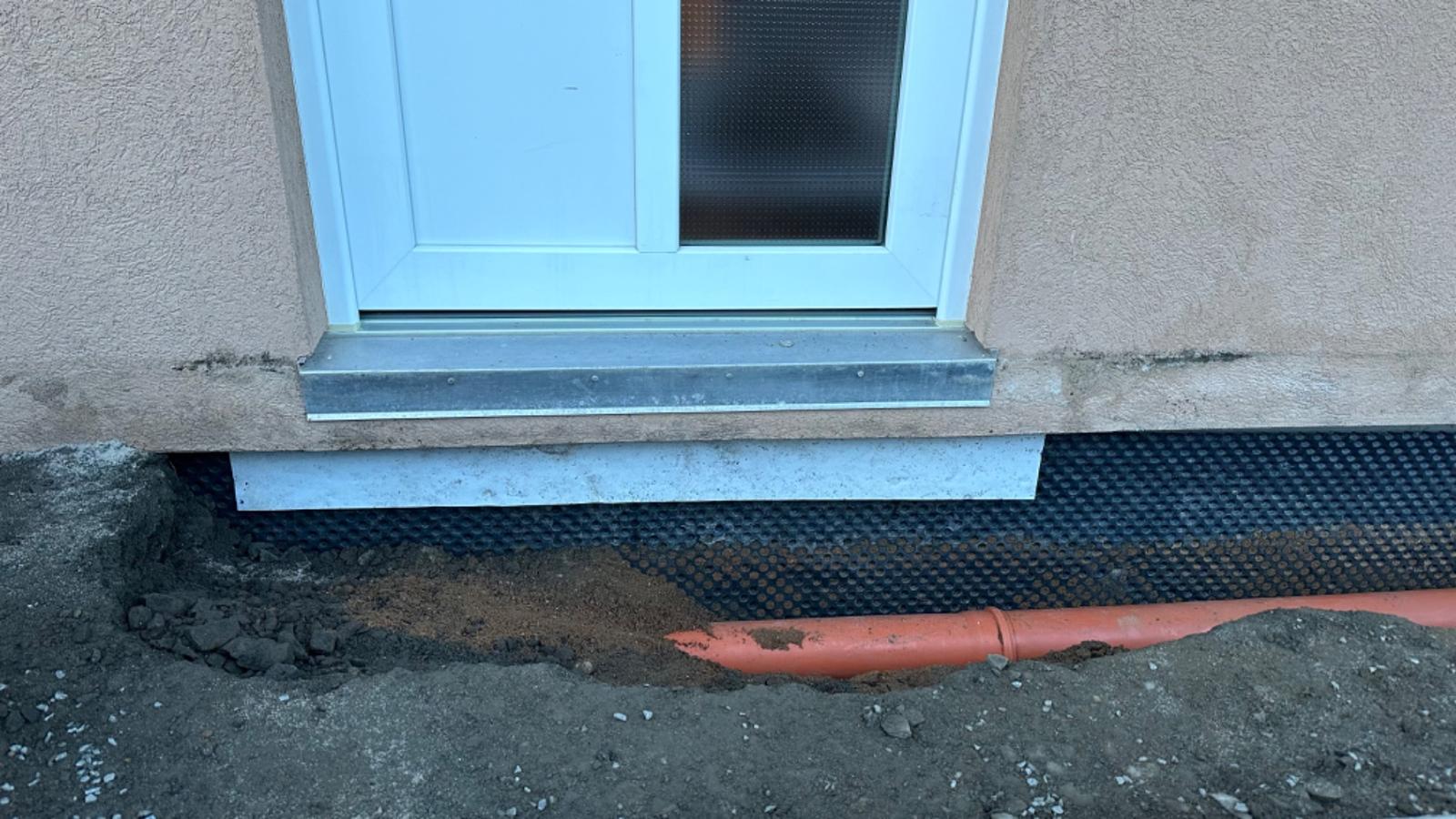

Ahoj, muzu se prosim zeptat, jestli jste tu PVC folii pod vchodovymi dvermi nechali vyset dolu, nebo se ohne pres fasadu a zastrci pod ukonceni plechoveho prahu? My ho meli dolu a zacala nam vlhnout fasada 😌 zamkovku jsme meli ve stejne urovni s prahem.

Ahoj, muzu se prosim zeptat, jestli jste tu PVC f…
@jurkac ..pěkná prasečina..

@plaintruth Můžu se zeptat, co přesně máte na mys…
@miskakac z fotky nie je poznať, ako je tá PVC fólia vyriešená a prečo vlastne takto visí. Normálne sa fólia natavuje na profil, ktorý sa nalepí na podkladový profil dverí a to ešte pred fasádou. Ak budem brať, že je to fólia, čo ide od základov a pri dverách sa ohýba smerom dolu a nie je pevne spojená s dverami, tak je to špatne. A keby ste ju ohli hore, bolo by to ešte horšie. Vyrobili by ste si pravdepodobne vaničku, kedy by Vám všetko stekalo za fóliu.
Odpověď na příspěvek od miskakac:
@miskakac ..třeba to, že je tam nahrnutá hlína až na fasádu a pak se někdo diví, že mu vlhne fasáda? Kolik má rýmařov předepsanou výšku soklu? 20, 30 cm? ..má to své důvody a ty musí být každému jasné, když už něco hrnu vejš, nedejbože až na fasádu, tak to určitě nebudu zasypávat hlínou, kterou voda vzlíná do fasády, ale štěrkem nebo něčím, co tu vodu nepotáhne nahoru do fasády ..kor v dřevostavbě...
