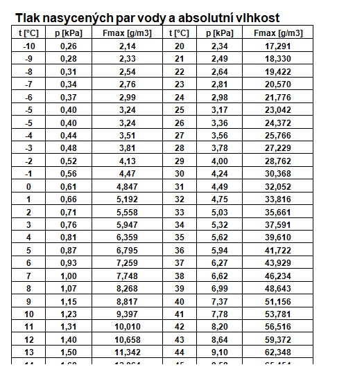

krásné sluníčkové nedělní dopoledne :)) termokamera bude určitě super,,, až budeme bydlet, pujčíme si také a docpeme místa, která budou hodně červená :)) JINAK ta relativní vlhkost. Jiřík se mi to snažil vysvětlit. Trochu mu to trvalo, ale nevím zda to budu umět přenést a když to všichni víte, tak jen pro někoho, kdo to neví. :) mám před sebou tabulku, která má údaje, kolik je gramu vody ve vzduchu při určitých stupních teploty a tlaku. Zimní-mrazivý vzduch je velmi suchý. Ve své podstatě, když má svou 100% relativní vlhkost, tedy více do sebe neumí pojmout, tak tentýž vzduch venkovní, když přijde do teplé místnosti, ukáže nám na vlhkoměru 10% vlhkost. (jsou to přibližná čísla, vše závisí na teplotě, tlaku...) Tedy tento venkovní 100% relativně vlhký vzduch (-10st.C) se nám musí ještě hodně obohatit parou, aby měl těch zminovaných 35-40% v místnosti, kde je 21st.C. Tedy naše kmeny odvádějí dobrou práci. Včetně našeho dýchýní a vaření a podobně. Čím více se vzduch otepluje, tím více do sebe umí pojmout vzdušné páry a tím stoupá relativní vlhkost vzduchu :) V létě, když je horko, tak má v sobě nejvíce vodních par... Tak jsem zvědavá, zda z toho bude někdo chytrý. :)) kk (přikládám kousek tabulky :))
@kasha No, tak tedy nevím, jaký si z toho mám vzít závěr :-. - za vše může počasí, jak jsme předpokládali a srub odvádí dobrou práci, jak jsme také čekali :-N Prostě v zimě vlhčeji nebude.
@sonafa Soničko, přesně tak. A když jsi v mraze venku, dýcháš mnohem sušší vzduch než doma i když je tam na nějakém strojku 35% :-D

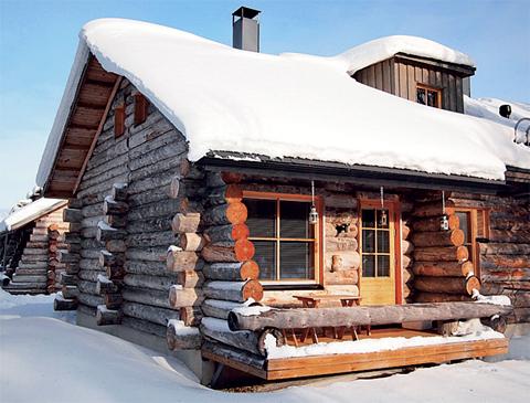

Mám prosím dotaz, proč a z jakého důvodu se u srubu brousí kulatina?
@barborka53 myslím,že to je hlavně z estetického hlediska. Kdo chce mít srub tzv. zálesácký, tak tam se ponechává neobroušená kulatina.je to pak takový hodně přírodní viz obrázek. Záleží to spíš na tom, komu se co líbí. :-)
@kasha no to je mazec, taky se v tom nevyznám, ale je pravda, že v létě klády mají ohromnou funkci a ve srubu je krásně příjemno, i když je venku horko. :-)
@kanavi No mně je to už trochu jasnější,,, Jiří měl grimasy, když mu každý rok v zimě mluvím o vlhkoměru,,, a ted vitím, že je to skutečně k ničemu, tedy pro nás :)))
@barborka53 tak jak to napsala Ivuška, to je,,, no a záleží jak je opracovaná kulatina ihned po setnutí, nebot se musí odkornit!! kdyby zustala kura, tak jsou tam miliony larviček :) no a opracovává se bud pořízem, nebo se to loupe krásně dohladka a nebo vodním tryskem a nebo co já vím ? NO a domeček se staví,,, mezitím ale příroda vykonává svou práci a vrchní obal kulatiny šedne. Práce UV záření a šednutím se strom přirozeně chrání před degradací (rychlou). No a když si to obrousíš a hned natřeš olejem s pigmentem, tak mužeš mít domeček jakékoliv barvy :) kk
@barborka53 mimo vzhledu, je forma povrchové úpravy důležitá ve vztahu k impregnaci. Broušený povrch více saje a tím pádem se olej dostane hlouběji. Problém u tohoto může vzniknout při lajdáckém natírání, protože tento povrch je samozřejmě více savý i pro vodu či vzdušnou vlhkost. Je to trochu dilema, nicméně jinak se nedají vyřešit drobné defekty a poškození.
@barborka53 Ono jde také o to, jaké broušení máš na mysli. Základní obroušení se dělá vždy při stavbě, neumím si moc představit stavět s čistě odkorněných kuláčů - třísky, nerovnosti.... To, co já vím, snad dělá téměř každý. A někteří pak ještě brousí po dokončení hrubé stavby před nátěrem, to už bývá více najemno, jak si kdo přeje - hlavně kvůli příjmné povrchvé hladkosti a obroušení šedin apod. Nebo se to pískuje.
