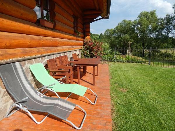

@morana128 krásný (nejen) korýtka :-)
@morana128 jak dlouho ta korýtka vydrží? :) mohu-li se optat?
@kasha Tak já je mám nově a čekají až na letošní sezonu. Nebude v nich hlína, ale dám květináč-tím jim pomohu. Budou natřená a asi...zatím nejsem rozhodnutá...1 bude pod střechou a 2 u bazénu na dešti.
@morana128 asi by měla mít stejnou barvu jako srub, ne?
