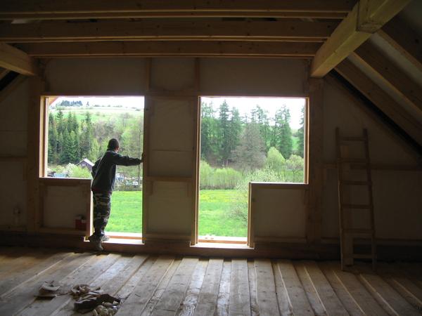

Můžete mi napsat, jestli jste nějak řešili izolaci pod obložky, popřípadě jakou? Bylo nám sděleno, že máme špatně upevněná některá okna (na pěnu místo pam.páskou tam, kde je silný svislý kuláč) Protože pěna asi čase popraská vzniklou trhliny, které už pod obložkami nepůjde utěsnit. Měla by se udělat i izolace pod obložky? Máte to podobně?
@jptn No hlavně to dítě, co tam stojí a bylo v pubertě :-) A dneska to je chlap, který , když se mnou mluví, kouká o hlavu níž :-)
@morana128 kolik let vlastně bydlíte??
@fredd1e v tom asi moc neporadím.. my je tam dodnes nemáme, máme teda roubenku.... tak nevim, jestli je v tomto případě nejaký velký rozdíl... ale když vidím, jak se to celé mezitím" hnulo" tak jsem ráda, že jsme zatím počkali.. ptže si neumím představit, jak by to ted vypadalo
@jptn V roce 2006 jsme se po prázdninách už nevrátili do paneláku, ale vršek domku ještě nebyl vůbec. Ten se dodělával v průběhu a kolaudovali jsme na podzim 2007 (a barák byl komplet zabydlený :-) ) V roce 2006 jsem si koupila obraz lesa do kuchyně, je tam podpis malíře a rok 2006, takže já tenhle rok považuji, za začátek bydlení :-) I když to pár měsíců bylo divoké :-) Ale dole byla hotová kuchyň-dalo se vařit, dole byla hotová koupelna , dalo se umýt, v obýváku gauče i na spaní , elektrika na TV a PC :-) a tak se bydlelo. V září to bude 9 let. A obraz....
@fredd1e Já přesně nevím, zda ti rozumím. Máme obložky kolem oken vevnitř a i venku. Minulý rok, jak jsme komplet celý barák natírali, tak manžel ty vnitřní obložky sundal a díval se , zda je někde třeba přidat izolace. Ono je to někde i znát, když člověk přiloží ruku. Na pár místech ,kde cítil profuk, tam vmáčknul tu paměťovou pásku. A pak zas přidělal obložky. Ikdyž asi kecám, tomu se neříká paměťová páska. Dal tam toto, protože toho máme x metrů a už to na nic jiného nevyužijeme . http://eshop.nabytekdosrubu.cz/tesnic.... Zastrkal to tam, kde prostě byla škvíra .
@morana128 tak to jsme se stehovali do stejnych podminek ;-)
@jptn :-D ; @morana128 - takhle nějak jsem to myslel, že pod obložkou by mělo být ještě něco (nejlépe pružného) aby to přiizolovalo napojení srubu na rám okna. Bylo mě doporučeno nějaké řešení, ale nad cenou těch obložek s utěsněním jsem si musel sednout :-o . Tak hledám řešení jiné - dobré a levné :-D .
@fredd1e pokud myslis z boku, tak tam jsme to zalepili stresni lepici paskou co pouzivaji pokryvaci na stresni folie na to mirelon 5mm a slaby tatransky profil...ke kulanum to natvrdo neni aby to mohlo v klidu sedat (Polak ma U profilove zeleza), sak vis ;-)
@fredd1e zatím obložky nemáme a budou pouze vnitřní, nebot venkovní provedení okenních otvoru je tak, že není třeba. Zhora máme ruzně tlusté mirelony, dokáží se užasně stlačit a pak i trochu znova nabýt,,, zboku jsem narvala ovčí vlnu, ale z vnějsku máme pamětové pásky,,, ty máme mezi každou kulatinou,,, tak to vyšlo docela draho,,, nahoře máme už okna na pěnu,,, dole jsem nedovolila :))
@thomson jedná semě právě o to napojení u profilu s hranolem na okno. V zimě kolem toho foukalo, takže tohle potřebuju zaizolovat. Co jsem viděl snímky z ifrakamery, kolem okem uniká teplo asi nejvíce. Ještě horší to si bude v podkroví na dnou balkonových dveřích (futrech) @kasha to slyším (čtu) prvně, že to jde bez obložek ;-) . dík za zkušenosti.
@fredd1e podruhé:-D já to taky psala:-D
@fredd1e My také žádné obložky nemáme, a myslím že je většina srubáků nemá =-) První zimu nám táhlo u jednoho okna kde více seschl kuláč, ale než jsem tam stihla nacpat vatu, přestalo to :-D . Pamatuji, že když jsme vybírali stavitele, nechtěli jsme tehdejší Rajec, protože jako jediní měli na všech obrázcích srubů ty obložky, a nám se nelíbily ;-) Myslím, že jde o způsob, jak zasazuješ okna. Nám truhláři říkali, že jsou dva možné způsoby, ale už nevím přesně o co šlo .. :-|
@jptn No já myslel, že je tam nemáte jen "zatím",.... jako, že ještě příjdou na řadu :-) . U Kashe chápu "budou pouze vnitřní" - jako trvalé řešení. Myslel jsem si, že vnější obložky jsou nutnost, ale pokud ne, tak se s tím musí počítat před vložením oken. Jinak si to nedokážu představit. U nás totiž tam bez obložek dost táhne. Mám stejný řešení jako Thomson, čiže: rám okna je přidělaný ke hranolu a ten kolejnici, která klouže v kuláčích. Řešení technologicky asi dobrý, jen je potřeba si pohrát s tou izolací.
