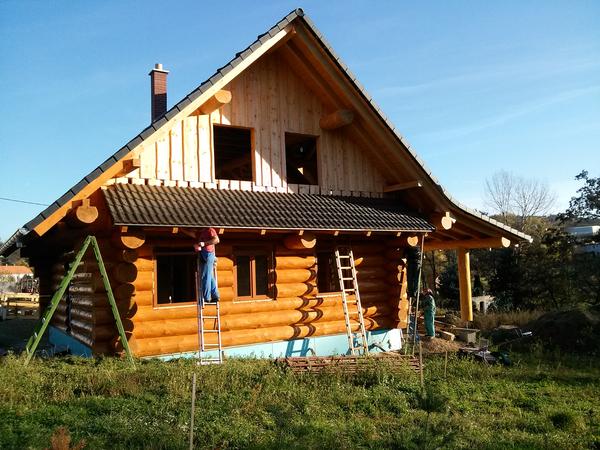

tak srub je natřený :-), teda zatím jen kuláče, ale i tak mám radost, se štítama si musí manžel ještě nějak poradit. Vůbec nebylo to natírání taková hrůza, jak jsem se ho bála, ale je pravda, že nám moc pomohli tcháni, chodili tam 2 týdny téměř denodenně, no mákli si chudáci ;-) :-D :-D

@vorelmato já bych asi souhlasil. Teď, když už jsem viděl Pacákovy hochy v akci, tak tuším, že příští dřevěný objekt (stodolu nebo něco podobného) na našem pozemku postavím sám, ale bez té zkušenosti bych si na RD ani omylem netroufl.
