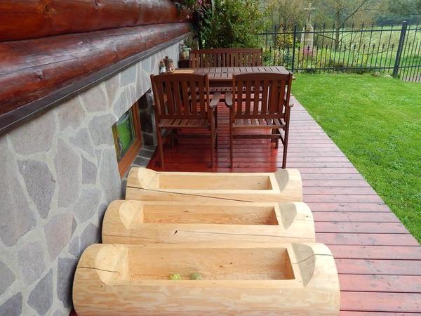

@prapor1 My teda okapničku máme všude..Bylo to v projektu, považovali jsme to za velmi důležitou věc, nepřemýšleli a dali ji tam :-) Dělali nám to klempíři spolu pak s parapety. Jen teda neměla být asi měděná, protože to bylo zbytečně drahé, mně se ta měď nakonec stejně nelíbila a tak to, co čučí jsem při natírání baráku natřela :-) Přechod mezi kulatinou manžel úplně krásně zatmelil tmelem pro srub (co s ním lidi dělají přiznané spáry , ale nechápu-to se pak nemohou doplatit)každopádně, krásně se s tím dělá a za ty roky ani mm nějaké prasklinky.A vypadá to krásně, čistě...Na druhé fotce je vidět i roh, jako udělali to kluci pěkně.
@morana128 pěkné květináče. pozdrav od srubařů? :-)
@tomas80 Jo jo, zkusila jsem se pana Koudelky zeptat a pak už jsme si jen pro ně přijeli :-) Poděkování za milé fotky , co jim sem tam posílám :-)
