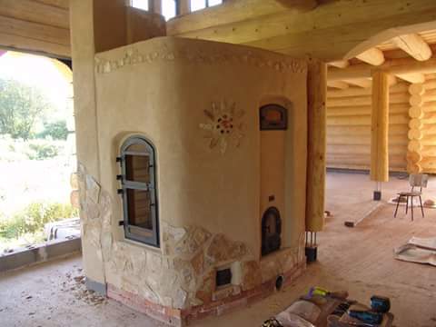

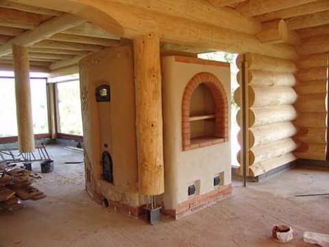

Takže známý dodělal,raketová kamna do srubu.Slysim tady slova pěna,sadrokarton,to snad né,si necháte postavit srub že dřeva a pak tam cpete tohle,to mi hlava nebere. :-|
@krocandurman Tomu se milej zlatej říká pokrok ;-) . Když někdo bydlí ve srubu, neznamená to, že má hliněnou podlahu, ale může mít třeba anhydrit, nemá došky, ale tašky, v kuchyni nemá ohniště, ale třeba el. troubu a dokonce může využít i stavební materiály jiné než přírodní, pokud mu to usnadní práci, či bydlení. A to vše dokonce i když to někomu hlava nebere. :-D
@krocandurman kamna jsou fakt vy,mazlený. Jenom ten sloup, na který jsou nalepený, asi bude mít praskliny jak sviňa.
@krocandurman kamna vypadají užasně,,, ted ještě jak fachají :) tedy jak budou fachat :)
Ty kamna jsou úúúžasné! A jak píše fredd1e, to je pokrok a je to tak podle mě v pořádku :-)
Ty kamna budou určitě fungovat,nejsou první co Radek postavil.Pokrok zafungoval i u raketových kámen.Ale pěna je prostě jrdovatej sajrajt.
