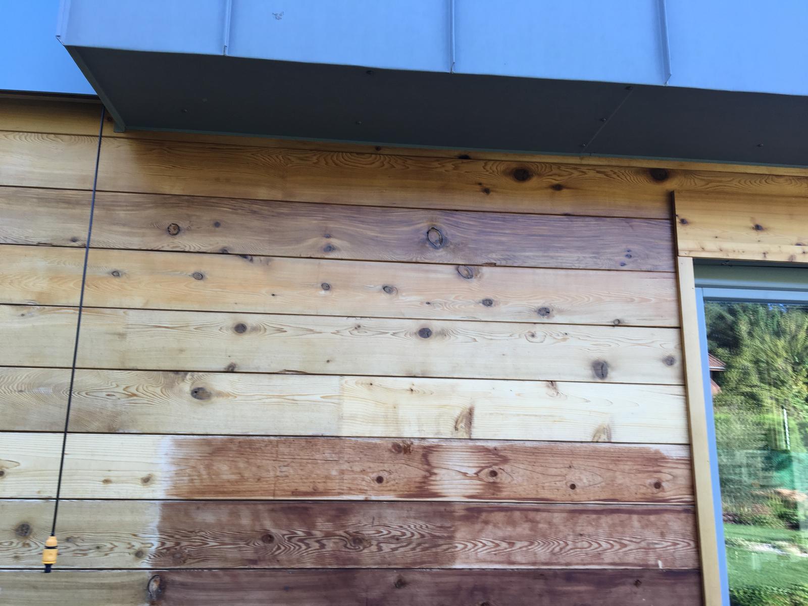

@tomas80 mam natreno prirodnim osmem 420. Lehce to zesedlo tam kde se nater vymyl - tam kde na to rok chcala voda pripadne kde byl jen jedna vrstva. Jinde vse v poradku. Mam to jak na cedru tak na borovici. Zatim to jsou 3 roky a kousek. Na te nechranene strane budu letos obnovovat, ostatni jsou ok a jeste aspon rok az dva vydrzi.
@jumpmans a tam, kde nepůsobila voda, to nešedne?
@tomas80 ne, jinde zadna zmena neni videt. Vecer muzu vyfotit.

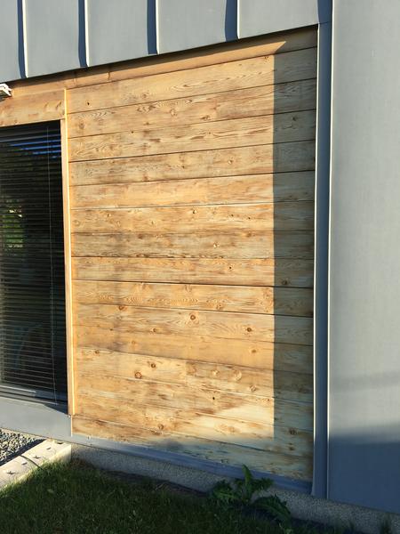

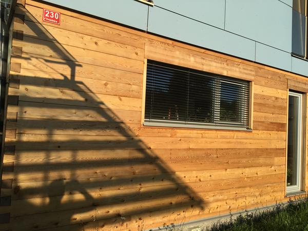

@tomas80 slibene fotky. Na prvni prselo druha ok. Treti horni cast natrena ok, spodni nenatrena chranena pred destem. Je videt vliv uv filtru. Je to na cedru. Borovice je na tom podobne akorat ty prkna ve stitu, ktera jsem spatne natrel jsou ted ve stinu... takze se to neda poradne vyfotit
