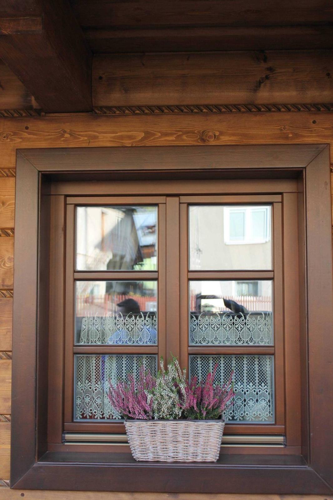

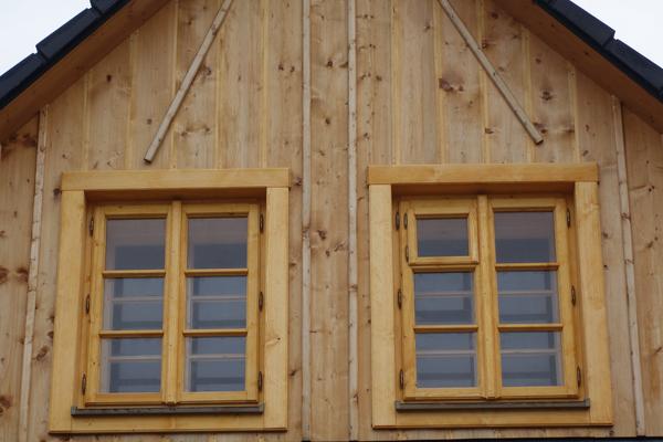

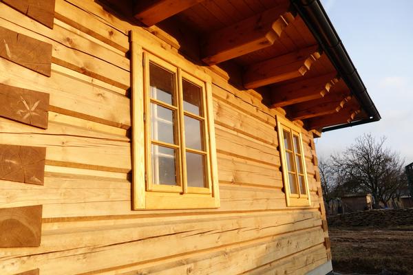

Ahojte mate na oknach taketo latky? Velmi sa mi to paci, ma to taky vidieckejsi nadych😊 ale odhovaraju ma ze sa to bude zle umyvat a ze bude v zrube tma, ked sa tie okna este tymto zmensia. Neviem sa ani rozhodnut ci bude stacit len ta lista vodorovne alebo aj zvisle. Nemate prosim foto vasich okien a vonkajsich dveri? Dnes ideme za stolarom a uz si musim konecne nejake vybrat😊Dakujem

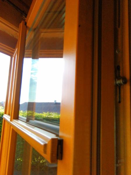

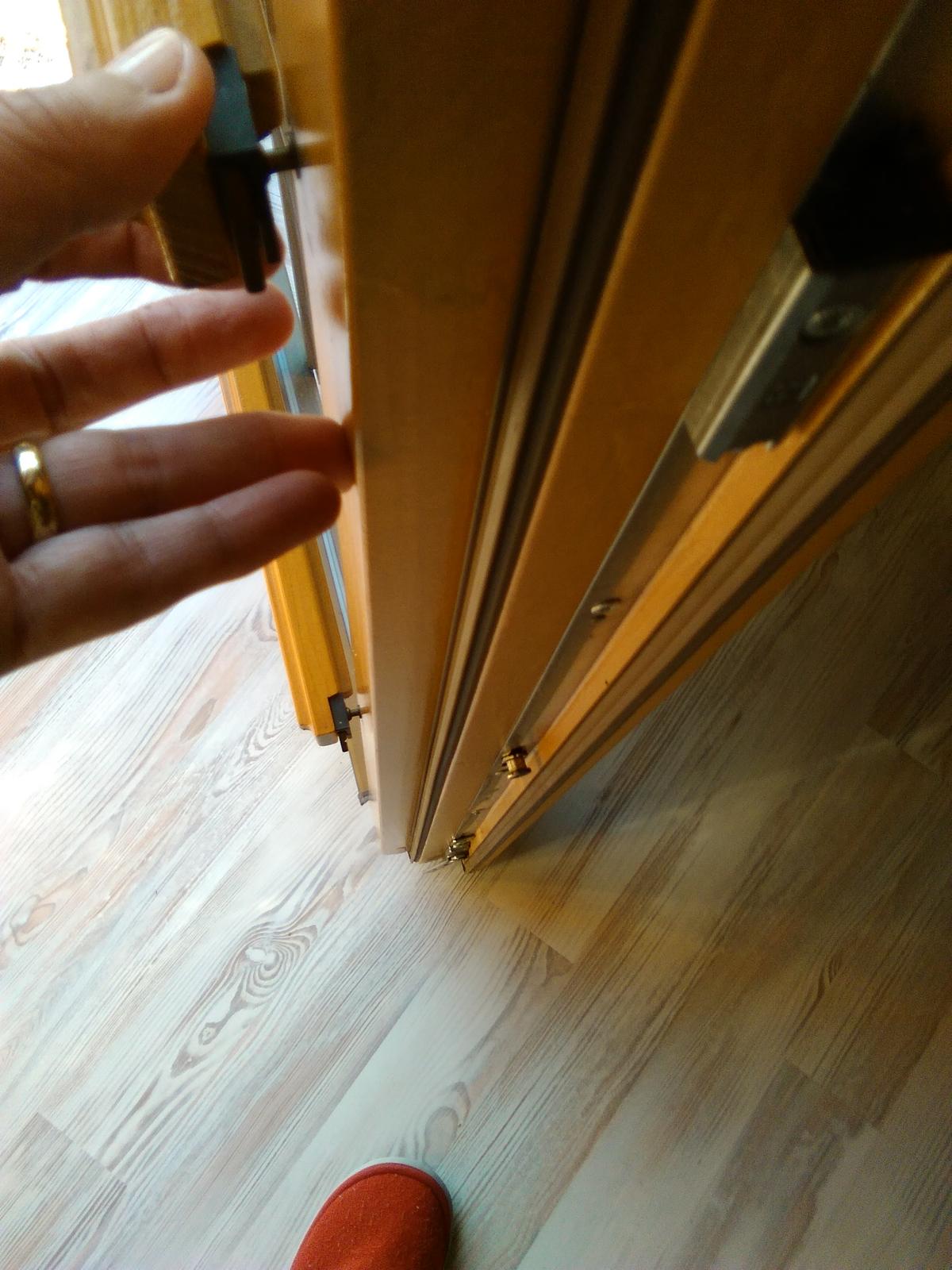

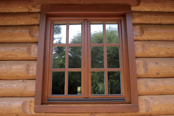

@dadajanko mame to bez latek, jako vykladni skrine :) http://www.modrastrecha.cz/blog/geode...
@dadajanko mame ty mrizky sundavaci,takze kdyz jdu myt okno,mrizku v kuse sundam tohle bych kvuli myti nechtela

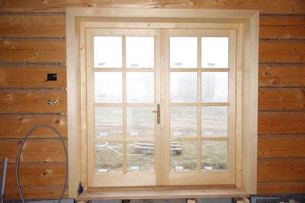

@jptn to je super, to ma ani nenapadlo ze sa to da dat dole, som si myslela ze to musi byt prilepene aby to drzalo a mate aj na vnutornej aj vonkajsej strane okna? A ako to tak drzi? Dakujem @geodett aj my budeme mat v 2 izbach taketo velke okna aj v obyvacke, tak tam som chcela bez mriezok az mame dobry vyhlad, ale manzel hovori ze by to nebolo pekne na niektorych oknach ich mat a na inych nie....
@dadajanko souhlasim bud vsude nebo nikde
@dadajanko nasazovaci
@dadajanko když už tam máš fotku z mojeho alba (ta poslední), tak si tam k tomu i něco přečti. Máme to podobné jako @jptn ale na pantech.
@vorelmato prepac mala som postahovane fotky zovselikadial, dufam ze Ti to moc nevadi lebo skusla som to tu vymazat a nejde to. Prebehla som si tvoj album ale nenasla som co si mam precitat o tych oknach a nenasla som ani odfotene tie panty.....ale mate NADHERNU kuchynu aj kachlovu pec...presne nieco take by som si predstavovala aj v nasom domceku
@dadajanko tak my mame klasiku... spaletove... dve okenice dnu a dve von... a kazda rozdelena na 3 okienka...vsade jednosklo... akurat na francuzskych "dvojdverach" je dvojsko...umyvania sa nebojim (nie som ten typ, co by sa snazil okna "zodrat")... aj ked zatial nebyvame, ale to ze su dve okenice je citi krasne ked svieti slnko teraz v lete... vobec sa to neprehrieva do interieru... myslim, ze podobne to bude fungovat aj v zime... to ale uvidime az ked zacneme byvat.... povodne som tiez chcela francuzske dvere bez delenia, lebo sa mi pacil ten pohlad von bez rusivych "mriezok", ale vraveli, ze by to nebolo pekne...tak som sa zmierila s mriezkami :-( okna su celkom velke (nie ako kedysi) a mame na kazdej strane, takze svetla v pohode dost...
