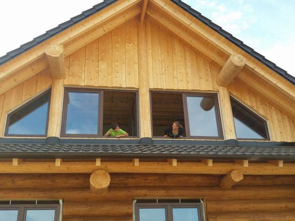

Krásný den přátelé! Prostě vám sem musím dát jednu fotku z dnešního dne, která mě až dojala! Plníme si svůj sen. Jsme šťastní! Děti jsou nadšené! Už se to blíží vytouženému cíli. Děti ve svých budoucích pokojíčcích :-)

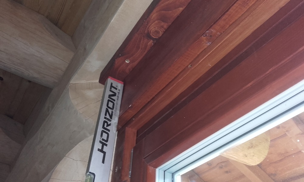

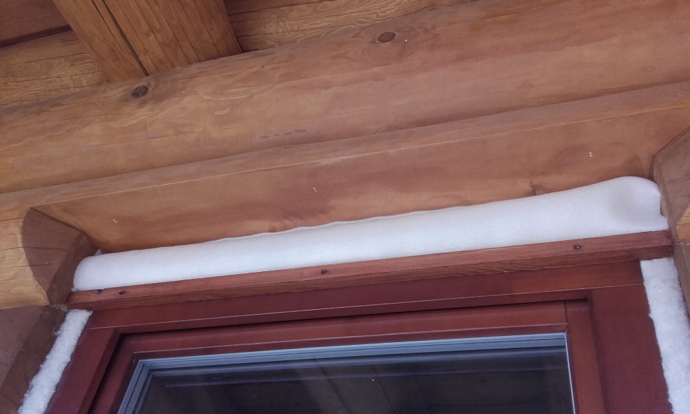

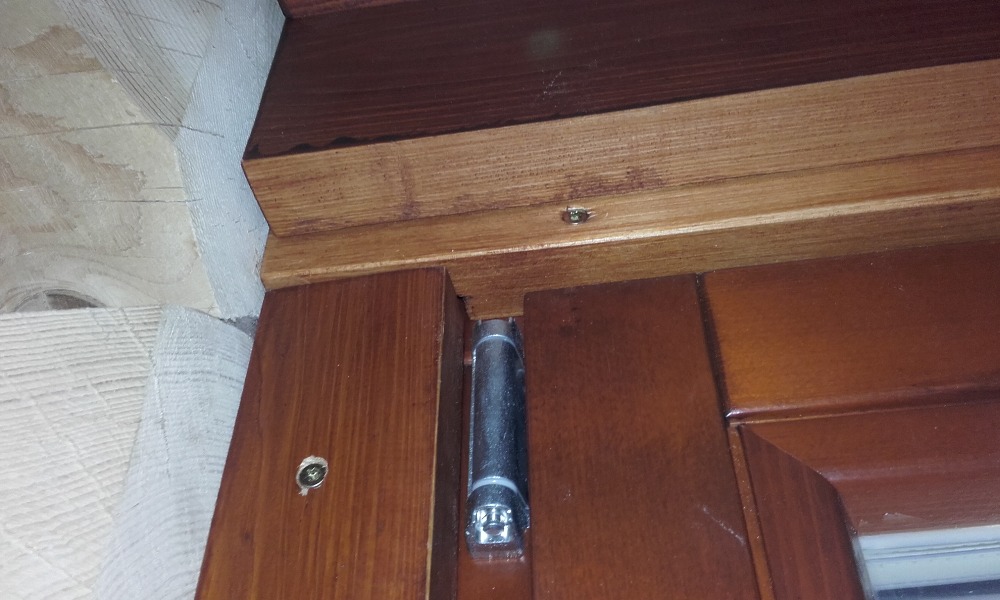

@hankahorakova zatim to mame viz foto, aby to melo prostor pro sedani, jednou za cas se ta deska rizne aby slo otevirat okno :-D
@thomson tu svislou lat mas chycenou do ramu okna?
@geodett vetsinou do hranolku, ktery je mezi oknem a zeleznym U profilem, ale muze byt i do okna.
@thomson super, diky moc, presne tak to vymyslel i manzel. Jdeme na to 😀👍

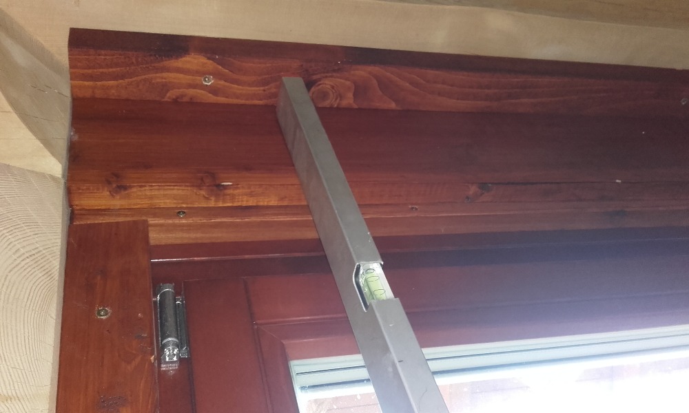

@hankahorakova u toho olistovani je dobrý to udělat tak, aby ta vrchní krycí deska šla mimo okenní křídlo. Místo toho výřezu pro svislou lištu jsem použil na dorovnáni vodorovně hranolek 3x3 Cm. Jinymi slovy je to o tom, ze pokud to zavčasu nezkrátíte, okno sice neotevřete, ale nebude vám to tlačit na rám okenního křídla. Z venkovní strany je to jedno, protoze většina oken se dnes otevíra do interiéru (Kromě kastylových oken)

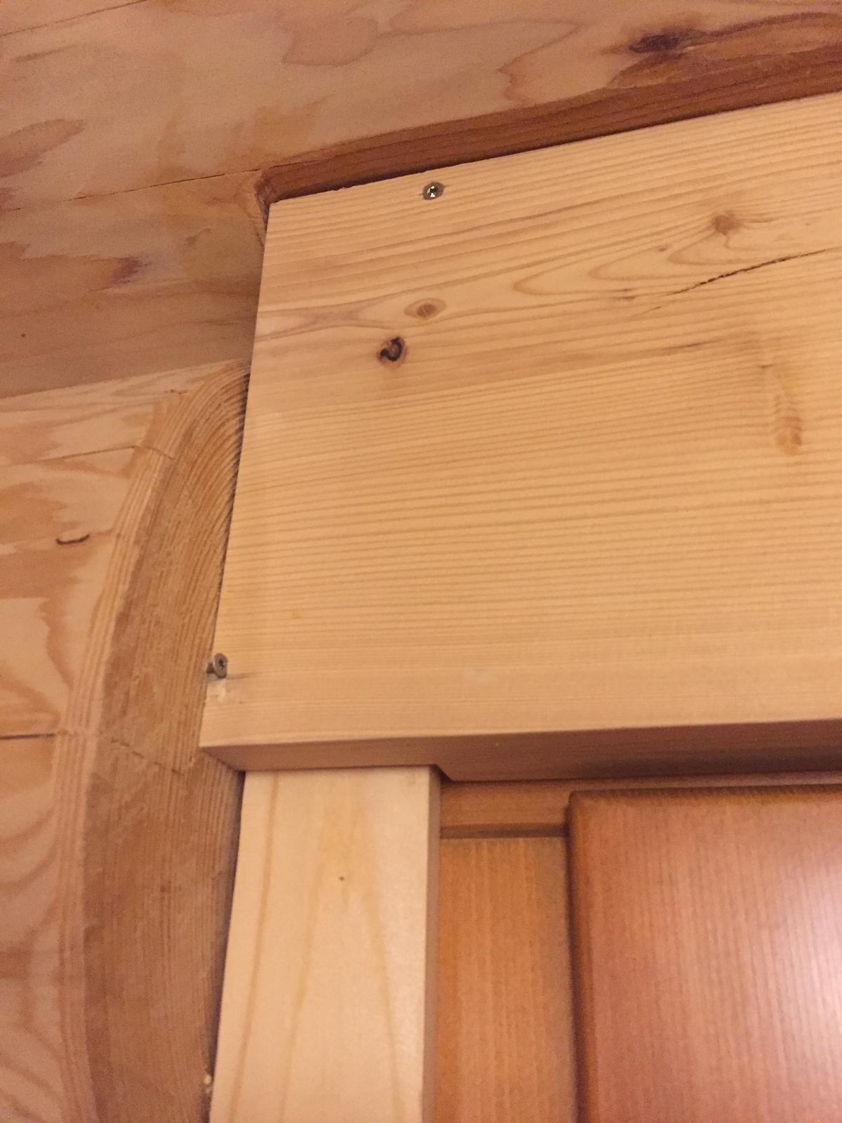

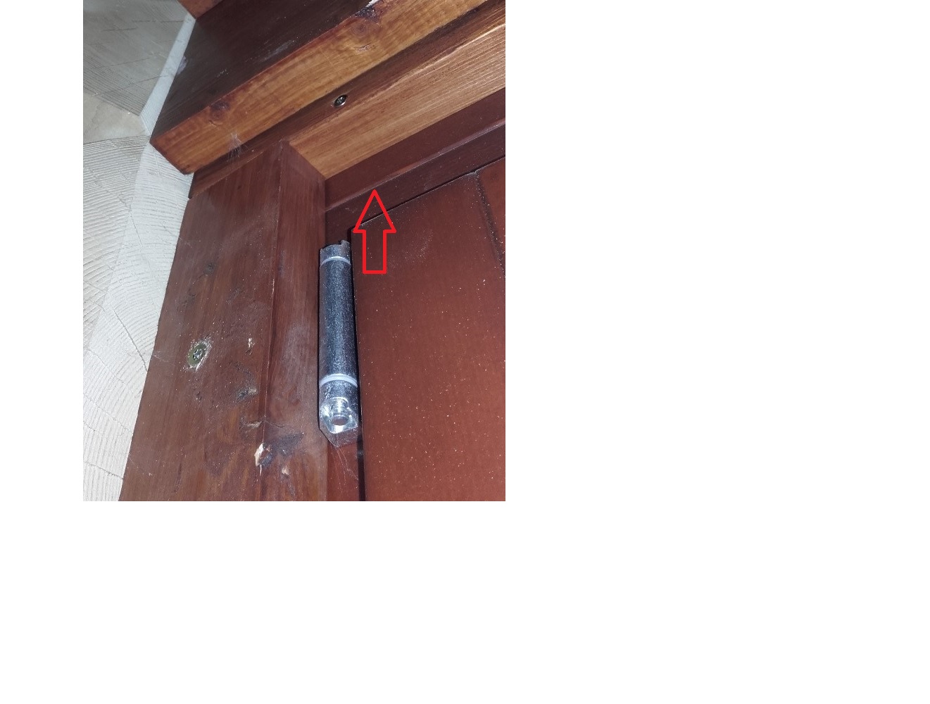

jde o dvě různé věci: 1) o vrchní krycí desku, která jede směrem k oknům (dá se to udělat tak, že se nikdy nedotkne křídla) - zkusím nafotit a poslat (doufám, že nezapomenu) 2) hranol nad každým oknem (nejlépe z výroby - bude mít perodrážku) - máme ho pouze nad trojdílnými prosklenými dveřmi, kde je opravdu nezbytný (kluci to mají v albech - asi xavik a geodett) ten bych dal nad všechny okna

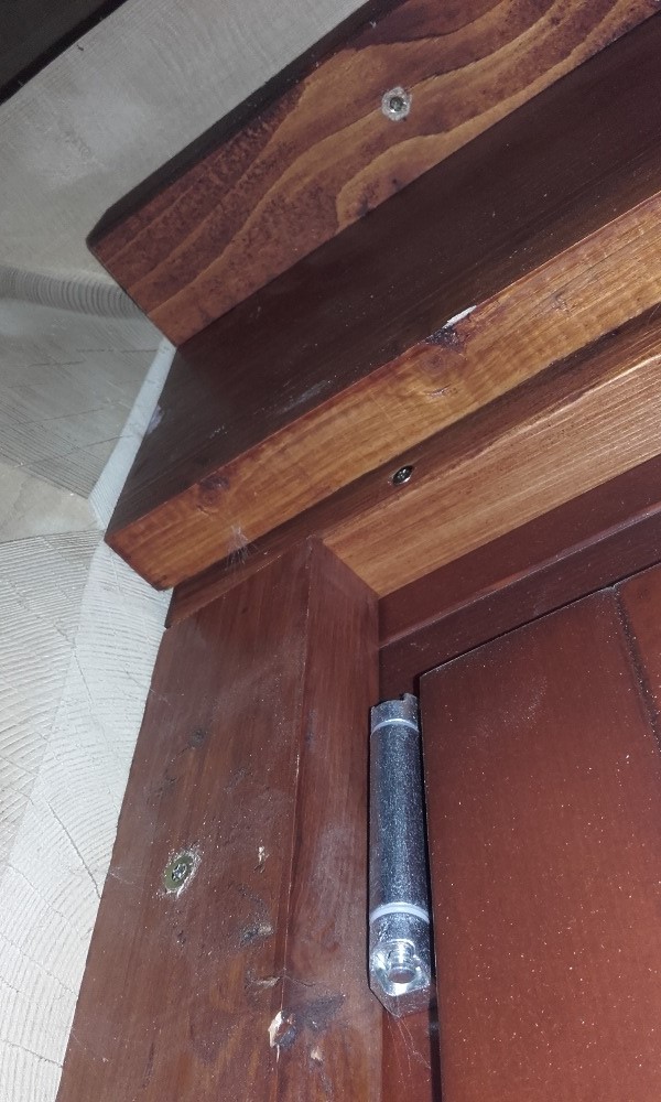

červená šipka u první fotky ukazuje, kde končí rám okna a začíná nádstavba z hranolu. zbytek je myslím pochopitelný z fotek. ta garnýžka nad oknem z exteriéru je nad každým oknem zvenku i zevnitř. šla by udělat i vyšší, aby člověk mohl snížit tu zajížděcí lištu, ale nakonec jsem to tak nedělal, protože se mně to moc nezdálo...

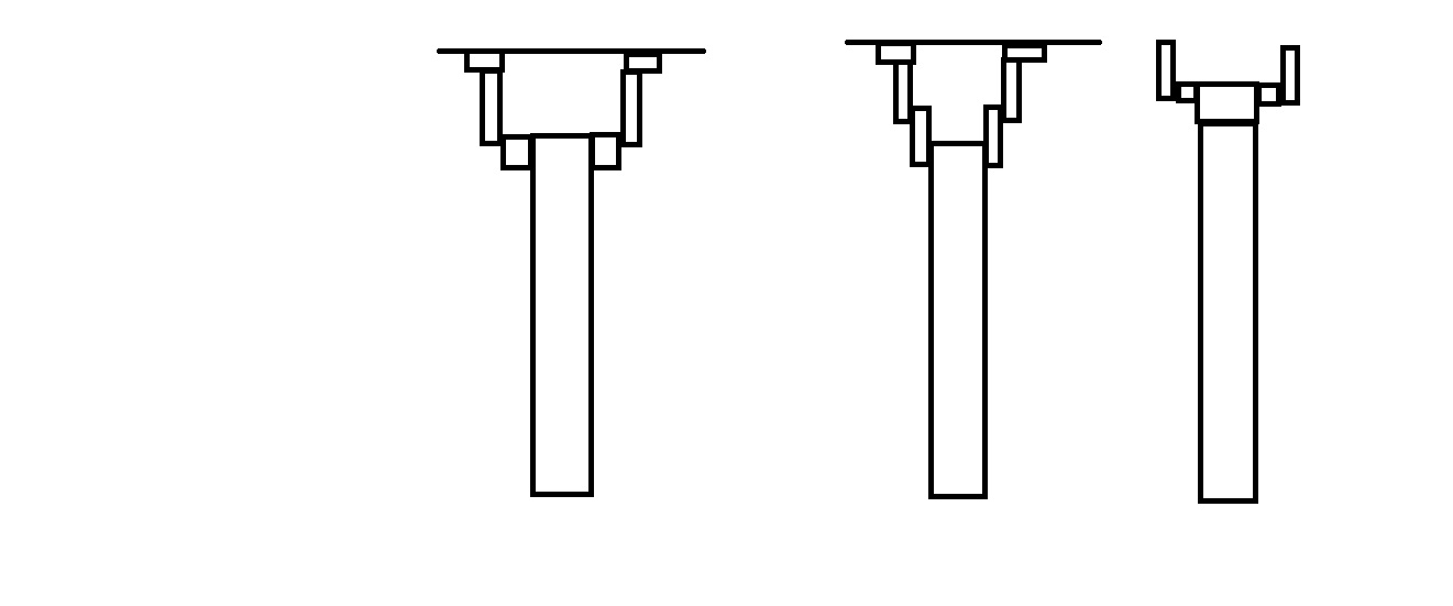

posílám ještě řezy :-D obr.1 je tak, jak to máme my obr.2 je s prodlouženou garnýží obr. 3 je nádstavba z hranolu (řekl bych nejlepší řešení) - nutno s tím ale počítat při stavbě srubu (musí se zvětšit otvor o pár cm, aby okna byla v plánované velikosti)
