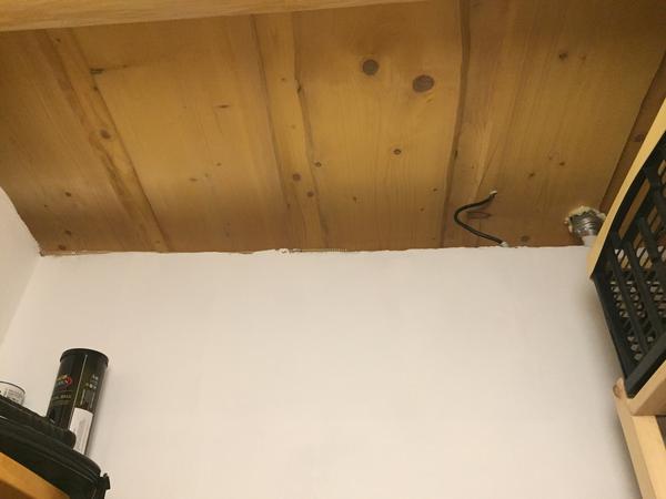

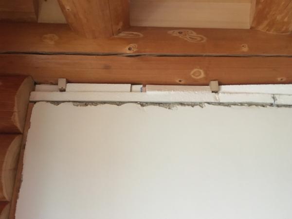

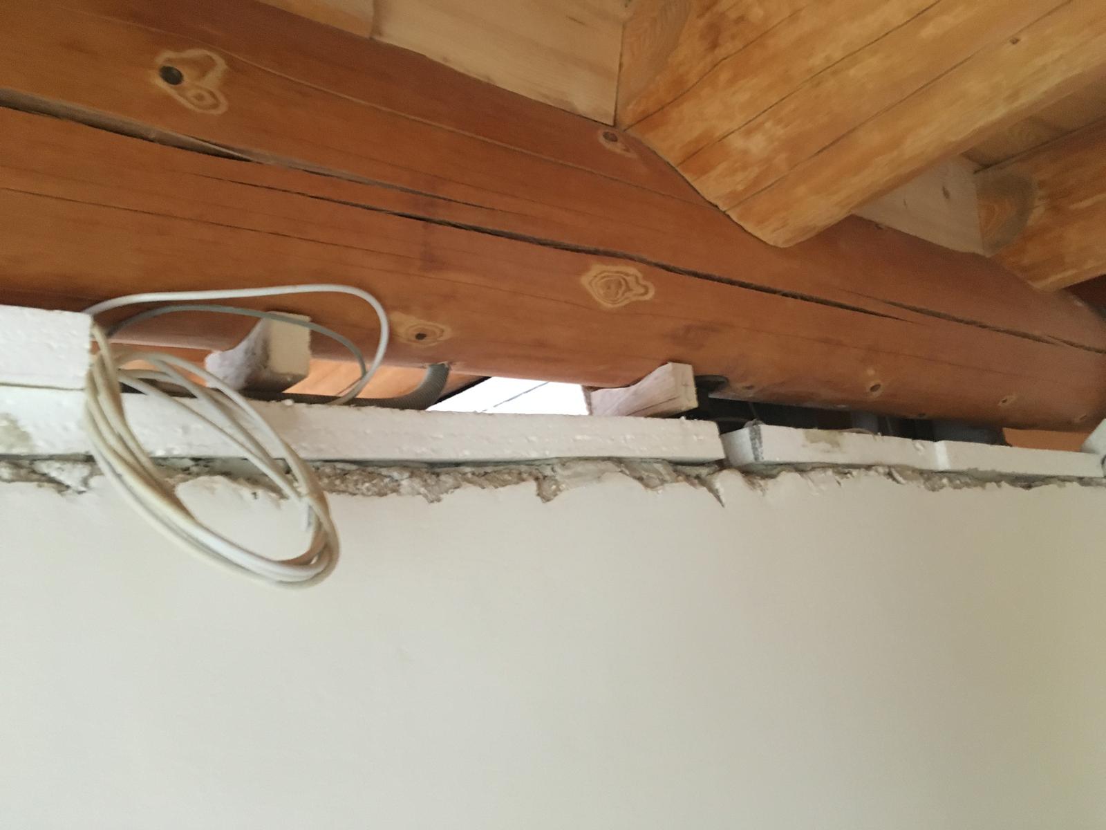

Technicky dotaz: jak jste resili uchyceni zakryvacich desek nad prickou v prizemi k zaklopu, resp. stropu?
@thomson Jo to je dobrej dotaz. Taky to budu řešit ;-). Já to mám zatím provizorně - pohyblivě, pomocí překrývajícího sádrokartonu, ale nastálo se mi to moc nejeví hezký. Takže až to přestane sedat, sádrokarton vyměním za desky a uchytím na sádrokartonovou konstrukci(Pokud nenajdu lepší řešení). Zase..... ty zakrývací desky budou mít asi jinej odstín, takže nevím jestli by to nevypadalo hůř než ten sádroš......
@thomson zatim nijak ale nic jineho nez pridelat k zaklopu hranolek a k nemu pak z boku neco na zakryti mne nenapadlo
https://www.google.cz/search?q=p%C5%9... mně se líbí to olištování svislé, překládané. budu to dělat tak, že si uřežu pás osbéčka a na něho potom navrstvím záklopové desky. to osbéčko chytnu na stropák pomocí tesařského kování. na desky na stropě to chytím do fošny, kterou dám přesně nad příčku. ta fošna bude mít stejnou šířku jako příčka pod ní... zatím je to pouze teorie, ale na lepší způsob jsem nenarazil...
@fredd1e @geodett @tomas80 diky, zatim zvazuji, ze koupim stresni lat 6x4 a pak jak popsal geodett
@thomson s tou latí místo fošny je to dobrý nápad. pánové, to bude každopádně, dámy prominou, drbačka jak cip. už teď jsem rozhodnutý, že vyrazím na pivo, abych přišel na normální myšlenky :-D

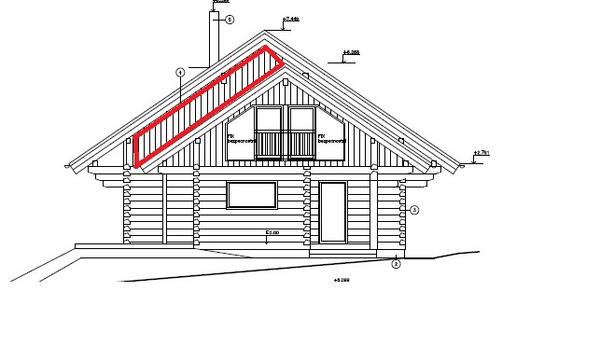

Pomalu začínám řešit zateplení štítových stěn na střechou. Dům je postaven z lepených hranolů 24 cm a podkroví pokračuje sendvičovou konstrukcí. Vnější a část vnitřní sendvičové konstrukce bude obložena deskami tl. 3 cm a toto obložení vně i uvnitř musí lícovat s hranoly v 1NP, na které navazuje, zůstává teda pro zateplení pouze 18 cm. Neřešili jste někdo tuto situaci? Jakou izolaci byste doporučili, aby zateplení bylo dostatečné. Našel jsem Isover multimax 30, případně existuje něco jiného, cenově přijatelnějšího?
@da68ni zkus se podívat na puren PUR nebo PIR
@tomas80 poridil jsem detem (sobe :-) ) lego vlacky
@da68ni ve stitove stene mam 18 cm obycejne vaty a zatim mne to prijde OK, jinak jak pise esmeralda2, PIR ci PUR ale tam budes mit pri 18 cm cenu pres 1000 Kc za m2
@da68ni prosim te jaky je duvod ze tam nechces vatu? 18cm vaty by melo byt ok. Zejmena ve vztahu k tomu ze tepelany odpor toho dreva dole je stejne vyrazne nizsi. Davat jen do stitove steny izolaci jak na pasiv (pir/pur) mi prijde jako nesmysl
Klidně tam dám vatu, ale nevěděl jsem, jestli těch 18 cm bude stačit. Díky. Takže kolem těch 20 cm bude stačit i v čelních štítech a obvodových sendvičích v podkroví?
@da68ni osobne mam 16cm v konstrukci, zvenku je misto drevenych desek tvrda drevovlaknita deska 3,5cm (pavatex isolair s lambda cca 0,042) a pak mam provetravanou fasadu. Mezi prizemim a prvnim patrem na fasade je viditelny odskok a nicemu to nevadi (provetravana fasada je cca 6cm oproti tramum). Vevnitr pak mam 4cm instalacni predstenu. Opet vyplnenou izolaci. Pouzival jsem pavatex flex, ktery ma lambdu 0,040. Vaty se delaji uz i s lepsimi parametry. Jak budes resit rozvody - elektro atp v patre? Jestli tam budes taky delat tu predstenu tak doporucuju tam vatu dodat taky a budes v pohode.
