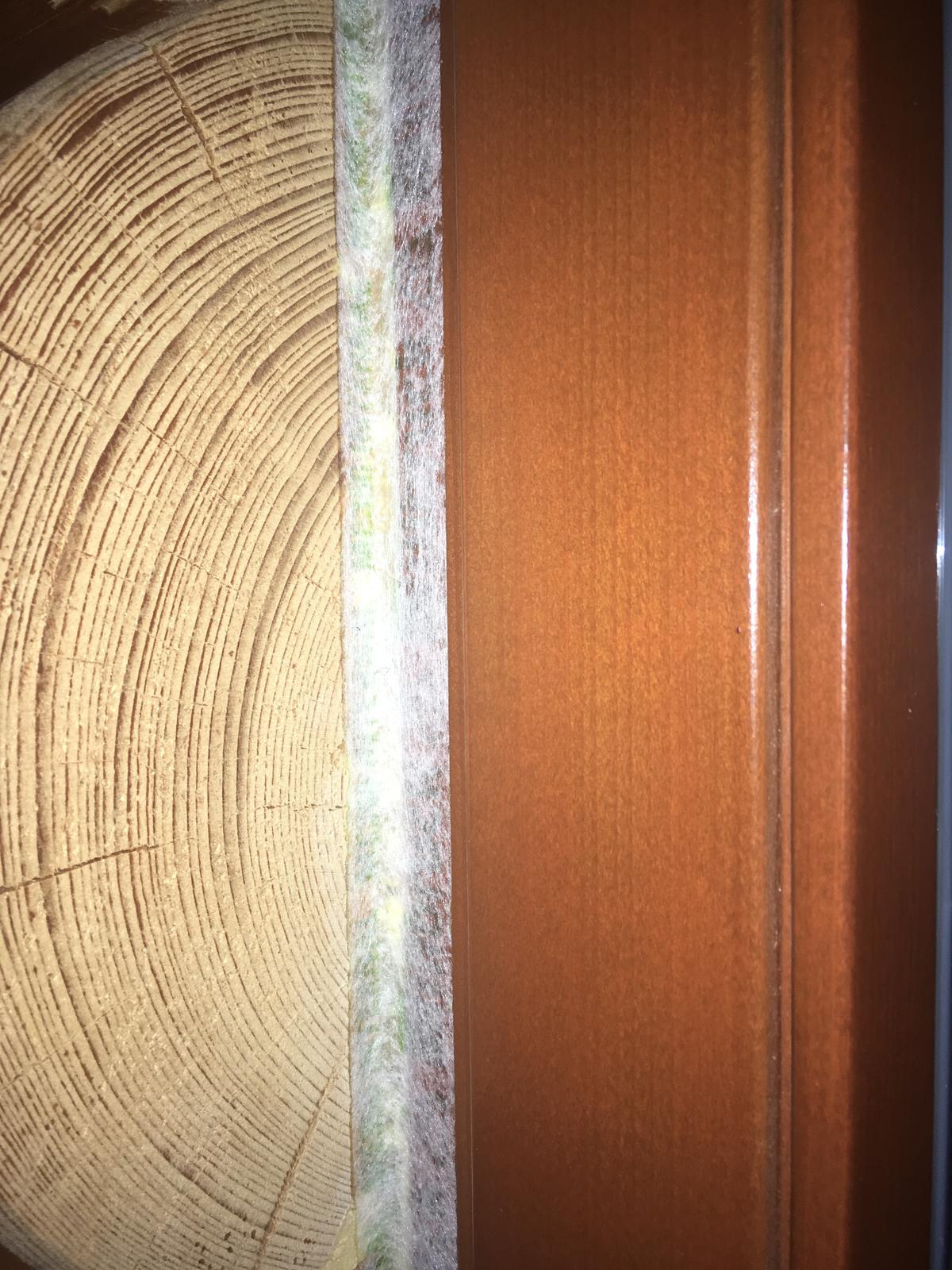

@moon126 chce to hlavne firmu co uz to nekdy delala, mne to delala parta celkem zkusenych srubooknaru a mam to na pene a drzi to, kazdopadne komprimacni pasky budou lepsi
@tomas80 nestras pena funguje i po 4 letech, nikde se nevydrolila, jen zvenku jak to neni olistovane a sviti na to slunce :))
@xavik šak z toho sesedání bych právě měl obavu. fungovat to samozřejmě nějak bude.

@moon126 Ahoj, té pěny bych se zas tolik nebál, dilataci tam řeší právě ten trámek, který je kluzný ve srubové stěně a pěna tedy spojuje ten trámek (který je nastojato jako okno) a okení rám. Po jedné zimě jsem ještě tu pěnu přelepil páskou (uvnitř parotěs, venku paropropustnou, viz foto), Přes tu pásku přijde ještě lišta, ale to jsem ještě nezrealizoval, asi až po této zimě.
