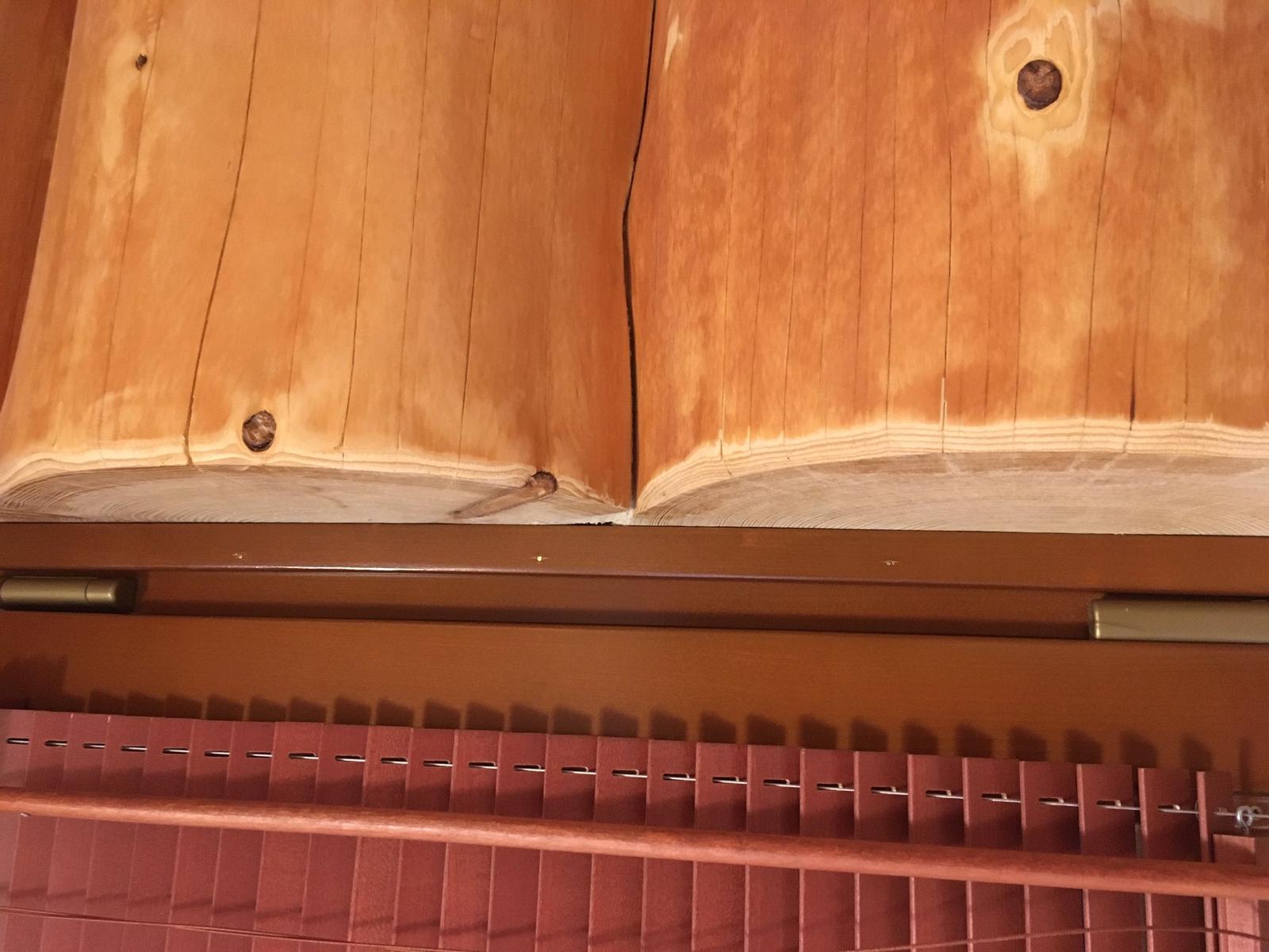

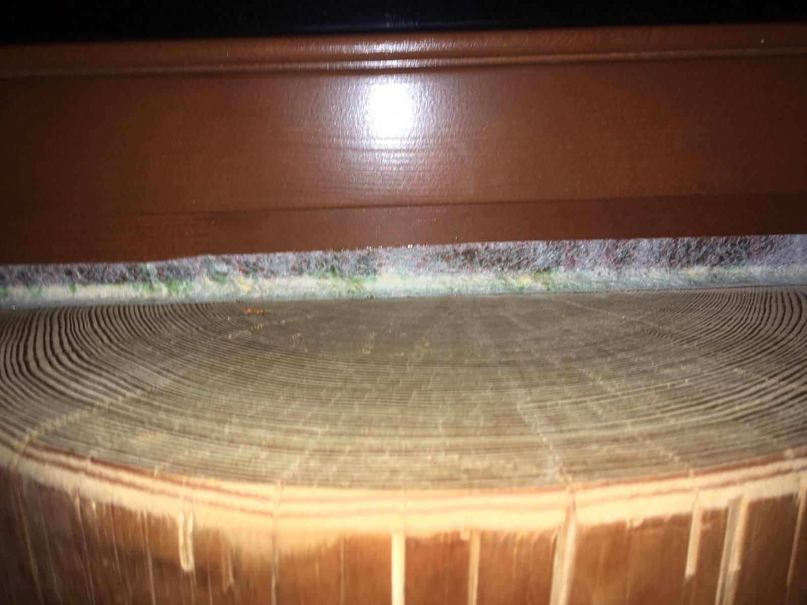

Mozete mi este poradit, ako ste riesili oblozky na oknach? Dakujem
@moon126 zatim nijak, ale uz mam nakoupene listy, ktere natvrdo naboucham primo na okna, dole bude parapet a nahore to prekryju z venku prknem co bude pridelany do sruboviny nad okno a zevnitr budou zavesy
@moon126 taky řeším lištama, pod lištu jsem ještě lepil illbruck pásku, zevnitř parotěs zvenku paropropustnou viz foto. Vnitřky jsem natíral saflorovým (= světlicovým, = bodlákovým) olejem v čase to stejně postupně tmavne do takové medové barvy.
