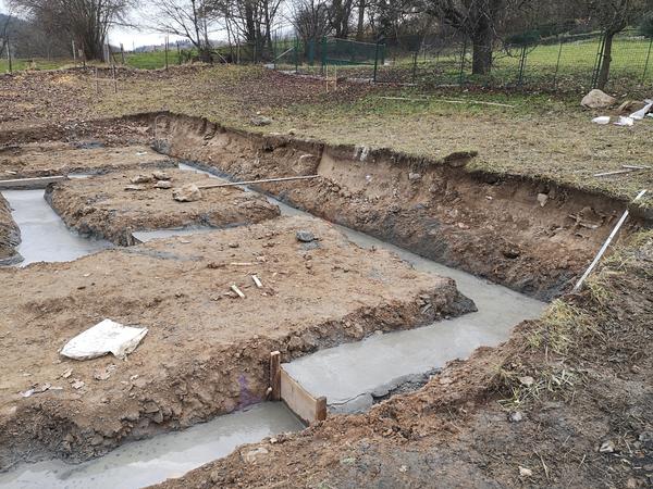

Jinak zdravím i ostatní. Od dob kdy jsem psal se toho dost pohnulo. Pozemek mám, projekt konečně hotový, hypotéka schválená, stavební povolení schválno, (netrvalo to ani měsíc), a včera jsme betonovaly pásy. Letos chci ještě stihnout dodělat celou desku. Záloha za srub též složená, takže dodělat desku a už jen čekat do léta na srub. Za pár dní přidám i nějaké foto do alba.

@90veronika90 Taky jsem se divil, jak rychle to šlo. Neboj já měl trable taky. Asi 6x jsem předělával projekt projektantům a i teď jsou tam ještě nějaké chybičky, ale to se doladí. Sice rychle stavební povolení, ale projektantům jsem zadával někdy začátkem března barák a oni to teprve začátkem října dali na úřad. Základovou desku si dělám sám s otcem. Měli jsme dokonce 3 stupně odskoků. Takže nahoře budou dva bedňáky a ve spod 4. Dále jsem se sekl v základové desce asi o 100tis. Takže jsem si řekl, že už radši nic počítat nebudu. Též nebudu poslouchat lidi, kteří stavěli před 5ti lety, protože dnes už jsou ceny zase jinde. 😁 Hypotéku jsem řešil taky dlouho. To bylo jednou, že mi ji dají, pak zase ne, pak zase jo.. Noo trvalo jim to taky tak dlouho, že mezi prvním výpočtem a druhým výpočtem mzdy mi uběhly 3 měsíce a z původní 3 800000 nakonec byly je 3 miliony. ( měl jsem úraz a nebral celou výplatu) Takže potíží taky dost.. 🙈😁 @vorelmato díky 😇 letos jen deska. Bohužel srub dorazí až v srpnu. To je na tom to nejhorší. Už se hrozně těšíme 😀

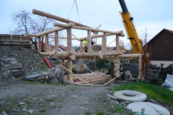

@vorelmato moc pěkné, ale himl, furt mi hlava nebere, jak tam drží ten středový průvlak? co je to za fintu?
@obludak něco jako závitovka, ta cesta musí být použitelná, tak muselo přijít na řadu levitacni řešení.
@vorelmato hmm, no ale není tam v tom případě ten průvlak tak nějak zbytečný? když ho nic nenese/nepodpírá, jenom přidává váhu stropákům, ne?
@obludak za normálních okolností by to tak bylo, tady jsou ale v základním čtverci průměry přes 40cm a stropaky mezi maj tak 25 až 30, dělali jsme to z toho co bylo... Překlenuje se od středu po střed 5,8m a ještě je ta kláda podepřena z každé strany metr vzpěrou ( to ještě není na fotce), fakt se to neprohne. Asi by se to muselo dělat vůbec, ale má tam být dílna, budou tam nějaké strojky, tak pro jistotu. Vršek je Post and Beam, prakticky příhradový nosník, který to taky zpevňuje.
@vorelmato aha, takže je to v podstatě designovy prvek 🙂 ale jo, na zavešení vercajku se to bude hodit ......

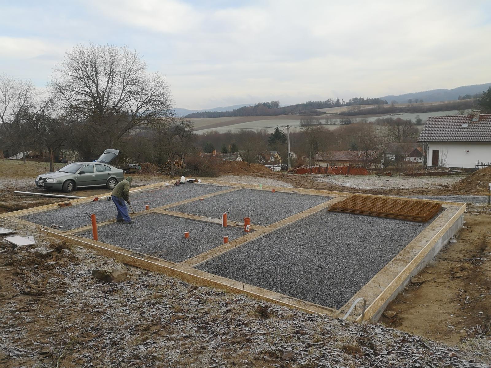

Finušujeme desku 😁 Aneb když si posera a musíš mít záchod v každé místnosti 😁😁
@peking53 pekne srovnany sterk, kdyz to srovnam s tou mou hruzou kde jsem to zasypaval hlinou, kamenim, cihlama, taskama, starou omitkou 🙂) tak to je jina liga zachody jsou potreba 🙂
@geodett záchod je kolikrát východisko 🤔
@peking53 pěkně, jen co je pravda! My jsme taky neřešili podsyp, navalilo se tam co se vykopalo v našem povrchovém lomu a rozdrtilo deskou... Zatím drží 😎
Díky chlapi. Otec je ještě starý poctiví zedník tak jsme vše dělali jak se má 😁 takže zpět šla jen hlína, pořádně zhutněná a pak 20cm štěrku též zhutněno. Dělal sem si srandu. Tolik záchodu tam nebude. V každém patře jeden. Akorát jsme natáhli KG někde jako průchody na vodu a na elektřinu 😊
