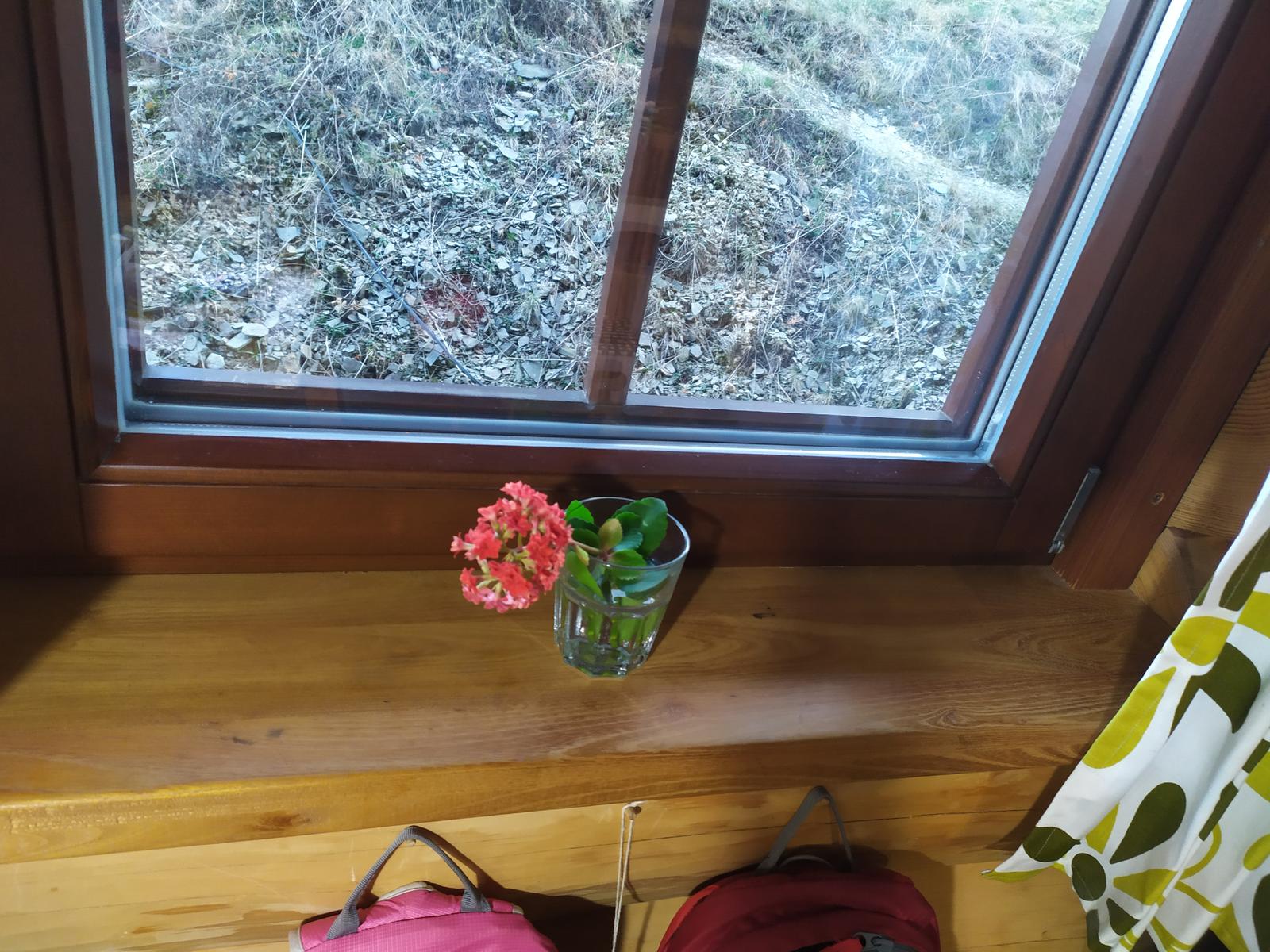

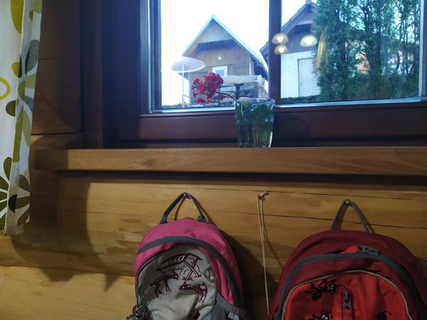

to jste mne nemohli rict nez jsem delal okna ze mam ty otvory zbousit do rovna 🙂 kdo ma na ty vrtule ted pridelavat parapety
@geodett tak je tam nedávej, akorát to pod tím hnije. Zalistuju okno a kašlu na to, větší plocha na prach a bordel...😷
@vorelmato zatim jsem u vnitrnich, venkovni uz diky karantene byly na programu ale nastesti zacalo snezit 🙂
@geodett vnitřní jsem udělal ze slepených zbytků akátu z verandy, podložil klinkama do roviny a přilepil pěnou, zatím bez problémů...
@vorelmato máš fotky?
@vorelmato to delam podobne, mam modrinovy fosny, nahrubo dlatem srovnam nejvetsi nerovnosti vyrovnam a zafoukam penou 🙂 zena je spokojena, co chtit vic 🙂
@obludak zatím ne 😎😷
@obludak
@vorelmato hodně pěkné, dík za foto.
@obludak na zdraví ;-) , vypodložení doporučuji i uprostřed..., bo jinak to ta pěna nedá, když na to někdo sedne, stoupne apod.
