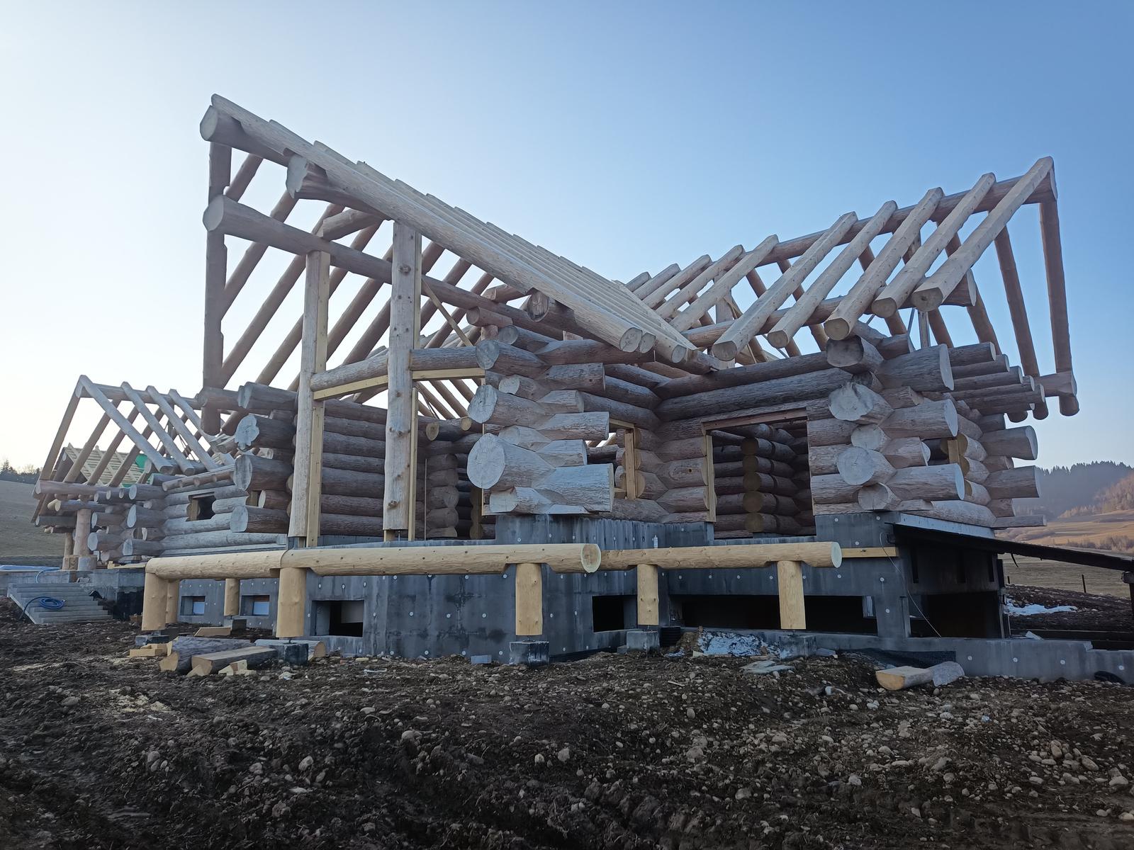

...kto čakal sa dočkal 🙂
@tonikslonik no to neni uplne nejmensi stavba 🙂
@tonikslonik to je ta krása od pana Bartalského? 🙂
