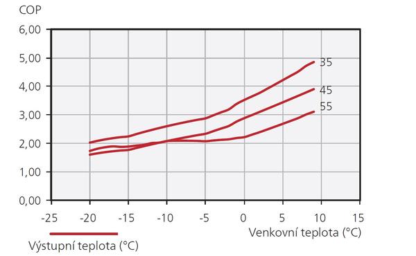

@pekbit topení pomocí TČ do AN je konina. Kdo Vám to poradil ? Rozdělení teplot není problém, na to stačí směšovací rozdělovač pro PT. Důvodem, proč nejsou vhodné radiátory je nutnost ohřívat vodu na vyšší teplotu. AN v cestě to jen zhoršuje. Se zvyšováním teplotního rozdílu mezi venkovní a oběhovou teplotou velice rychle klesá účinnost čerpadla COP.

@pekbit Co vím, tak většina lidí neblokuje TČ v době VT. Cenový rozdíl mezi VT a NT nestojí za problémy z toho vznikající. Většinou se dneska používají invertorová TČ zapojená tak, že výstup topné vody se pomocí trojcestného ventilu přepíná buď do zásobníku TUV nebo do topného okruhu. Čerpadlo tedy topí buď rovnou do topného okruhu bez vyrovnávací nádrže, nebo do TUV. Pokud jsou venku větší mrazy, pak je vhodnější netrápit čerpadlo topením na vyšší teploty. Rozumnější je nechat čerpadlo ohřívat TUV určitý omezený čas a pokud nestihne dotopit, tak zapnout el doohřev. V případě topení do radiátorů je nutno počítat s teplotami cca 50st. Při topení do radiátorů (50st) klesne účinnost až na 60% proti PT (30st). Viz závislost COP na venkovní a topných teplotách. Proto taky není vhodné topit pomocí AN. Znamená to nutnost vytápět AN na vyšší teplotu a tím výrazně klesá COP. Ideální je právě kombinace TČ s PT s jednoduchou regulací. PT realizované pomocí betonu nebo anhydritu má tak velkou hmotu, že funguje jako obří akumulační zásovník. Nějaké vypínání v době VT se vůbec neprojeví. Problém je, pokud si do toho někdo vrazí zónové superregulace. Tím se nedá spolehnout na akumulaci PT a je nutné zajistit minimální průtok čerpadlem. Pak se tam musí dávat taktovací nádrž. To je ale špatné řešení, zbytečně drahé a navíc s horší účinností.
