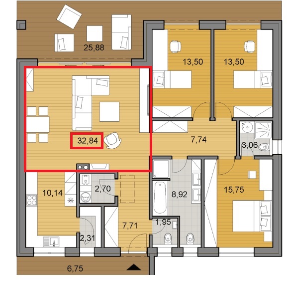

řešil někdo u anhydritu třídu pevnosti ? MIXFLOOR AE 20 – pevnostní třída CA-C20-F4 MIXFLOOR AE 25 – pevnostní třída CA-C25-F5 MIXFLOOR AE 30 – pevnostní třída CA-C30-F5 pokud bych se rozhodl pro litý beton myslíte že se bude muset dělat v obýváku dilatační spára u 32m2 ?
@wario Dilatační spára musí všude kolem zdí a příček. Deska nikde nesmí být v kontaktu se svislými konstrukcemi. To platí pro anhy i beton. Spáry bych navíc vždy dělal mezi dveřmi. V případě betonu navíc musíte udělat spáru mezi obývákem a chodbou a mezi obývákem spodní polovinou tam co máte červené čáry. Plochu ovýváku (červeně orámováno) nemusíte dělit.
