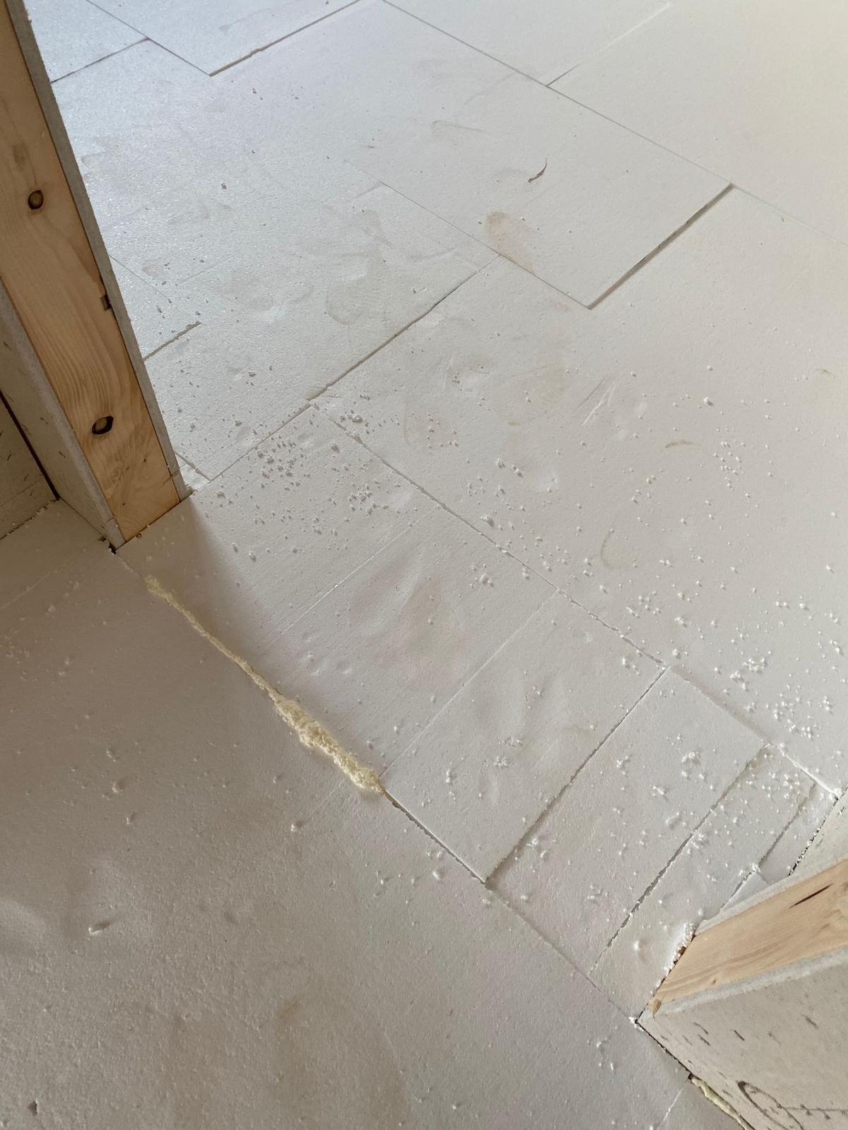

Jak by se správně měl řešit přechod mezi místnostmi ve druhé vrstvě polyše? Naše firma na dřevostavbu má na úrovni prahů občas výřezy, nemělo by se ale vždy projít poslední deskou přes práh ideálně až do další místnosti? Viz foto (snad se nahraje).
@richmichal vsak tam budete mit jeste beton/anhydrit = ten to vsechno roznasi
