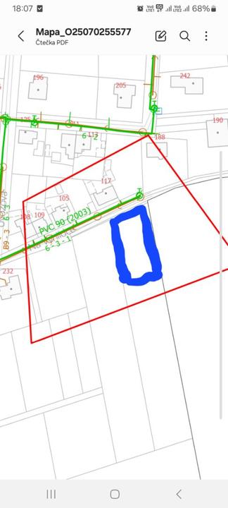

@jozkakomosny tohle už jsem zjišťoval, budovat řad nemusí, jen přípojku. Aspoň po telefonu mi to takto bylo sdeleno. Mapu prikladam.
Odpověď na příspěvek od crouch:
@jozkakomosny tohle už jsem zjišťoval, budovat řa…
@crouch Obávám se, že jste to špatně pochopil. To co Vám napsali (rozšíření/posílení vodohospodářské infrastruktury) je samozřejmě vodovodní řad. Takže buď se jedná o nějaké navýšení tlaku, nebo spíše o rekonstrukci formou zvýšení průměru potrubí. Přípojka je něco úplně jiného, to je jen navrtávka do řadu a trubka k Vaší vodoměrné šachtě. A to si samozřejmě platíte sám.
@crouch Obávám se, že jste to špatně pochopil. T…
@jozkakomosny diky moc za vysvetleni!
