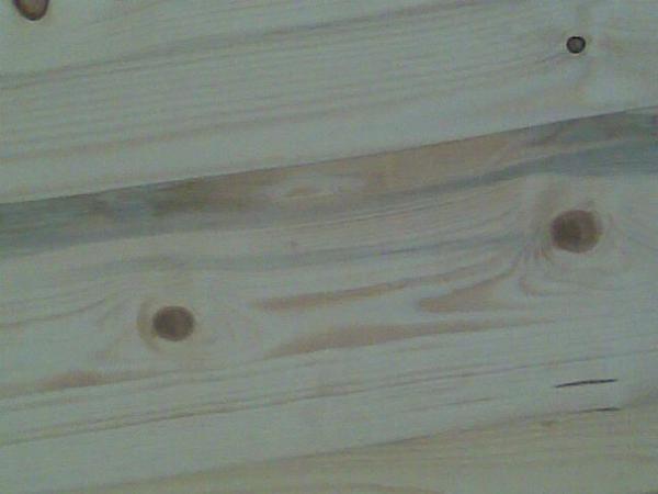

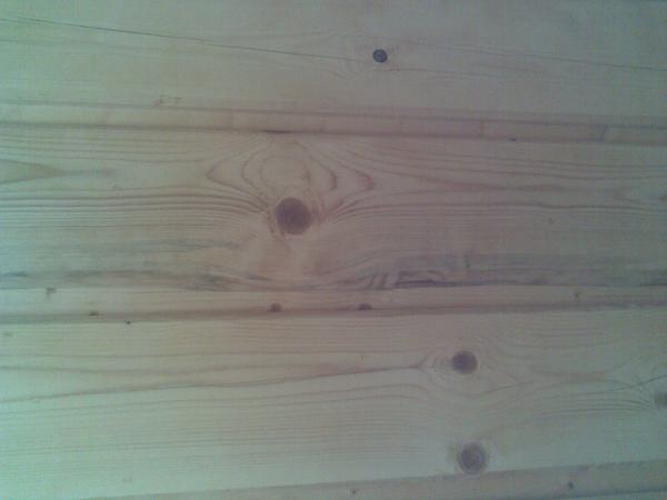

Ahoj, po bílícím a natíracím víkendu mám dotaz: máme dost klád jakoby na některých místech zamodralých... savo na to nezabírá.... a po naolejování se to dost zvýrazní a nevypadá to hezky :-| viz foto
@jptn hojky jhojky,,, na to bude největší odborník náš Martinek Vorlík,,, máme také zamodralo,,, nějaká hnilobka čico :), mělo by to snad být pouze neestetické pro někoho :))
@kasha no hlavně aby se to nešířilo.. máme to na docel adost místech.. i na strop trámech.. tím olejem to fakt dost vylezlo :-p
@jptn zkus vygooglit - zamodralé dřevo, zkus se zeptat JICH,a počkej co nám sdělí Vorlík :),,, myslím, že by se to říšit nemělo, nám se to také nešíří,,, je to prostě lehce chycené, myslím,,, jestli je na tom už olej, tak je to asi passe, ale nám na to původně stříkali chlornan - ten je trochu drsnější než savo :)
@kasha no právě jsme zatím s olej přestala, že bych ten chlornan zkusila.. ale koukala jsme na slož sava, a tam je chlornan.. tak nevím... no zeptám se, až k nám přjedou se schodama, ale stejně.. to už nikdo nerozebere ted :-p
@jptn já jsem dělala ve fabrice na savo, vím že tam je, ale není ho tam mnoho,,, a nečekala bych na schody, ale volala hned a ptala se :)... ... ... Zamodrání dřeva je způsobeno vlhkostí, plísní dřeva a odstranění zbarvení není reálné, zbarvení není pouze povrchové. zkuste na vzorku zda alespoň trochu nepomůže peroxid vodíku nebo prostředek savo, osobně o zlepšení vzhledu pochybuji. - - toto napsala jedna stranka,,,
@kasha tak savo nepomohlo... kysličník mě teda nenapadl.... no jak říkám... to by museli rozebrat roubenku, což teda už težko půjde.. en mě zajímá, má li někdo tento problém taky...
@jptn jojo, máme to také :) a rozebírat se nic nemusí,,, je to dřevíčko :)
@kasha no na to spoléhám :-D
@kasha Jak píšeš Kashenko :-), přesně tak to je. @jptn Jituš není to problém, technické vlastnosti dřeva se nemění, jenom se to zapařilo a začali tam fungovat plísně a kvasit míza. Snaha o odstraněnní je marná...
@vorelmato no a šířit se to nebude??? jako že to zatmavne ve větší ploše??? =-)
@vorelmato @kasha @jptn Zdravim vospolok, ako tak pozeram na tie modraste skvrny, tak je to veru plesen, ktora sa vyskytne pri vyssej vlhkosti. Prave studujem tie OSMO produkty a maju v ponuke nejaky impregnator, ktory ma prave zabranit (nie ODSTRANIT) tym modrym flakom. My zatial modre flaky nemame, tak rozmyslam, ze kupelne a kuchynu naimpregnujem a az potom navoskujem. Parket budem olejovat. Lacne tie OSMO produkty ale nie su! Mam velky problem ich najst tu vo FR. Z Prahy mi to do FR poslat nechcu (pricom exportuju do vsetkych okolitych statov), zo SR by to mozno slo, no tam maju velke ceny a drahy dovoz :( Najlacnejsie su vsak tieto oleje v UK, no tiez neposielaju do Europy...
@sidzej Ahojky :) a co Němci,,, nepošlou? tam je to nejlevnější... a s těmi modrými fleky, mylsím, že se to pak už v domě nepřihodí,,, nám se to objevilo, když dům stál nezakrytý přes zimu a v rozích to moc nevětralo,,, a když budeš v koupelnách topit a větrat, tak si nemyslím, že by se to mělo někde objevit,,, tak si to myslím :)) krásný den kk
@kasha Nemci tiez nic moc co sa zasielok do FR tyka. Este skusim pohladat ale viac. Co sa toho vetrania tyka, tak vetrate v zruboch "po starom" s otvorenim okien, alebo davate aj ventilacne systemy? Tu su ventilacne systemy podla noriem viac menej povinne, ale nam to firma vyhovorila, ze masivny dreveny dom ako nas to vraj nepotrebuje...tak neviem teraz...kazdopadne uz je neskoro domontovat ventilaciu, lebo tie hadice by museli ist v muroch tak ci tak...
@sidzej jasná věc,,, v masivních dřevěných domech toto není třeba - všichni to říkají a píší, tak jim budeme věřit. Dřeva se chytne plíseň, když má na to podmínky,,, tma, veliké vlhko, zima? :) uvidíme,,, Jinak neboj, nevypadá to špatně :))) kk

@jptn mělo by se to zastavit tím, že nebude mít plíseň podmínky k životu - t.j. že dřevo vyschne. Už Vám to modré dovezli, nebo to zmodralo u vás?
@vorelmato noo to kdybych věděla.. já to nijak extra ani nevnímala, ale ted tím olejováním to dost vylezlo :-S
